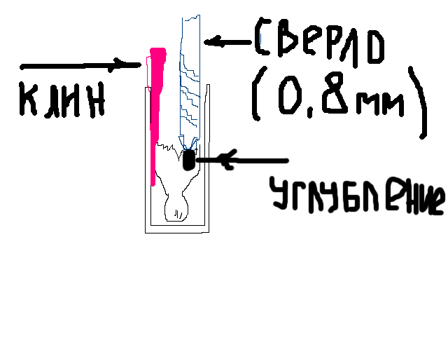

NIKEs11 писал(а): Спасибо за схему, принцип я понял, но обломок немного по другому выглядит  (в пейнте показал) То есть идёт конус,затем вторая часть детали, и уже из неё торчит штырёк, ну очень маленького диаметра, в который будет не просто вкрутить саморез, если вообще возможно.  Хорошо, не надо вкручивать, попробуй тогда просто подцепить резьбой этот маленький кусочек и пробуй вытащить...
[quote="NIKEs11"]Спасибо за схему, принцип я понял, но обломок немного по другому выглядит [url=http://radikal.ru/F/s54.radikal.ru/i146/1001/21/a690e5c5d254.jpg.html][img]http://s54.radikal.ru/i146/1001/21/a690e5c5d254t.jpg[/img][/url] (в пейнте показал) То есть идёт конус,затем вторая часть детали, и уже из неё торчит штырёк, ну очень маленького диаметра, в который будет не просто вкрутить саморез, если вообще возможно. :([/quote] Хорошо, не надо вкручивать, попробуй тогда просто подцепить резьбой этот маленький кусочек и пробуй вытащить...

Подцепить ничем не удалось- штырёк шатается, но засел намертво, надеюсь ничего не повредил в гнезде, при подключении к колонкам (2ой части штекера)звук идёт..правда лишь на 1 колонку. Спец инструментов нету, завтра отнесу знакомому электрику, посмотрю что скажет...

-=WEST=- писал(а): NIKEs11 писал(а): Спасибо за схему, принцип я понял, но обломок немного по другому выглядит  (в пейнте показал) То есть идёт конус,затем вторая часть детали, и уже из неё торчит штырёк, ну очень маленького диаметра, в который будет не просто вкрутить саморез, если вообще возможно.  Хорошо, не надо вкручивать, попробуй тогда просто подцепить резьбой этот маленький кусочек и пробуй вытащить... а если просверлить отверстие в застрявшем обломке и вставить в него что то типа скрепки,смазанноый суперклеем?
[quote="-=WEST=-"][quote="NIKEs11"]Спасибо за схему, принцип я понял, но обломок немного по другому выглядит [url=http://radikal.ru/F/s54.radikal.ru/i146/1001/21/a690e5c5d254.jpg.html][img]http://s54.radikal.ru/i146/1001/21/a690e5c5d254t.jpg[/img][/url] (в пейнте показал) То есть идёт конус,затем вторая часть детали, и уже из неё торчит штырёк, ну очень маленького диаметра, в который будет не просто вкрутить саморез, если вообще возможно. :([/quote] Хорошо, не надо вкручивать, попробуй тогда просто подцепить резьбой этот маленький кусочек и пробуй вытащить...[/quote] а если просверлить отверстие в застрявшем обломке и вставить в него что то типа скрепки,смазанноый суперклеем?

supremator, гениальное решение просверлить отверстие в обломке, который будет тупо проворачиваться в гнезде.
[b]supremator[/b], гениальное решение просверлить отверстие в обломке, который будет тупо проворачиваться в гнезде.

El_Zero писал(а): supremator, гениальное решение просверлить отверстие в обломке, который будет тупо проворачиваться в гнезде. сначала конечно,его хорошенько зажать, вся трудность только в этом. А вообще,самый лучший способ - это все таки попытаться аккуратно отпаять разьем и заменить новым...или хотя бы попытаться его разобрать
[quote="El_Zero"][b]supremator[/b], гениальное решение просверлить отверстие в обломке, который будет тупо проворачиваться в гнезде.[/quote] сначала конечно,его хорошенько зажать, вся трудность только в этом.

Гениальное решение - хорошенько зажать кусочек металла в дырке из пластика диаметром в 3.5мм, из которых 3.0мм занимает сам кусочек. Think realistically, bro.
Разобрать не получится, кстати. Если внимательно на него посмотреть, то можно увидеть, что разъем цельный и хрен с ним что сделаешь.
По сабжу - я бы обратился в толковым людям, работающим в СЦ или еще где. Наверняка у них и иснтрументарий есть, и опыт в подобных делах. Например, для подобных вещей существует специальный захват, как в автоматических карандашах, что грифель держит, только сила сдавливания у него гораздо выше, естественно. Подобной штукой можно вполне ухватиться за торчащий штырёк и выдернуть весь кусочек целиком. Можно, конечно, и самому геморроя поиметь немного, но это черевато последствиями. Та же возьня с клеем может вообще всё гнездо убить, как пример, причем для этого хватит маленькой капельки.

Escape писал(а): Гениальное решение - хорошенько зажать кусочек металла в дырке из пластика диаметром в 3.5мм, из которых 3.0мм занимает сам кусочек. Think realistically, bro.
По сабжу - я бы обратился в толковым людям, работающим в СЦ или еще где. Наверняка у них и иснтрументарий есть, и опыт в подобных делах. Например, для подобных вещей существует специальный захват, как в автоматических карандашах, что грифель держит, только сила сдавливания у него гораздо выше, естественно. Подобной штукой можно вполне ухватиться за торчащий штырёк и выдернуть весь кусочек целиком. Можно, конечно, и самому геморроя поиметь немного, но это черевато последствиями. Та же возьня с клеем может вообще всё гнездо убить, как пример, причем для этого хватит маленькой капельки. Ей богу,как дети малые... руки то на что даны,только штеккера левые пихать? смотри картинку - загоняешь в разьем что то вроде клина- ну,щепку или там иголку...посильней надавил - ничего крутиться не будет...тонким сверлом высверливаешь небольшое углубление... а дальше - как я писал(см выше) А насчет толковых людей в СЦ... никто из них такой фигней,как извлечение невинно убиенного обломка штеккера,заниматься НЕ СТАНЕТ!...там либо заменят полностью все гнездо,либо пошлют тебя лесом из-за отсутствия его на складе. NIKEs11 писал(а): Сам плеер я уже сдал в сервисный центр... Диагностика- 300руб+ремонт 600руб без замены гнезда...С заменой от 1000руб...Итого я бы уже мог купить Ipod touch... я бы сначала все таки попытался подремонтировать разьем ... даже если сломал бы - что терять то?
[quote="Escape"]Гениальное решение - хорошенько зажать кусочек металла в дырке из пластика диаметром в 3.5мм, из которых 3.0мм занимает сам кусочек. Think realistically, bro.
По сабжу - я бы обратился в толковым людям, работающим в СЦ или еще где. Наверняка у них и иснтрументарий есть, и опыт в подобных делах. Например, для подобных вещей существует специальный захват, как в автоматических карандашах, что грифель держит, только сила сдавливания у него гораздо выше, естественно. Подобной штукой можно вполне ухватиться за торчащий штырёк и выдернуть весь кусочек целиком. Можно, конечно, и самому геморроя поиметь немного, но это черевато последствиями. Та же возьня с клеем может вообще всё гнездо убить, как пример, причем для этого хватит маленькой капельки.[/quote] Ей богу,как дети малые... руки то на что даны,только штеккера левые пихать? :P смотри картинку - загоняешь в разьем что то вроде клина- ну,щепку или там иголку...посильней надавил - ничего крутиться не будет...тонким сверлом высверливаешь небольшое углубление... а дальше - как я писал(см выше)
А насчет толковых людей в СЦ... никто из них такой фигней,как извлечение невинно убиенного обломка штеккера,заниматься НЕ СТАНЕТ!...там либо заменят полностью все гнездо,либо пошлют тебя лесом из-за отсутствия его на складе. [quote="NIKEs11"]Сам плеер я уже сдал в сервисный центр... Диагностика- 300руб+ремонт 600руб без замены гнезда...С заменой от 1000руб...Итого я бы уже мог купить Ipod touch...[/quote] я бы сначала все таки попытался подремонтировать разьем ... даже если сломал бы - что терять то? :beer:
