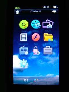

Вот фотография S9 с воткнутой зарядкой. Она конечно хреноватая, но если приглядеться то можно увидеть на месте индикатора заряда батарей соответствующий значок.
c.jpg [ 29.95 Кб | Просмотров: 5032 ]
24 июн 2009, 12:10
Сообщение Re: Управление плеером во время зарядки от USB.
Вот, теперь верю. Ну что же, это радует.

не на S9. если подключен к компу, он переходит в режим передачи файлов и пользоваться им нельзя. зарядка от компа - типа бонус. если включить зарядку от сети, когда плеер был выключен, то доступа к функциям плеера действительно не будет, а если был включен, то значок батарейки меняется на такой электроштепсель и всё продолжает работать.
