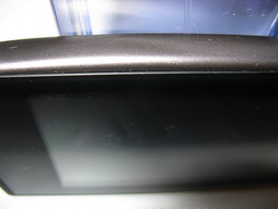

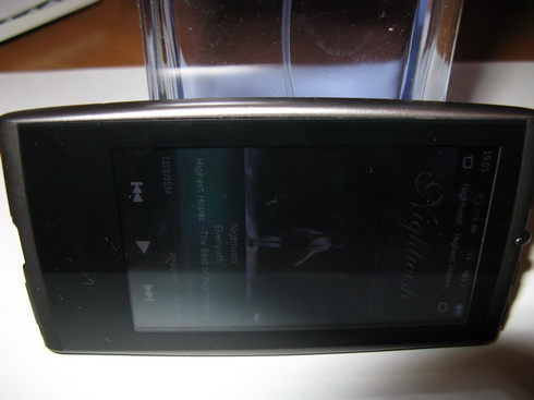

Приехал плеер из США. Как и у топикстартера с левой стороны от надписи Ковон примерно на 1мм выступает стекло, с правой стороны все вровень. Причем если левую сторону сильно придавить - то она заходит в паз, но через некоторое время опять выступает. Лично меня такое положение вещей сильно напрягает. Может это как-то лечится?

Mulder, 1 мм очень много, если есть возможность, верни/поменяй.

В Украине его сложно достать, на амазон как я его верну?! мне интересно как там панель к корпусу крепиться, может стоить немного побаловаться клеем - или с сенсором можно будет потом попрощаться? Вот фото причины раздражения Вложение:

Вот спрашивается, зачем брать что-то, без гарантии?
Я бы сам не лез. лучше в сервис, хотя смотря во сколько это встанет.

Мне показалось, что пластиковая боковинка отходит. Стекло-то само по себе не может быть кривым))

Да нет, стекло если прижать, то получается в ровен с боковиной и ни малейшего зазора.

схема крепления у S9 такова что к боковушкам крепиться задняя панель (там где рельефная надпись Cowon) верхняя часть, там где стекло и сенсорная панель под ней, выполнена как верхняя крышка, соответственно боковушки выполняют соединительную роль, они крепятся на ушках к задней и передней части. Соответственно при сдавливании плеера, надавливании на стекло получается что вся верхняя часть вдавливается вниз, между верхней и нижней частью стоить цельная плата с экраном, привинченная к верхней части, а под ней полимерная батарея, которая как с полимерным наполнителем не имеет жёсткого корпуса, (тоесть по сути завёрнута в пакетик) надавливание на стекло просто сдавливает батарею, немножко. Померяйте штангель-циркулем обе стороны плеера на толщину, они одинаковые. Суть проблемы в том, что боковинки не всегда одинаковые, потому как имеются технологические нормы на выпуск пластиковых изделий плюс минус 0.5 мм от нормы, вот и получается что одна меньше другая больше, ведь бывает такое))) так что обеспокоенность безосновательна)
