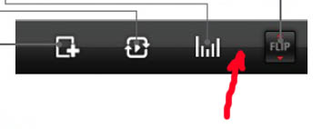

Сообщение Re: F.A.Q.
инструкция все же устарела. как видно на фото иконки запрещающей горизонтальный режим нет. а на последней прошивке есть
находится она там куда указывает стрелка.
P.S. кстати, данное сообщение не оффтоп, а полезная информация для таких как я.
P.S.-2 а я оффтоп не начинал, а только спросил. можно было ответить нормально

09 июл 2010, 18:40
FAQ обновлен. Добавлен вопрос "КАК ЗАБЛОКИРОВАТЬ АВТО-ПОВОРОТ ИНТЕРФЕЙСА?"
