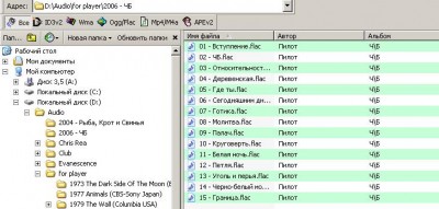

friendКогда вы переключаете отображение тегов файлов с All на Flac/ogg, то что вы видите? Пустые строки или же теги заполнены? Вложение:
tagrename.jpg [ 70.75 Кб | Просмотров: 335 ]
[b]friend[/b] Когда вы переключаете отображение тегов файлов с All на Flac/ogg, то что вы видите? Пустые строки или же теги заполнены? [attachment=0]tagrename.jpg[/attachment]

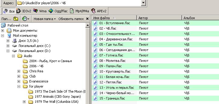

DiveSlip писал(а): friend Когда вы переключаете отображение тегов файлов с All на Flac/ogg, то что вы видите? Пустые строки или же теги заполнены?
При переключении с All на Ogg/Flac тэги заполнены.
[quote="DiveSlip"][b]friend[/b] Когда вы переключаете отображение тегов файлов с All на Flac/ogg, то что вы видите? Пустые строки или же теги заполнены? [/quote]
2.JPG [ 57.98 Кб | Просмотров: 330 ]
1.JPG [ 57.8 Кб | Просмотров: 320 ]

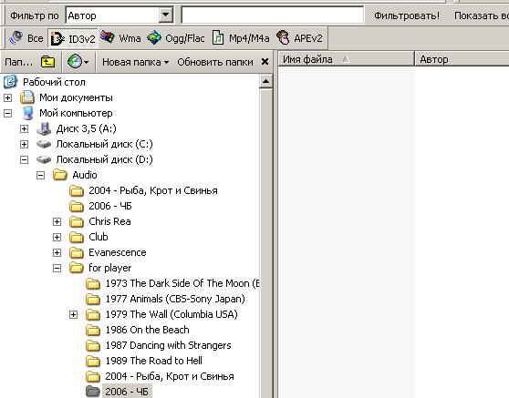

friend А id3v1 и id3v2 пусты?
[b]friend[/b] А id3v1 и id3v2 пусты?

DiveSlip писал(а): friend А id3v1 и id3v2 пусты? id3v2 пуст. А вот где помсмотреть id3v1 не нашел...
[quote="DiveSlip"][b]friend[/b] А id3v1 и id3v2 пусты?[/quote]
