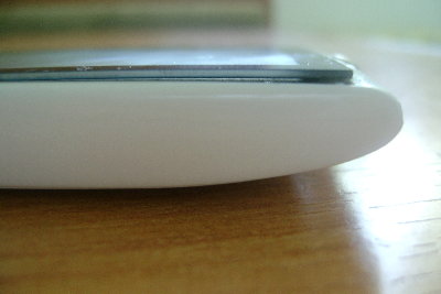

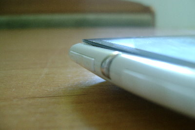

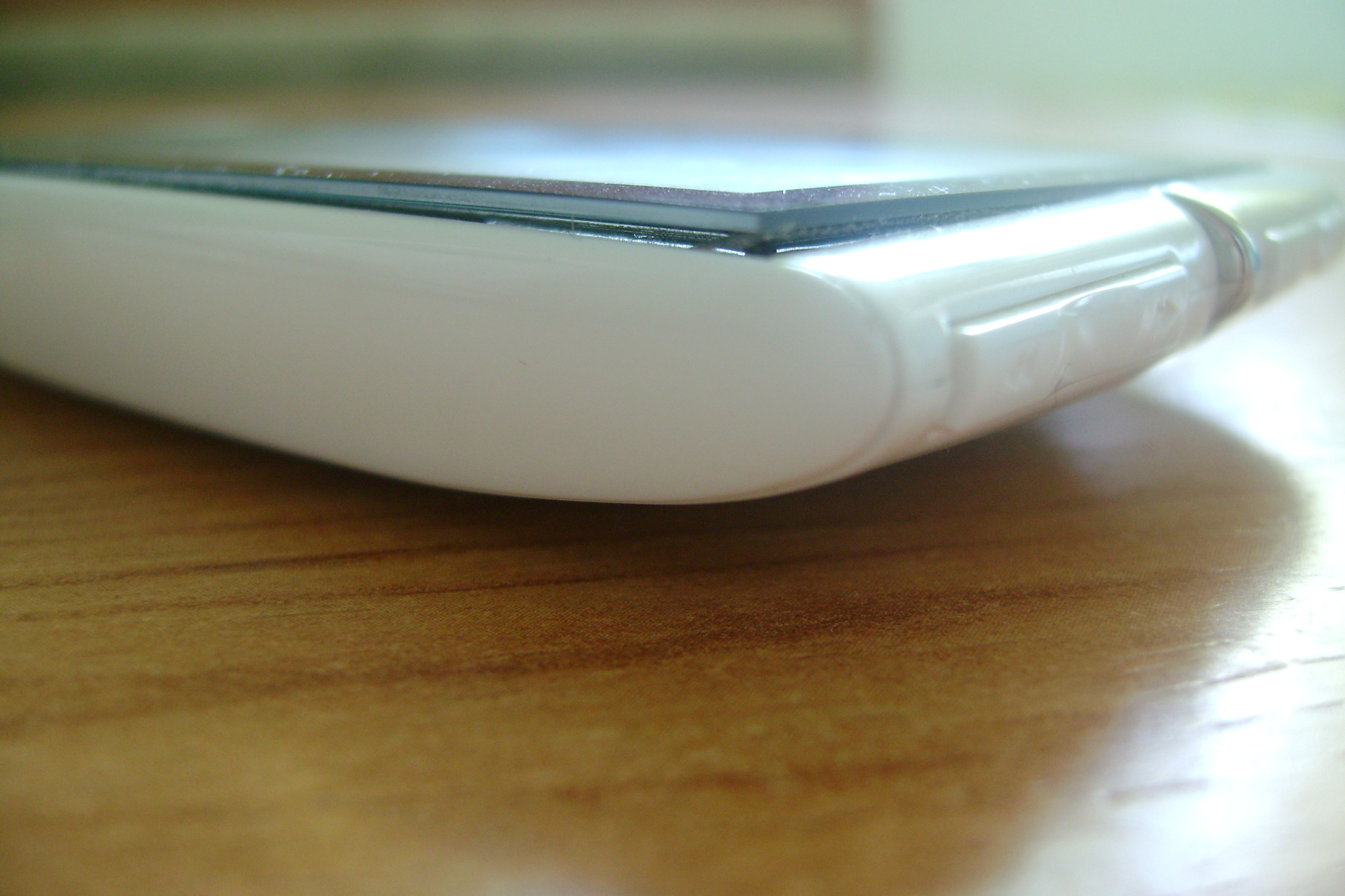

Собственно и сабж. Кто нибудь встречался? Плеер использовался чуть больше года.

Да, было дело!
Через три недели после покупки.
Я разобрал плеер, стык между стеклом и корпусом заклевал суперклеем, намазывая его на иголку, чтобы ничего не растеклось. На сегодняшний день посоветовал бы другой клей - момент для пластика, он лучше клеет, его можно стереть если куда-нибудь капнул, и нет запаха. Ещё необходимо мягкая салфетка или что-нибудь, чтобы протереть OLED экран, когда будешь назад собирать, т.к. пыль притягивает очень сильно. Прошло семь месяцев, после этого случая, все нормально нигде не отклеилось.
Да чуть не забыл, найди сайт как правильно разобрать плеер, без инструкции не разберешься.

После приклейки стекла оно пошло трещинами. Так же уже давно было замечен быстрый разряд батареи, что навело на мысль о вздувшейся батарее. Оказалось, что батарея вздута, что и являлось причиной отошедшего экрана.
В связи с чем вопрос. Чем можно заменить батарею в плеере? Думаю подыскать батарею от сотового, которая влезет в плеер.
