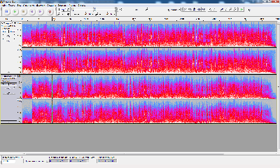

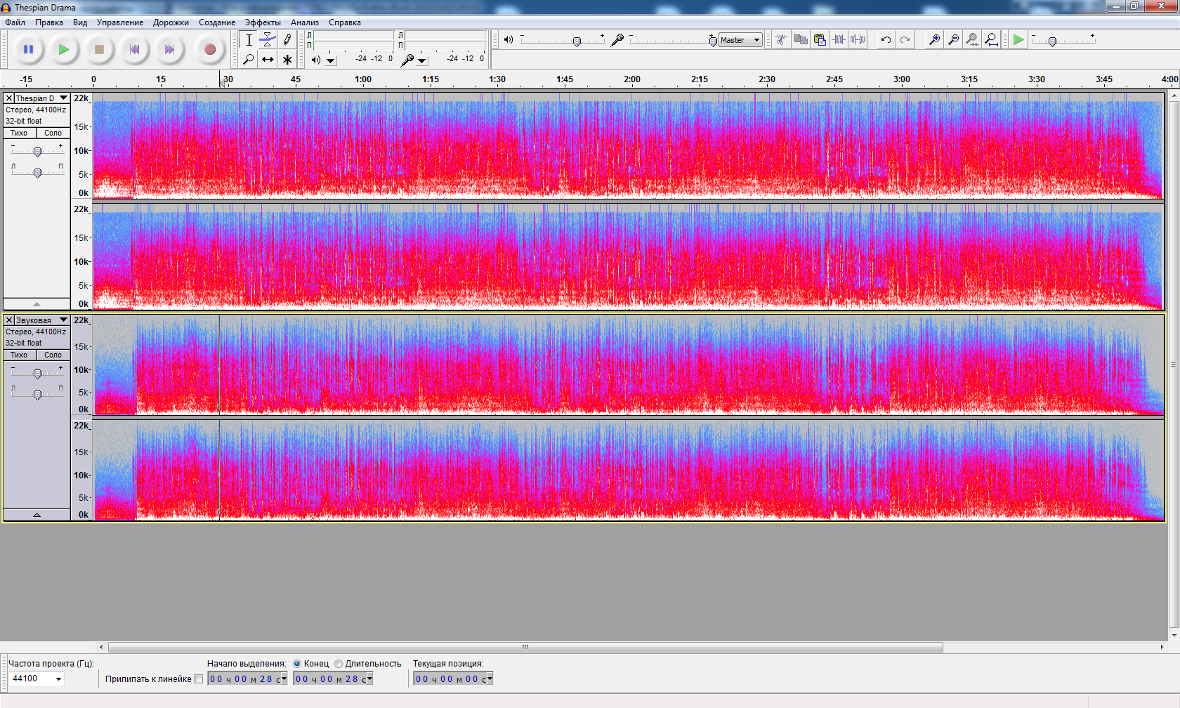

во-вторых удивился что audacity не читает wma, попробовал еще пару файлов то же самое, в инете чуток посмотрел, потом забыл - был другим занят. Переконвертить в любой читаемый формат с большим битрейтом половинное решение.

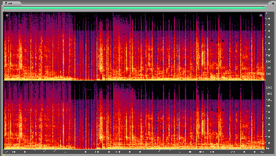

gfft.png [ 1.99 Мб | Просмотров: 305 ]
Не плохой результат для 64 кбит в сек? xDDDDDDD Я как увидел - не поверил :)
А вообще я чисто просто так переконвертнул в данную штуку (я был ужасно удивлен почему в wma10 можно только кодировать в 64кбит в стерео 16 бит (в 24 бита можно и 320 сделать, притом это уже почти лосслесс, результат лучше огг в 500) но сделав я послушал, и не услышал разницу, потом пошел в аудасити и одурел с эффекта :)

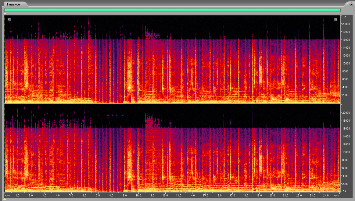

взял упоминаемый тут выше Shivaree Goodnight Moon, вырезал из середины кусок 25с (простым редактированием куя и нарезкой на треки по этому кую в flac l5)

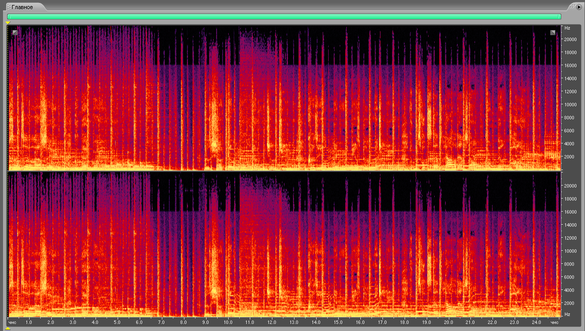

вот спектр этого куска показать
Комментарий к файлу: "01.GoodnightMoon[flac l5].flac"
scrshot 7.png [ 1.28 Мб | Просмотров: 290 ]

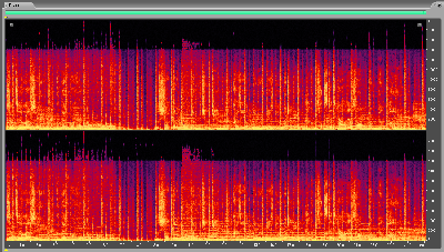

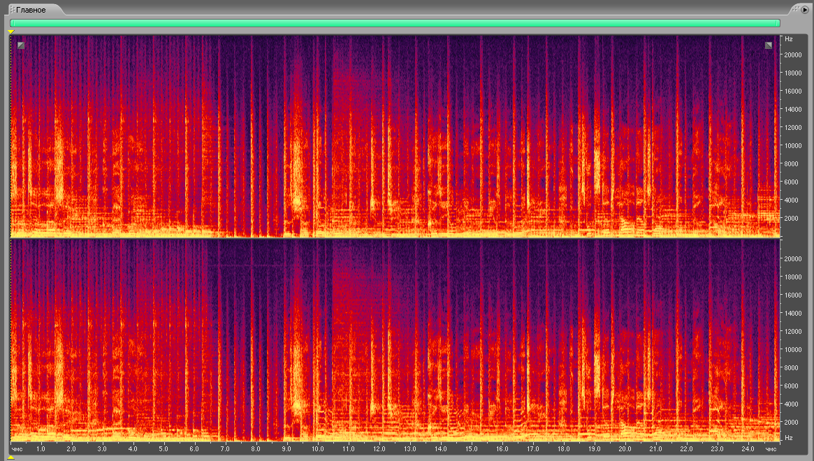

далее подал lame cbr320 (-S -q 0 --cbr-new -b 320 -p -k - %d)
вот что вышло показать
Комментарий к файлу: "02.GoodnightMoon[lame cbr320].mp3"
scrshot 8.png [ 1.3 Мб | Просмотров: 290 ]
видны потери, но вроде не так уж и страшно...

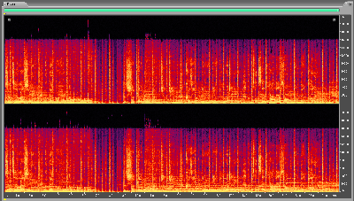

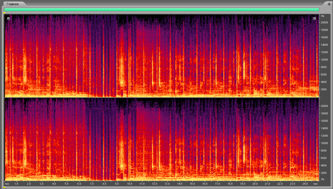

а что же lame vbr0? (-S -q 0 --vbr-new -V 0 -p -k - %d)
а вот что показать
Комментарий к файлу: "03.GoodnightMoon[lame vbr0].mp3"
scrshot 9.png [ 1.25 Мб | Просмотров: 325 ]
что-то как-то непохоже на то, что это лучще чем cbr...

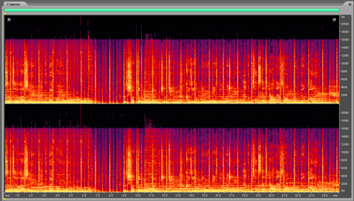

скачал по ссылке в этой теме Fraunhofer IIS MP3 Surround Commandline Encoder V1.5 настроил командную строку () и пожал
FhG cbr320 (-if %s -of %d -br 320000 -q 1 -m 0) показать
Комментарий к файлу: "04.GoodnightMoon[FhG cbr320].mp3"
scrshot 10.png [ 1.17 Мб | Просмотров: 287 ]
