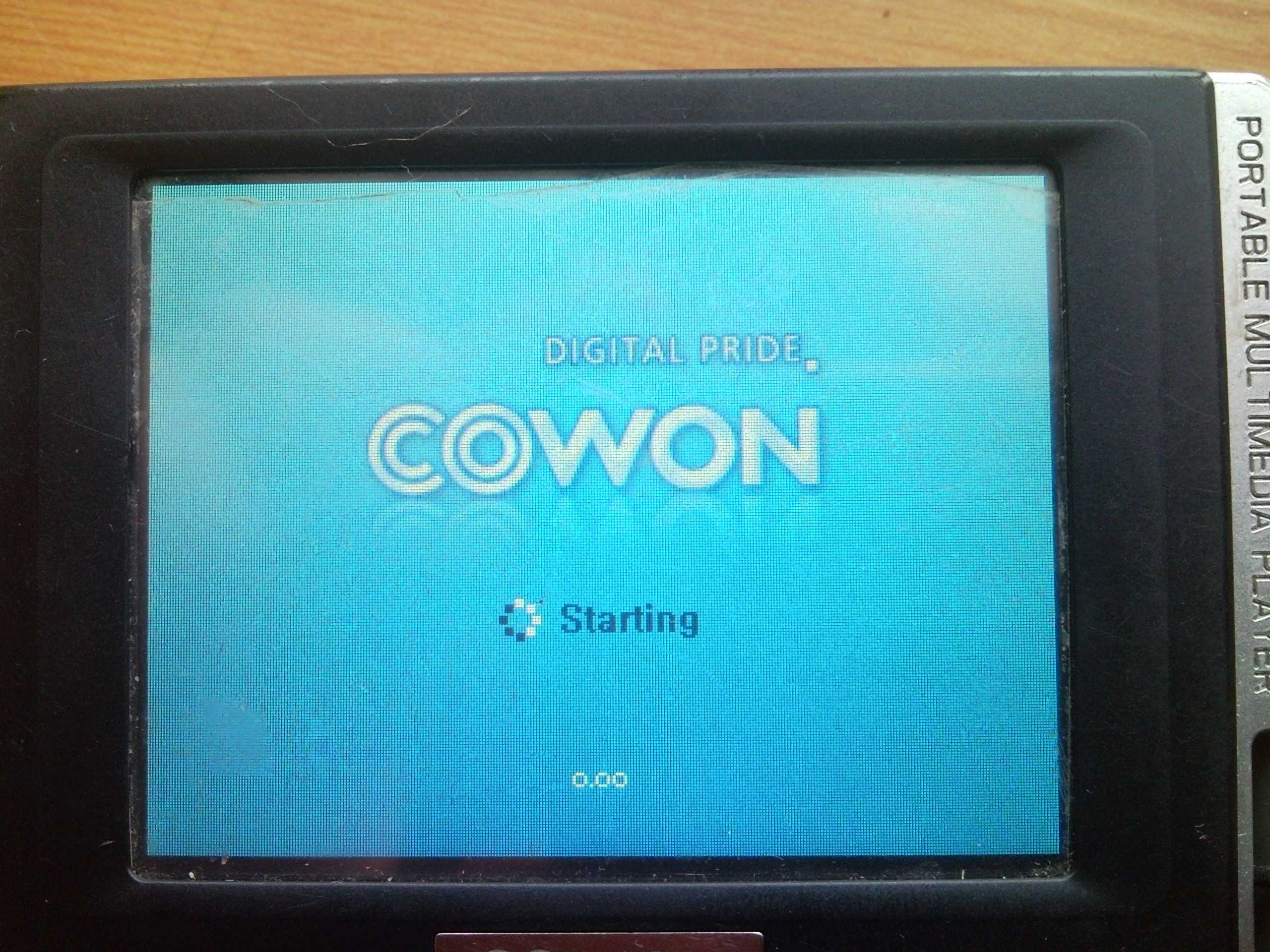

доброго времени суток.
у меня такая вот проблема:
несколько месяцев батарея меняет свои показания в рандомном порядке, не зависимо от зарядки. заряжает плеер полностью за часа 2,нонсенс по-моему. была прошивка 3,59.
решил перепрошить. 1 этап выполнил и появилась такая вот картинка(прилогаю снизу). и больше ничего не происходит.
гасить экран можно только нажав ресет.
пробовал восстанавливать через Tcctool - прошивается 1 файл. через командную строку и никак не иначе прошивается 2 файл. плеер определяется после этого. отсоединяешь, включаешь и опять эта же картинка с версией 0,00
восстановление через D2recovery вообще не даёт никаких результатов. соединение не устанавливается.
подскажите пожалуйста как вернуть его к жизни.
100211_122026.jpg [ 1.49 Мб | Просмотров: 540 ]
11 фев 2010, 12:33
Сообщение Re: Cowon D2 Firmware 3.59
Dfdf
Ну все верно, плеер определяется и ты кидаешь 2 файл... Должен прошиться...
только почему то он перепрошивается и становиться в точности таким как наскрине(
11 фев 2010, 23:50
попробуй 2.59 прошить... Начиная с папки 0...
У меня так первый плеер умер, что я только ни делал, но прошить его так и не удалось. Пришлось отдавать в СЦ.

Polotenchick писал(а):
в СЦ тебе сказали что он умер безвозвратно?????? чего ж делать то мне блин?? жалко его терять( я уже полнедели хожу и слушаю гул города(
Полностью история выглядит так:
Т.к. живу я в провинции, то покупал его у мужиков, которые товар возит по прайсам из Москвы. В первый же день я его случайно уронил =) Ну поцарапал немного корпус, но на работоспособность никак не повлияло. Потом через недели две - три использования решил я поставить тему на него, поставил, но тема мне не понравилась и я попробовал вернуть стандартную. При у становке стандартной не появились подписи к кнопкам и я решил его полностью перепрошить. Вот тут-то он и накрылся, выдавал такойже экран с кружочками и все. Пробывал и tcctool и Д2 рековери, но восстановить не удалось. Понес назад к мужикам, мол везите в СЦ, они свозили привезли обратно и говорят что в СЦ сказали что развалился напополам аккумулятор, а так как есть царапины на корпусе, то по гарантии ремонтировать они его не будут. Я сказал чтоб везли обратно и ремонтировали за деньги. Они забрали, дали мне точно такой же и сказали что как отремонтируют позвонят, но так и не позвонили. Я не стал разбираться что да как т.к. плеер они мне дали. В общем второй плеер тоже падал несколько раз, я его разбирал, перепрошивал - работает отлично уже около 2-х лет. Извините что так длинно.
