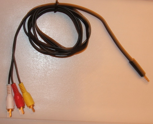

А у А3 вроде все кабели черные
тот, который вот этот
DSCF2711.jpg [ 72.73 Кб | Просмотров: 367 ]
на А3 втыкать в гнездо AV out, на телике (красный и белый) в гнездо Av in, ну и + S-video

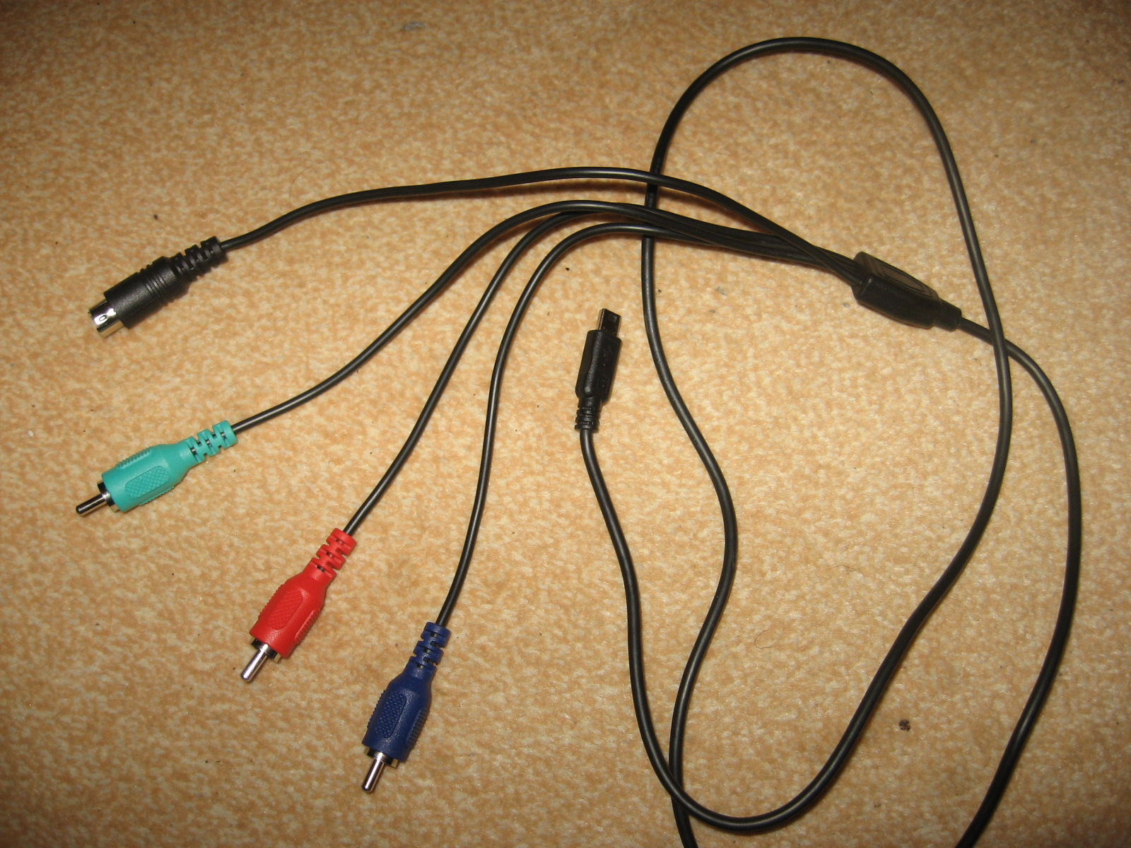

да нет, S-video + component другой,
кто подключал,как вывести звук на тв?

По моему мы друг друга не поняли
Ты хочешь подключить А3 к телевизору через S-video?:
используешь как раз именно эти 2 провода
147258.jpg [ 54.58 Кб | Просмотров: 490 ]
как бы ты не подрубал А3 к тв (через S-video, компонентный, композитный) все равно звук будет через кабель АV ( :unknown: ну еще, полагаю, можно попробывать стереофонный кабель)

kosh абсолютно права.
Звук при любом варианте подключения видео идет по кабелю AV из гнезда плеера AV Out.
Вот только входные разъёмы звука для разных видеовходов ТВ могут быть не одни и теже.
У меня вход звука для компонентного и S-Video один и тот же, а для компонентного -- другие два "тюльпана", возле трех "тюльпанов" композитного входа расположены.
И при переключении входов автоматически переключаются и входа звука.
Кстати, напоминаю, что уровень звука при подключении к ТВ зависит от установленного уровня громкости на плеере. Т.е. у него не "линейный" выход.
