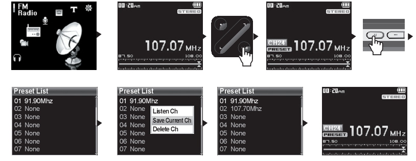

Сообщение Re: ФМ-приёмник
Всё плеер поддерживает и легко можно установить пресеты для радио.
FM.jpg [ 93.43 Кб | Просмотров: 519 ]

[quote="Cassini"]Всё плеер поддерживает и легко можно установить пресеты для радио.
Спасибо, кончено же. Но таким образом у меня сохраняется лишь одна, первая, радиостанция. В моём плеере это "Бизнес ФМ". А как сохранить другие? КОгда я набираю следующую станцию и нажимаю на "паузу" (как на третьей маленькой картинке), то автоматически появляется первая станция и не записывается вторая.
Читайте инструкцию, я это нашёл в ней.
