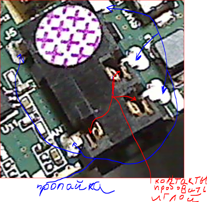

Внимательно осмотреть места паяк гнезда наушников, если всё нормально пробовать изгаляться подгибать контакты. Все контакты сразу гнуть не надо, начни с крайнего от входа в гнездо. Не получится, заменить сам разъём. Если самому всё сложно и страшно сразу в ремонт.

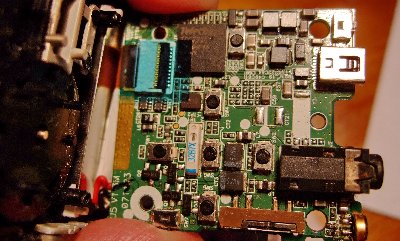

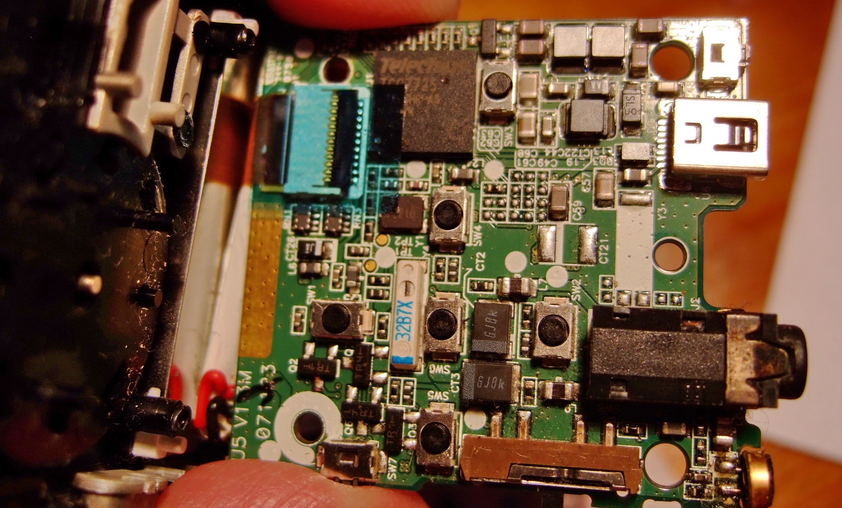

Вот фото платы
iaudio u5.jpg [ 1.64 Мб | Просмотров: 496 ]
Добавлено спустя 22 часа 37 минут 32 секунды:
и как тут увидеть нужные контакты?
01 авг 2013, 15:08
Сообщение Re: Проблемы с iaudio u5
Ну нам по этому фоту - никак... Можешь рукой только что подергать - если сидят плотно - все норм, если нет, то проблема в этом...

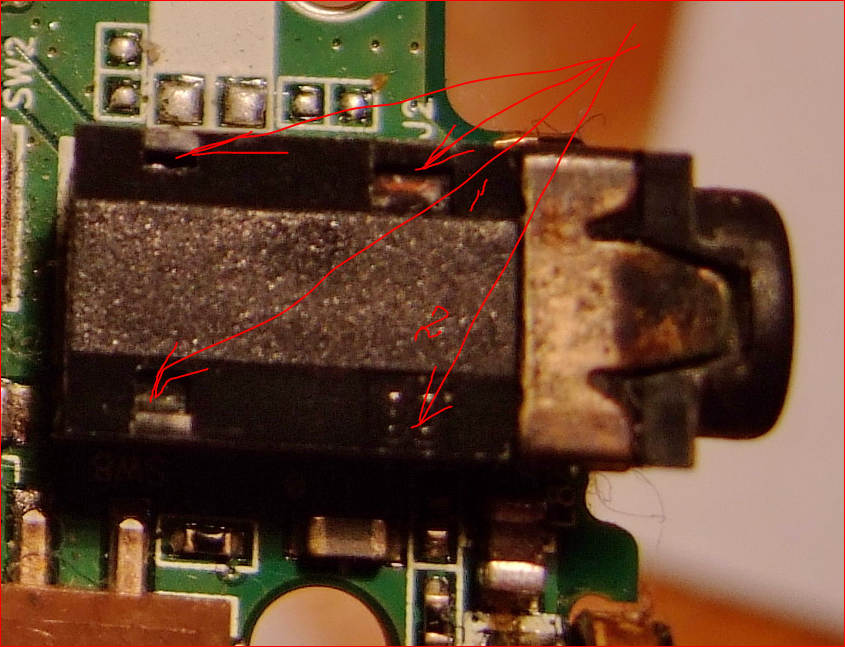

я так полагаю вот эти. скорее чудят крайние 1-2. А как вылечить не знаю. Я с подобным разъёмом не имел дело. Тут нужна соображалка и ловкость рук. Если не разбирать разъём, то обычно орудовать приходится иголкой. Может нагреть её , может так где пластмассу в нужном месте расковырять, чтоб подогнуть контакт. Тут повторюсь, надо по месту смотреть, чесать затылок и думать. Но пока у тебя заработало, то не рисковать. Зато ты увидел, какой разъём искать чтоб поменять. Вот этим пока и займись.
Комментарий к файлу: хотя может контактов и больше, фото не совсем чётко передаёт.
