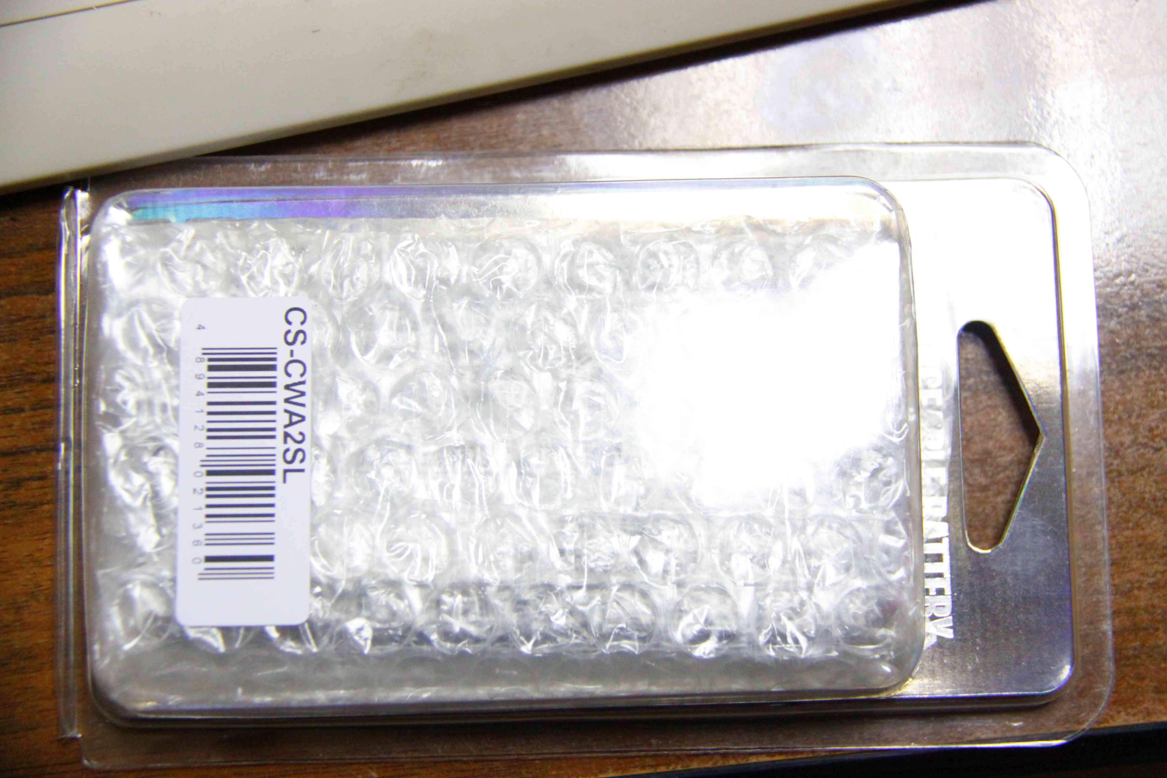

В итоге, недолго думая, заказал тут http://samara.pdamarket.ru/show_cat.php ... 90&grid=84 нужную модель. Оказалось, что хоть Ковон и забросил модель, фирма CameronSino до сих пор их производит. И, судя по тому, что аккумулятор пользуется стабильным спросом, парк владельцев А2 до сих велик, что только радует.
После получения по почте России товара (причем почта вообще не соизволила мне прислать извещение - пришлось брать в фирме номер посылки и показывать его на почте!!! так что будьте бдительны) распаковал его. Вскрыть пластиковые защелки над винтами А2 оказалось легче легкого - просто цепляешь за низ иголкой и все. А вот винты, и вправду, оказались очень-очень-очень противные. Во-первых, при малейшем поводе отверстия для гнездовой отвертки сворачиваются. Во-вторых, сразу после этого сворачивается резьба. Так что, несмотря на специально купленную отвертку, пришлось два винта выкручивать дрелью. Соответственно, сломались около винтов две пластмассовые колонны, в которых эти винты шли до крышки. К счастью, их оказалось легко прикрепить просто чуть нагрев паяльник (клей тут не годится). Чтобы закрепить сломаные винты обратно, на головках сделали прорезь для плоской отвертки. Сам аккумулятор вставляется элементарно, единственно у оригинального провода идут к разъему на плате с середины короткой стороны, а у нового - с края короткой стороны, так что надо внимательно повертеть его разными сторонами, чтобы он встал ровно в заднюю крышку. К последней доклеил двухсторонный скотч, т.к. старый стерлся.
