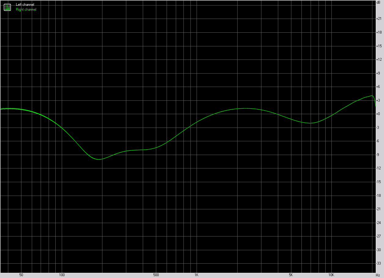

Репост из "эквалайзера" во флейме. Настроено на слух по 650м сенхам, акцент на сч и передачу вокала, в частности Shivaree - Goodnight moon. Шанхайзер ie4 на с9. Цитата: band 1 2 3 4 5 freq 175 500 650 3k 6.9k level -10 -8 +1 +1 -5 qual w w nar w nrm
Posted after 1 minute 42 seconds:
Настройка ширины на пятой полосе имеет крайне сильное влияние, установка wide сильно срезает вч, normal средне, narrow слегка. Вариант без выведения движков в плюс не такой ровный, что заметно на графиках. Вложение:
Шанхайзер ie4 на с9. [quote] band 1 2 3 4 5 freq 175 500 650 3k 6.9k level -10 -8 +1 +1 -5 qual w w nar w nrm
[color=green][size=80]Posted after 1 minute 42 seconds:[/size][/color]
Настройка ширины на пятой полосе имеет крайне сильное влияние, установка wide сильно срезает вч, normal средне, narrow слегка.[/quote] Вариант без выведения движков в плюс не такой ровный, что заметно на графиках.
[spoiler=][attachment=0]-11 -9 0 0 -6 175 500 650 3k 6_9k w w nr w nm.png[/attachment] [attachment=1]-10 -8 +1 +1 -5 175 500 650 3k 6_9k w w nr w nm.png[/attachment][/spoiler]

El_Zeroя бы снизил самую нижную частоту- чтобы горочка была не в районе 100-175 - а пониже. так бас будет глубже, а так у вас очень хорошие настройки, 6кгц я бы прибрал посильней. но если сделать узкую ширину- то тогда поднимутся частоты вокруг а по поводу книги знаний - ну если кому будет интересно ещё и все решат что стало только лучше- то так и сделаем =) сейчас использую настройку с "мощной серединой" - прям кайф foo fighters звучат бесподобно, прям как на концерте побывал (или у меня от сабвуферов уши оглохли и из за этого такое очучение  ) eRiderв центр экрана- у меня выбирается буква которая выбрана. влево вправо джойстиком листаемт буквы, а центр- "печатает" букву. правый нижни угол отмена. я столько головой бился- никак не могу победить, видимо надо переключатся в режим стилуса  Зы ладно, заболтался я с вами-мне спать пора- в 23-00 вставать =) ЗЫЫ зато в день концерта металлики я не работаю - уху
[b]El_Zero[/b] я бы снизил самую нижную частоту- чтобы горочка была не в районе 100-175 - а пониже. так бас будет глубже, а так у вас очень хорошие настройки,
6кгц я бы прибрал посильней. но если сделать узкую ширину- то тогда поднимутся частоты вокруг а по поводу книги знаний - ну если кому будет интересно ещё и все решат что стало только лучше- то так и сделаем =) сейчас использую настройку с "мощной серединой" - прям кайф foo fighters звучат бесподобно, прям как на концерте побывал (или у меня от сабвуферов уши оглохли и из за этого такое очучение :wink: )
