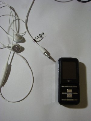

Решил поделится небольшим "исследованием" (помню некоторые люди пробовали 4х контактные гарнитуры для iphone со своими плеерами) относительно использования четырех - контактных штекеров с нашими плеерами.
1.JPG [ 235.61 Кб | Просмотров: 414 ]
Лично я проверял гарнитуры от Nokia и моих девайсов на андроид, с плеером (мой D2 и старый ритмикс 7800) и получил совершенно неприемлемый для прослушивания вариант - один из каналов по сути не работает и нет половины частот. От iphone гарнитуры у меня нет, но там результат тот же. Все проблема состоит в том, что на штереке с 4 мя контактами есть две земли (2 последних контакта) одна для обоих наушников, другая для микрофона с кнопкой. В случае с Android и Nokia (на моём i9000, SE Mini, бывшей Nokia N82 и 5530 знакомого распайка такова, относительно аппаратов HTC ничего не скажу), распайка выглядит так:

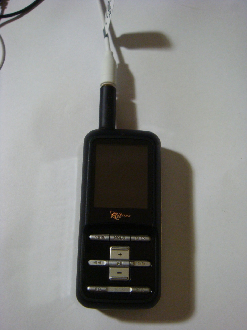

Для того чтобы обойти эту проблему можно использовать переходник вроде Nokia AD-63:
2.JPG [ 223.24 Кб | Просмотров: 383 ]
который исправляет проблему в случае с гарнитурами для Android (с теми что для iphone не проверял) но при этом выходит огромный рычаг для того чтобы без проблем выломать разъем плеера.

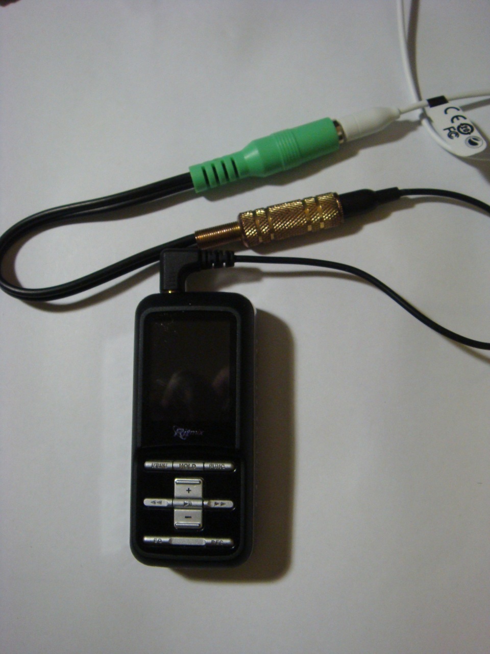

На днях мне пришла в голову идея относительно того, что землю можно объединить до плеера, т.к. область земли (контакт у основания) в обычном штекере с тремя контактами, равна области обоих (земля наушников + земля микрофона) в штекере от гарнитуры. А сделать это поможет любой удлинитель для наушников. После чего откопал в ящике обычный удлинитель для наушников сони и проверил, в результате получил тот же результат что с AD-63 (в смысле - все хорошо) но без рычага.
Если кратко - в случае если нет желания тратить деньги на специальный переходник или их нет в магазинах. Можно купить любой удлинитель, укоротить его любым удобным способом:
1 вырезать сегмент провода между гнездом и штекером и срастить провод.
2 Отрезать часть провода со штекером и припаять другой штекер ближе к гнезду, или тоже самое относительно гнезда.
3 Просто смотать лишний кабель и закрепить "жгутом" который идет сейчас к любым наушниками или кабельной продукции или чем то подобным.

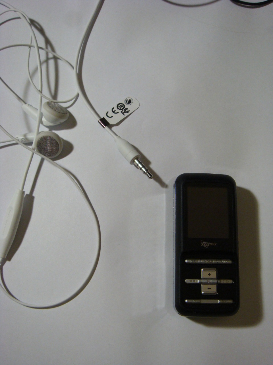

3.JPG [ 257.05 Кб | Просмотров: 379 ]
4.JPG [ 230.7 Кб | Просмотров: 405 ]
Если все что выше - никому ненужно или бред, всегда можно тему удалить. И разумеется, если захотите проделать с удлинителем написанное выше, во избежание порчи удлинителя или траты лишних (пусть и небольших) денег, советую проверить как это сработает в Вашем случае а потом браться за паяльник и ножницы.
