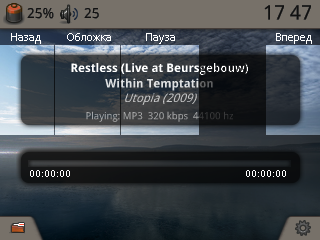

Версия 0.3
Новое в версии 0.3
Доделан прогресс-бар, немного исправлено поведение при перемотке, изменены тап-зоны. По прежнему хочу услышать результаты тестирования.
