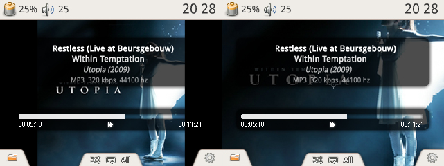

Alexander-SPb писал(а):
Может сделать опцию отображения обложки в фоне, как обои ?
unstopp@ble писал(а):
Alexander-SPb о точно
хорошая идея
Seriousсможешь такое сделать?
я писал(а):
да сделать это как раз плюнуть. Но вот вопрос: надо ли? Если есть ковер например сто на сто то уменьшенный в два раза выглядит нормально. А растянуный на весь экран - просто отвратительно.тогда придется менять все коверы на бо'льшие. А это хренова туча времени. Часто меняющийся воллпейпер (даже в нормальном разрешении) тоже не радует и отвлекает внимание. Кстати, на обложки тратится много ресурсов, что противоречит основной мысли данного уи (быстрота и нетребовательность к ресурсам). Короче, я категорически против.
09 июл 2010, 18:58
Сообщения: 134
Сообщение Re: D2OS
Можно и сделать, почему бы и нет. Но, как я где-то уже говорил, плеер выдает ковры ровно 240*240, поэтому обложка будет либо по центру, либо растянута с артефактами.
