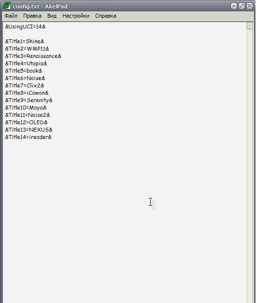

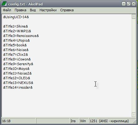

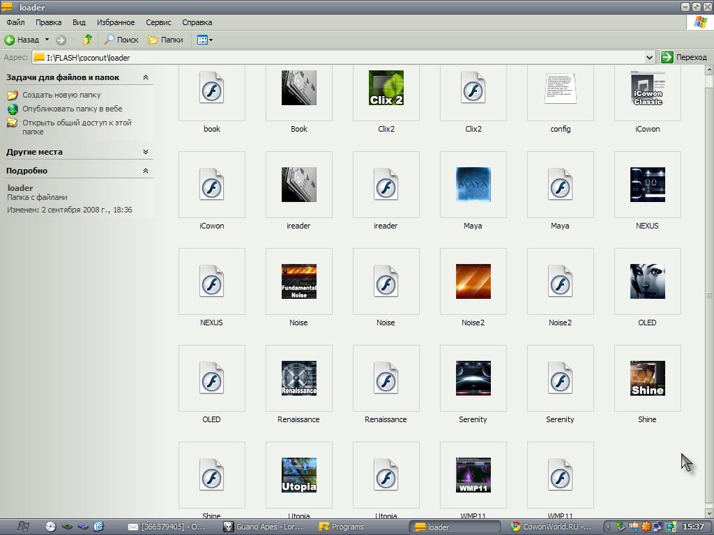

Сообщение Re: Flash Skin Loader
Белые квадратики потому что к конкретному Flash UI не прикреплена картинка, если прикрепить, то появиться иконка с этой картинкой вместо белого квадратика
А черный экран, это скорее всего потому что в конфиге что то не так написано...
Должно быть что то типа этого :)
3.JPG [ 24.39 Кб | Просмотров: 484 ]
2.JPG [ 86.7 Кб | Просмотров: 489 ]

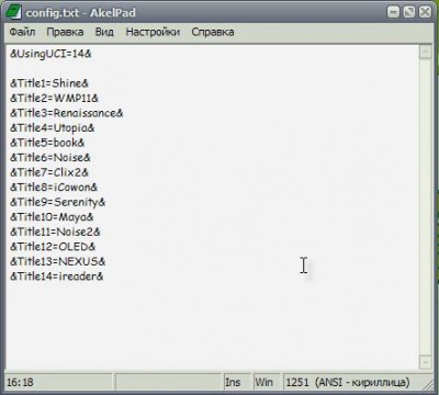

Проверьте правильно ли положили все файлы по правильным папкам, совподают ли имена картинок, UI и внутри конфига(файл конфига должен называться config.txt), не ту ли лишних картинок, лежат ли файлы на SD карте или просто каталог создан(все содержимое папки loader на плеере должно быть в папке loader на карточке) :)
Не знаю как на счет кодировки, но AkelPad кажет это
4.JPG [ 24.33 Кб | Просмотров: 372 ]
