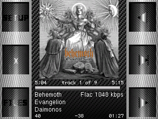

Дмитрий
 Re: Сенсорная тема
megabaksтак, по-моему, будет немного удобнее. но мне все равно что-то в ней не нравится. ) короч, это надо садится и двигать кнопочки туда-сюда в поисках удовлетворительного результата. может, некоторые нужно будет немного подправить. (тут я немного ресайзил их). по мне так основними минусами было слишком близкое расположение "prev" "pause" "next". плюс еще кнопка "next" в нижнем правом углу: нажимать ее там не всегда удобно. Вложение:
ex.jpg [ 18.9 Кб | Просмотров: 7321 ]
[b]megabaks[/b] так, по-моему, будет немного удобнее. но мне все равно что-то в ней не нравится. ) короч, это надо садится и двигать кнопочки туда-сюда в поисках удовлетворительного результата. может, некоторые нужно будет немного подправить. (тут я немного ресайзил их). по мне так основними минусами было слишком близкое расположение "prev" "pause" "next". плюс еще кнопка "next" в нижнем правом углу: нажимать ее там не всегда удобно. [spoiler=][attachment=0]ex.jpg[/attachment][/spoiler]
05 окт 2009, 18:01 |

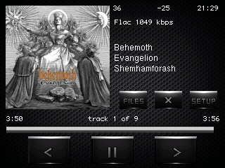

megabaks
Зарегистрирован: 03 окт 2009, 22:47 Сообщения: 25 Откуда: Spb Благодарил(а): раз. Поблагодарили: раз. Плеер: D2+ 3.11, Rockbox
 Re: Сенсорная тема
склепаем  а кто может сказать--что это за цыферки перед громкостью,которые постоянно туда сюда(значение) бегают?
склепаем :) а кто может сказать--что это за цыферки перед громкостью,которые постоянно туда сюда(значение) бегают?

Eclipse
Зарегистрирован: 05 авг 2009, 14:41 Сообщения: 21 Благодарил(а): раз. Поблагодарили: раз. Плеер: D2, 3.59, Rockbox
 Re: Сенсорная тема
По мне, так оригинал удобнее - все элементы управления сгруппированы рядом...
05 окт 2009, 21:22 |

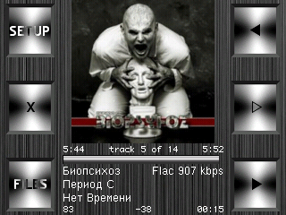

megabaks
 Re: Сенсорная тема
 кстати заметил косяк в последнем варианте (кавер и кнопки пересекаются по горизонтали)--при "кнопанье" кавер моргает
:unknown: кстати заметил косяк в последнем варианте (кавер и кнопки пересекаются по горизонтали)--при "кнопанье" кавер моргает :(
05 окт 2009, 21:36 |
Eclipse
 Re: Сенсорная тема
Размер области надо подгонять прямо по размеру кнопок/обложки, тогда никакого моргания не будет
05 окт 2009, 22:41 |
megabaks
 Re: Сенсорная тема
Album art%Cl|8|8|148|148|%C# Use album art area to go to main menu SIMBUG%T|8|8|148|148|menu|
ну хз-хз
ну хз-хз
05 окт 2009, 22:48 |
Eclipse
 Re: Сенсорная тема
Размер области, занимаемой изображением, устанавливается тегом %V, проверьте их
05 окт 2009, 23:33 |
megabaks
 Re: Сенсорная тема
в этой теме у кавера нет такого--можешь поправить? у меня просто нет времени на "разобраться ху из ху"(случайно пара выходных выпало --вот и перерисовал пару раз)
в этой теме у кавера нет такого--можешь поправить? у меня просто нет времени на "разобраться ху из ху"(случайно пара выходных выпало --вот и перерисовал пару раз) :)
05 окт 2009, 23:50 |
Eclipse
 Re: Сенсорная тема
Вот, смотрите: в блоке # Buttons viewport ты выделяешь под кнопки область %V|0|115|320|125|-|-|-|, то есть почти половину экрана, и при любом нажатии на кнопку эта область будет моргать, в результате и моргает кавер. Надо было под кнопки браузера выделить одну область, а под кнопки управления - другую, примерно как сделал я:
Dark2.rar [57.76 Кб]
06 окт 2009, 09:35 |

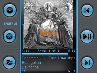

megabaks
 Re: Сенсорная тема
спасибо ещё один вариант P.S. в реале прикольней чем на монике. Добавлено спустя 15 часов 51 минуту 25 секунд:Добавлено спустя 8 часов 19 минут 3 секунды:Ни у кого больше нет идей по компоновке/рисованию кнопочек???
спасибо :)
[color=green][size=80]Добавлено спустя 15 часов 51 минуту 25 секунд:[/size][/color]
[color=green][size=80]Добавлено спустя 8 часов 19 минут 3 секунды:[/size][/color]
Ни у кого больше нет идей по компоновке/рисованию кнопочек??? :(
09 окт 2009, 23:56 |
