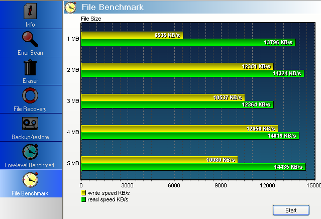

Покорежило мне мою 16gb карту(. Работает то вроде нормально, но медленно и flash memory toolkit пишет что там сплошные ошибки, так что сейчас буду форматировать и восстанавливать данные, и надеяться что карте не конец(.

Или кард-ридер помирает. В общем скопировал данные некоторые, отформатировал карту (может зря), вставляю в ридер, смотрю скорость - 2-3мбайта\с (а должно быть 9-15) в общем думаю ппц карте, потом вставил в другой ридер, и на нём скорость в норме. Сейчас восстановлю все данные и проверю. фух..
Может кстати дело вообще было только в кард ридере.

Закинул данные, и вроде бы всё окей, кард ридер и карта вроде здоровые, во всяком случае судя по бенчмарку.
