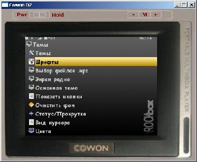

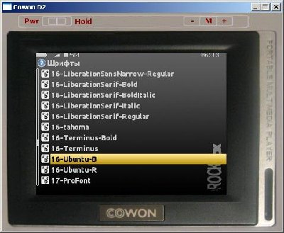

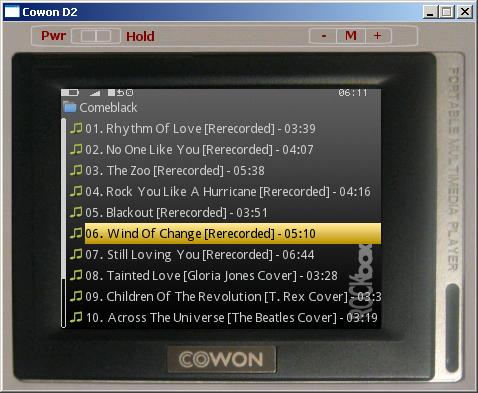

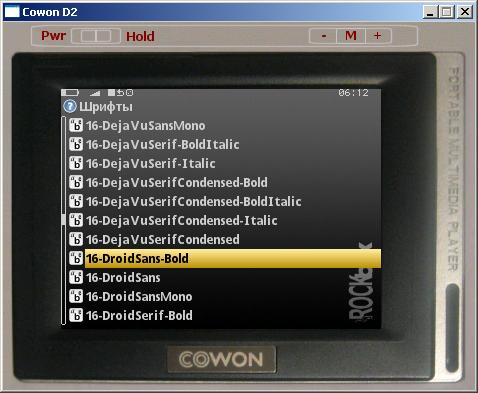

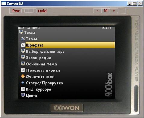

Droid_Sans.JPG [ 38.08 Кб | Просмотров: 582 ]
Ubuntu_B.JPG [ 31.88 Кб | Просмотров: 526 ]
Droid_Sans_Bold.JPG [ 33.62 Кб | Просмотров: 543 ]
Comic_Sans_Bold.JPG [ 27.68 Кб | Просмотров: 579 ]
Комментарий к файлу: Моя подборка
