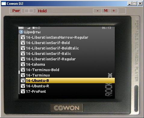

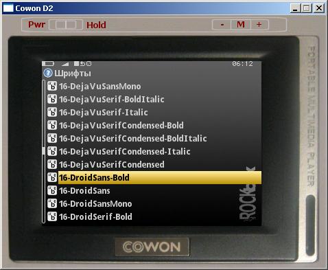

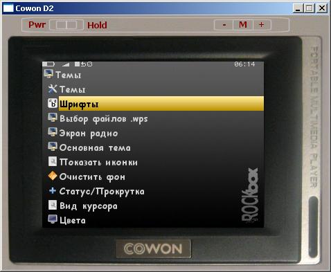

Droid_Sans.JPG [ 38.08 Кб | Просмотров: 576 ]
Ubuntu_B.JPG [ 31.88 Кб | Просмотров: 521 ]
Droid_Sans_Bold.JPG [ 33.62 Кб | Просмотров: 537 ]

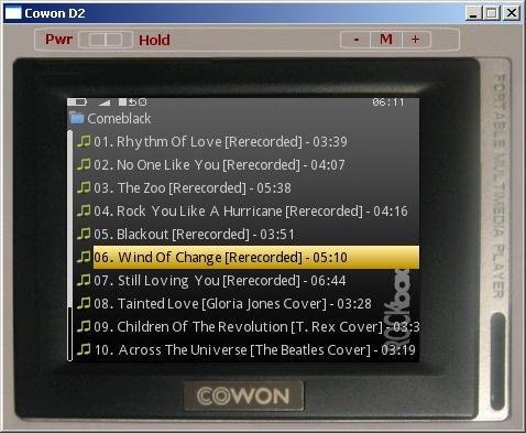

В русской вот так
в английской так
Русского нет, это я полагаю что сам шрифт не кириллический, но вот то, что в английской, буквы на половину отображаются не пойму почему. На других шрифтах вроде нормально
