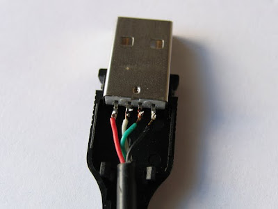

У меня на днях этот кабель сломался (где-то внутренний обрыв) - зарядка идёт, а подключения нет. Пришлось мне его разбирать. Обнаружил перелом двух проводов зелёного и чёрного. В результате операции кабель значительно укоротился, но заработал.
Вот такой он теперь
Сделал несколько снимков разобранных разъёмов кабеля, может кому и пригодиться.
Разъём в комп. стандартный:
А вот распайка microUSB, по-видимому не совсем стандартная:
Любой, кто держал в руках паяльник сможет повторить. Оба разъёма на моём кабеле разборные, думаю, такие можно купить отдельно. Если кому надо - могу выслать фото в большем разрешении. Удачи!

Вообщем ситуация такая, взяв обычный рыночный кабель микро USB и распотрошив его со стороны USB разъема, путем подбора, удалось определить кабель питания, он собственно черного цвета, и должен находиться с краю, если держать разъем в верх контактными полосками, то черный провод должен быть с лева.
все остальные перестановки проводов красного зеленого и белого, не принесли вообще никаких результатов, и мне не удалось заставить работать кабель как DATA проводник, через то что получилось можно просто банально поставить плеер на зарядку, а вот с передачей инфы лажа вышла, фишка разъема micro к сожалению залита пластиком, и не разборная, на московских рынках найти разборную просто не смог, так что лучшим вариантом по прежнему остается СЦ где можно клянчить кабель.
