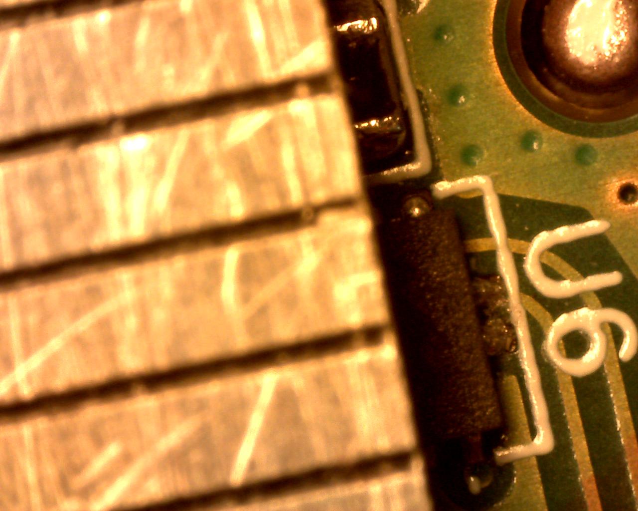

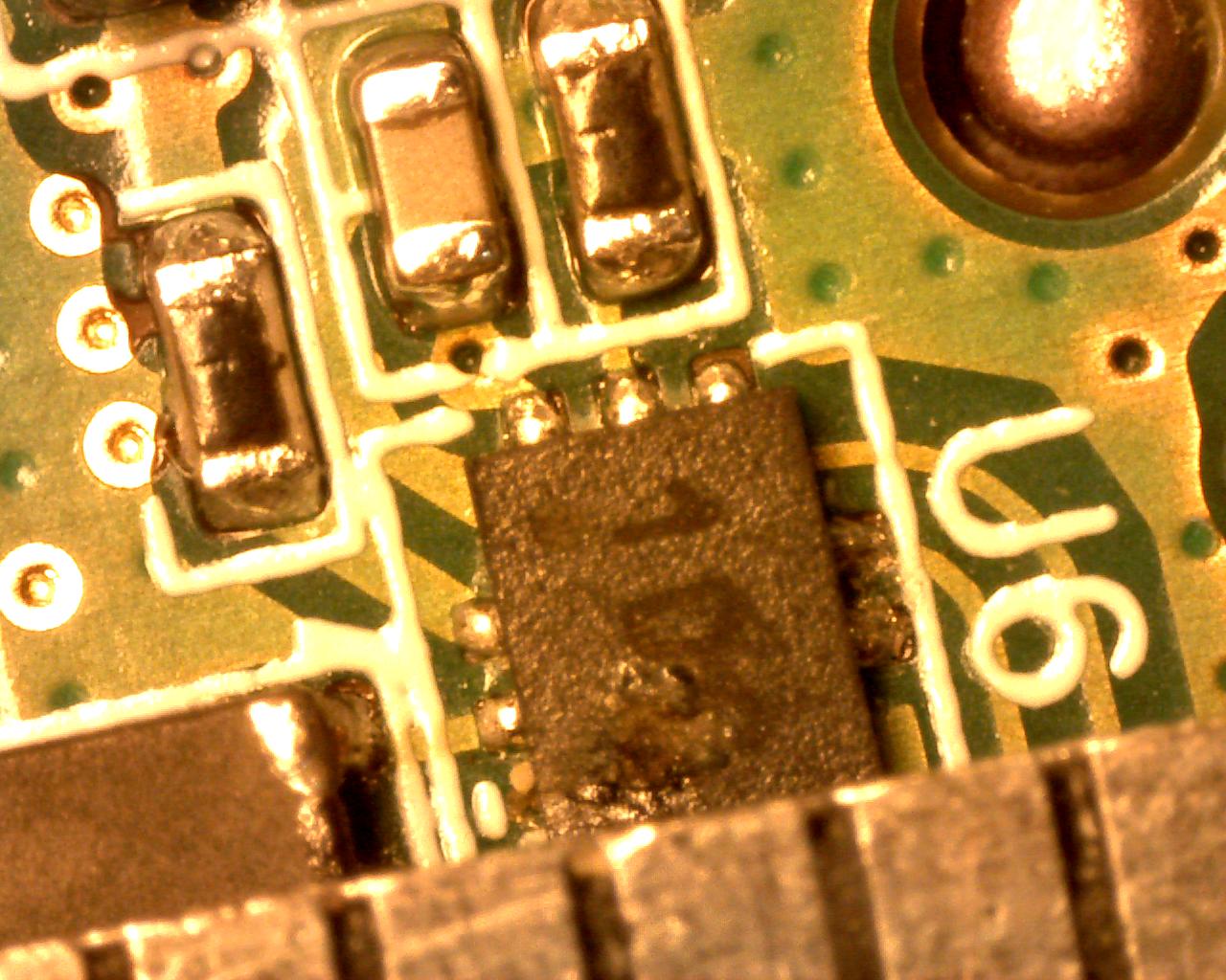

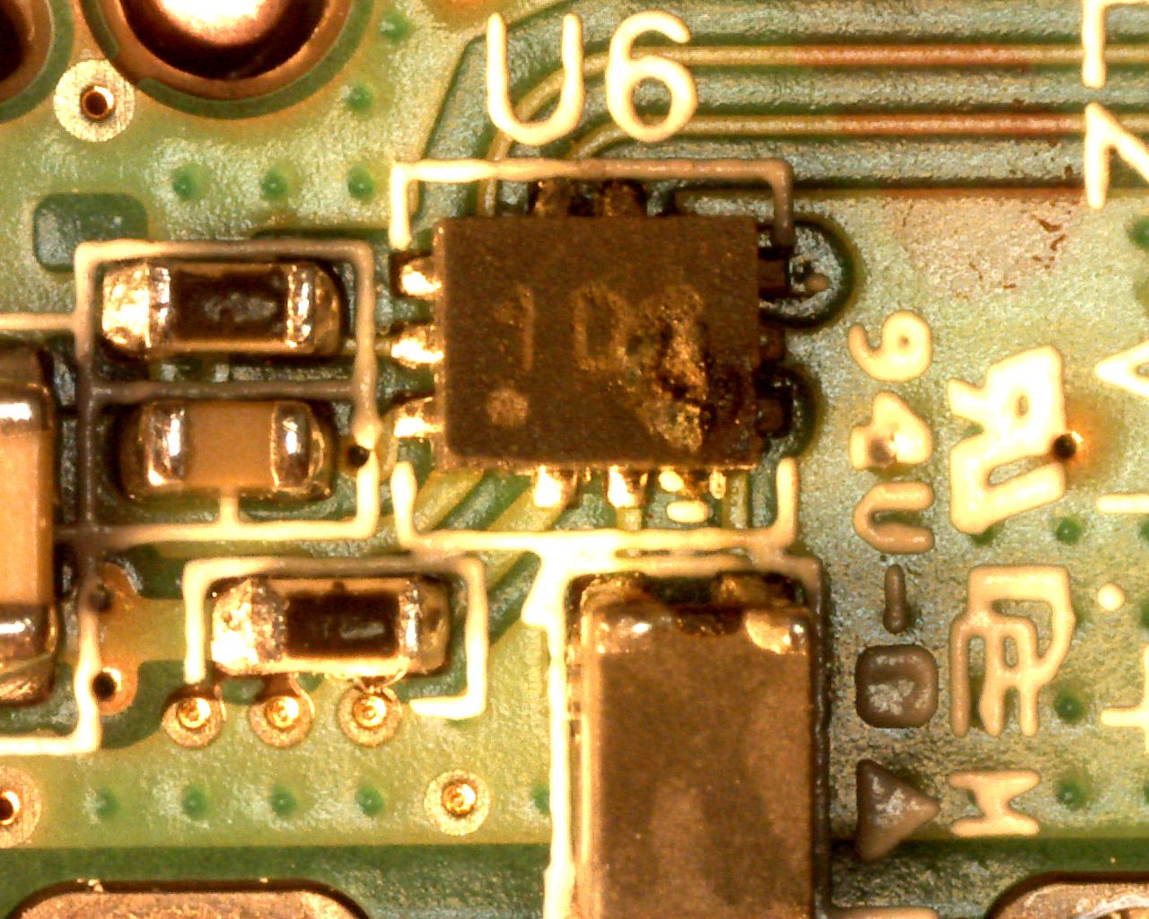

 Re: Спалил плеер, нужен код элемента
Собственно, норм фотка того самого элемента. Уж сколько времени прошло. Грешу что это WM9010, примерно по размерам подходит, и выводам. Кстати обвязка тоже подгорела судя по виду. На 2ой и 3ьей фотке, приложена линейка. Может кому поможет. Буду дальше по возможности узнавать что за элемент.
Собственно, норм фотка того самого элемента. Уж сколько времени прошло. Грешу что это WM9010, примерно по размерам подходит, и выводам. Кстати обвязка тоже подгорела судя по виду. На 2ой и 3ьей фотке, приложена линейка. [spoiler=][url=http://www.radikal.ru][img]http://s017.radikal.ru/i443/1301/9c/ca18c1b8df0b.jpg[/img][/url][/spoiler] Может кому поможет. Буду дальше по возможности узнавать что за элемент.
29 янв 2013, 16:40 |

Спустя столько времени нашел что за элемент. Обычный переключатель от STMicroelectronics. STG3220QTR. в корпусе QFN-10. Может кому пригодится. Часто используется в плеерах в связке с чипом STMP3770.
Тему можно закрывать.
