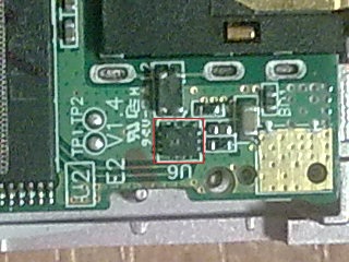

Здравствуйте.
Спалил плеер, точнее канал левого уха. Вообщем сгорел усилок, левая сторона его.
Звонил в сервисный центр(г.Челябинск, Форт Электроникс), после слов "Спалил плеер, точнее канал на левое ухо", сразу же получил ответ "у нас таких схем нет".
Больше обращаться некуда, да и стоимость такого ремонта будет не малой.
Плеер хороший, всем нравится, звук в хороших наушниках превосходный, бегать просто отлично с ним, в кармане не чувствуется.
Если кто знает, больше надеюсь что кто то из представителей производителя прочитает это сообщение, скажет какой там усилок. (Внутри плеера уже все мультиметром облазил, проблему нашел). Нужна маркировка, а там была не была, хуже уже некуда=)
Фотку вложил.
0246(1).jpg [ 37.28 Кб | Просмотров: 9825 ]

Мое предположение. На фотке заметно что усилок подгорел(наверное приходилось хоть раз видеть как на старых материнках чипсеты аналогично сгорают), при чем как раз его левая часть. Снизу видно 2 дорожки, предполагаю что это левый и правый канал, заводятся в усилитель, слева и справа смещающее напряжение(или как то так называется, не по суть), после усилка уже готовый усиленный сигнал идет на динамики.(там конечно еще пару элементов на пути, кондер и еще что то, не суть).
прав, сейчас целый усилительный каскад умудряются запихнуть в такую схему(собрав аналогичную на советских элементах, даже МК, это уже будет какой то МР3 мофон, а не карманный плеер).
Предполагаю, что в этой микросхемке, сгорел какой нить транзистор, и как это часто бывает, это заметно визуально. Надо проверять.
Зачем же мне нужен осциллограф, а затем что на нем можно поймать сигнал еще до усилителя, более того, одновременно можно вывести картинку с правого и левого канала на экран, включить музыку, и надеюсь что увижу 2 почти одинаковых сигнала.
Если все это будет так как предположил, нужен только код элемента, или маркировка. И даже если что то было нарисовано на самом элементе, то без хорошей оптики, это не прочитаешь, особенно после того как элемент еще и подгорел.
поймать картинку левого и правого канала можно и на слух. Одеваешь наушник и иголкой поочерёдно касаешься входа левого и правого канала, всё это дело усилится и придёт в наушник, Если какой то канал не прореагировал на иголку, значит неисправен. Когда надо выяснить более точно предварительный или выходной усилитель не работает, или через какую деталь звук прошёл искажённым. Тогда берёшь к штекеру наушника прикручиваешь два провода, общий цепляешь на минус, а на второй проводок прикрученный к одному из каналов, подсоединяешь конец конденсатора, вторым концом конденсатора идёшь по схеме параллельно каналам и в наушник слушаешь, после какой детали относительно другого канала, звук потерялся совсем или исказился. Осциллографом по такой методике отследить гораздо сложней на его экране всё прыгает и скачет, надо будет вешать генератор и постоянно переключать частоты, а это гораздо дольше. Ухо не хуже осциллографа уловит, что в какой то точке, есть определённые проблемы.
а вот и пробник, который собирал себе и он меня не раз выручал, даже после того, когда я приобрёл настоящий тестер.

Так экстремально через кондер напряжение усиления я подключать не буду, ибо там МК стоит. Я тоже надеялся что стоят какие либо защитные элементы(стабилитроны, предохранители, диоды или еще чего), когда паял переходник, как вышло зря. Хотя производитель мог бы и это учесть, переходник ведь уникальный.
Насчет осцилла не понял немного, зачем мне генератор, я же не собираюсь прям рассматривать сигналы, мне главное их присутствие, просто узнать точно ли усилок выгорел.
Уселок, не уселок, если что то обуглилось, то это уже надо менять без всяких замеров. Если конечно, есть на что. Cowon, часто использует звуковые кодеки от Wolfson
Cowon iAudio D2 - WM8985G
Cowon iAudio D2+ - WM8985G
Cowon iAudio 7 - WM8731L
Cowon iAudio S9 - WM8750S
Cowon iAUDIO 10 WM8960G
Cowon iAUDIO V5 WM8960G
погуляй по ихнему сайту, авось найдёшь похожую, по внешнему виду и паспортным характеристикам плеера.
http://www.wolfsonmicro.com/products/
как раньше, особой конкуренции уже нет, многое поскупилось, укрупнилось, поглотилось, думаю антологичные микросхемы для плееров, заказываются у 3-4 производителей, поэтому если есть желание, можно поискать и у них в каталогах.
На счёт осциллографа, я упомянул о общем контексте, что во время воспроизведения, тяжело только по присутствию сигнала искать место, где потерялось например чуток высоких, пытаясь сравнить постоянно меняющиеся осциллограммы левого и правого канала. А на слух без проблем.
