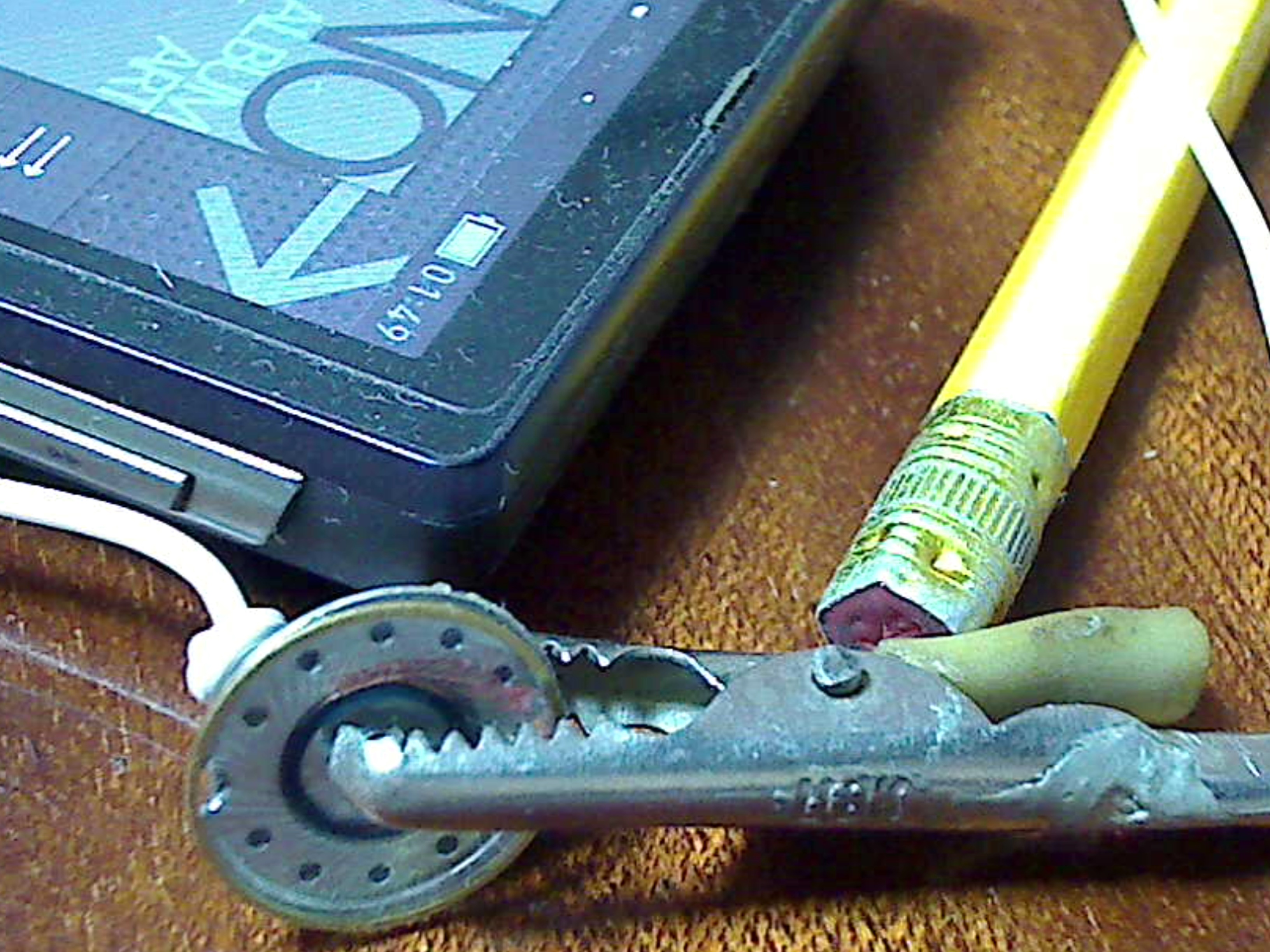

Грубо говоря, если задерживать движение диффузора пальцем, то катушка разогреется.

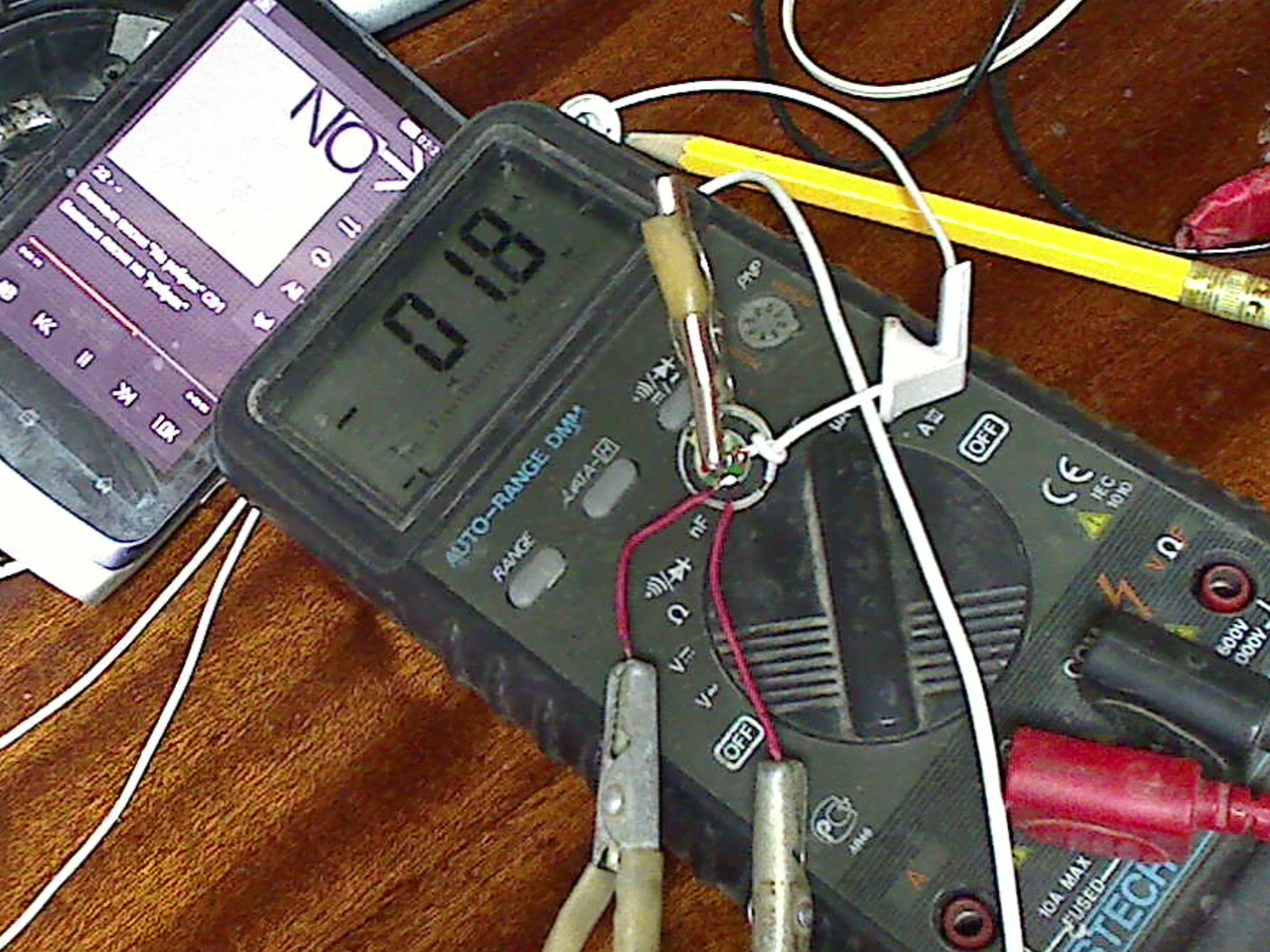

Не знаю, я опытным ни на паузе, ни при воспроизведении при зажатом диффузоре, нагрев не ощутил. Зажал крокодилом диффузор и пол часа гонял на максимальной громкости.Что касается тока, то при нажатии на пауза, на моём D3 ток с 7,6 микроампер за пару минут падает до нуля. Постоянная составляющая с 72 милливольт, также падает до нуля. Может на сто ватном усилителе, хватает тока нагреть катушку, но чтоб это смог сделать Cowon берут сомнения. А если вышла из строя защита, то по идее сам плеер начнёт нагреваться и возможно изменится звук. Хотя если горит, особенно один и тот же канал, не вредно и тестером посмотреть.

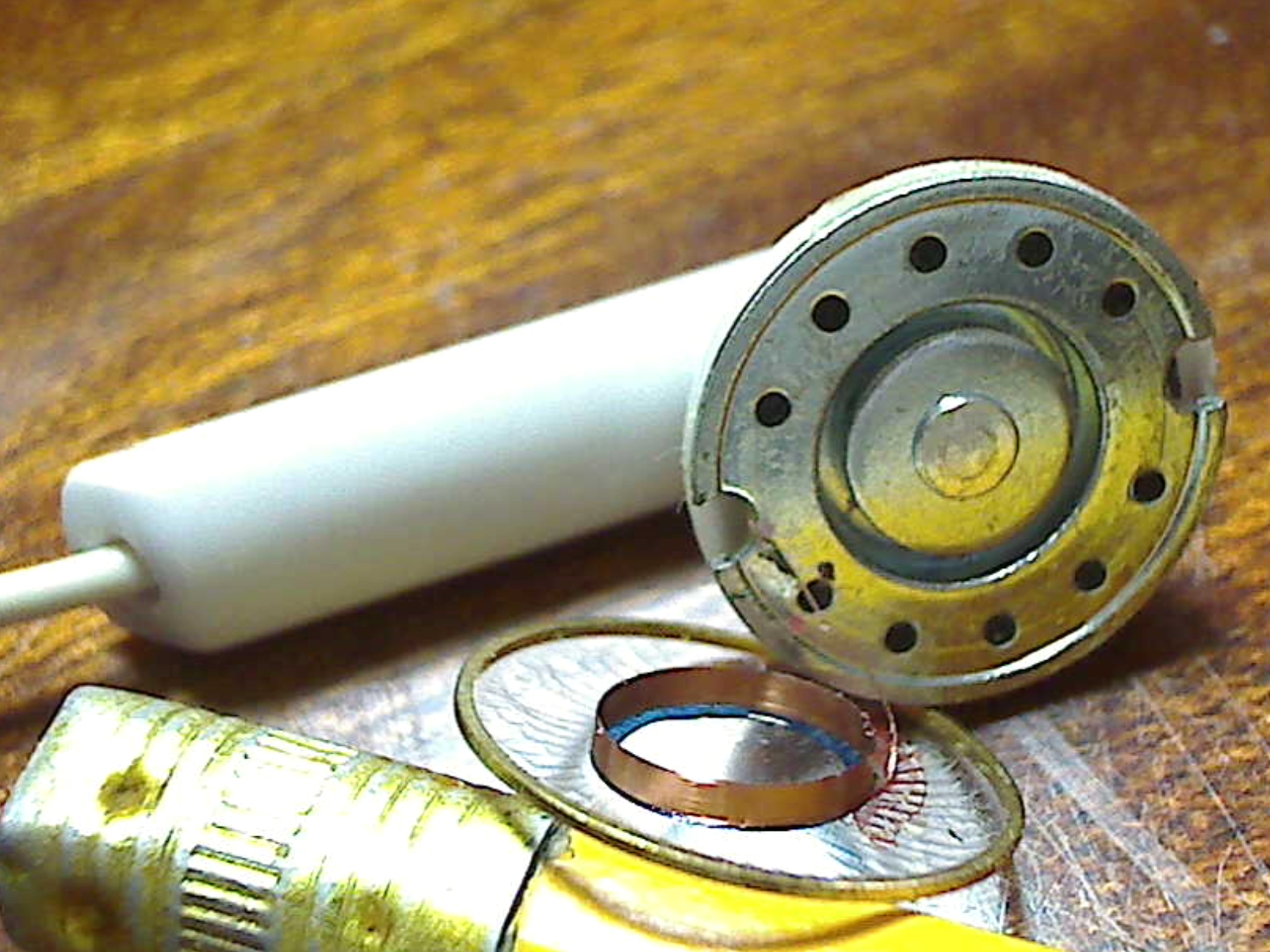

ЭТО, что на фото, зажать невозможно :D . Он будет двигаться даже будучи зажатым. Я про нормальные динамики говорил. Попробуйте не дать вращаться ротору двигателя, что произойдет? правильно, перегрев обмотки. То же самое происходит и с катушкой динамика, если ей мешать двигаться.
makariev, прибор, которым Вы измеряете, не способен замерить нормально ток, что и доказывают Ваши же измерения: Ковоном заявлена мощность P=29 мВт. Допустим Ваши наушники имеют сопротивление R=32 Ома, значит при максимальной громкости сила тока должна быть:
P=U*I; U=I*R; P=I*I*R, отсюда I= корень квадратный из P/R = 0,03А или 30000 микроампер, но никак не 7,6!

ЭТО, что на фото, зажать невозможно. Он будет двигаться даже будучи зажатым.
Ну да, будучи зажатым крокодилом, наушник всё же чуток попискивал. Да и тестер естественно не обладает достаточной точностью, но всё же стою на своём, сжечь качественные наушники непросто, даже если есть пробоина в системе защиты наушников.
Выше давал ссылку, где сообщали что плеер грелся, быстро разряжался, и грелись наушники... Заметь, наушники грелись, но то что сгорели не сообщалось. А, PARADOXX жалуется что наушники со временем сгорают, но нагрев не ощущает. Вот и выходит, что его плеер в порче наушников, скорее всего не причём. Даже небольшой нагрев катушки затычек, ухо ощутит. А если не ощущает, значит всё штатно.
Тестер рассчитан на измерение токов и напряжений с частотой 50-60Гц. Аналоговый меряет более правдиво, а цифровой ващее "г" , т.к. он опрашивает свой вход с определенной частотой, порядка долей секунды, а посему не предназначен для измерения быстро текущих процессов.
