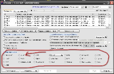

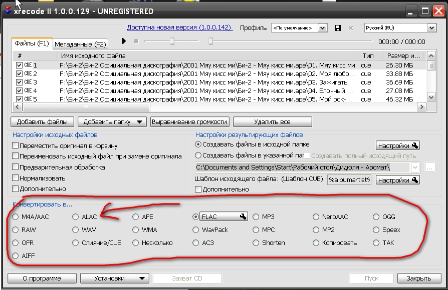

Krotus
 Re: Lossless для чайников
BugIra писал(а): дайте годный конвертер для *alac'ов плиз Да поставьте вы уже Xrecode II и конвертируйте что угодно и во что угодно без всяких внешних кодеков (если не хочется) и лишнего геморроя с установкой плагинов и т.п. P.S. Да, русский есть. Да, бесплатный. Да, работает быстро - оптимизирован для работы в многоядерных системах. Да, может сразу "нарезать" трек для конвертирования и создавать для него CUE. Да, portable-версия в наличии. Удачи. Вложение:
xrecode.jpg [ 255.89 Кб | Просмотров: 637 ]
ElvenNeko писал(а): вторая кодирует в APE, насколько я понял СUE Splitter сохраняет файл именно в том формате, в котором его туда засунули, ничего он не конвертирует.
[quote="BugIra"]дайте годный конвертер для *alac'ов плиз[/quote]
Да поставьте вы уже [url=http://www.xrecode.com/]Xrecode II[/url] и конвертируйте что угодно и во что угодно без всяких внешних кодеков (если не хочется) и лишнего геморроя с установкой плагинов и т.п.
[spoiler=Доступные форматы][attachment=0]xrecode.jpg[/attachment][/spoiler]
[quote="ElvenNeko"]вторая кодирует в APE, насколько я понял[/quote]
