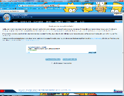

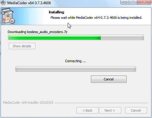

После успешного скачивания http://www.mediacoderhq.com/ (рекомендую со 2 зеркала) 32 битной версии (если вы никогда не слышали о 64 битах и не знаете что это такое вообще, если у Вас 64 битная версия операционной системы, скачиваете 64 битную версию)

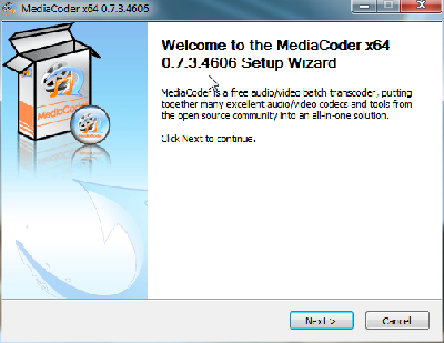

Появляется окно, жмем далее.
Snap1.png [ 56.2 Кб | Просмотров: 625 ]

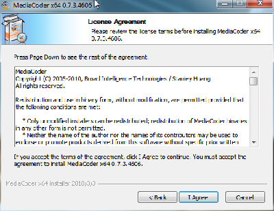

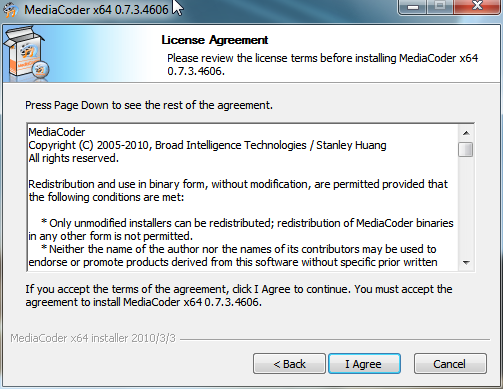

Принимаем лицензию (agree)
Snap5.png [ 40.32 Кб | Просмотров: 610 ]

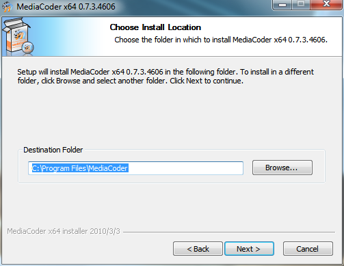

Указываем путь...
Snap6.png [ 32.96 Кб | Просмотров: 634 ]

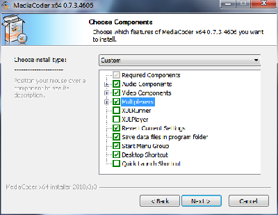

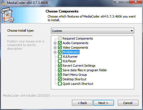

Ставим галочки как на скриншоте снизу
Snap8.png [ 37.35 Кб | Просмотров: 681 ]

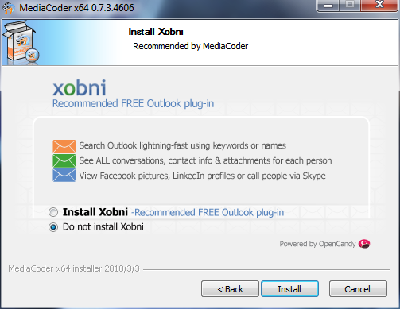

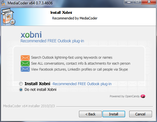

Жмем инсталл, не обращая внимания на некий Xobni - плагин к Outlook
Snap9.png [ 57.05 Кб | Просмотров: 616 ]

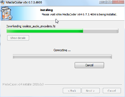

Начинается процесс установки, при этом будут докачиваться остатки кодеков.
Snap10.png [ 26.25 Кб | Просмотров: 593 ]

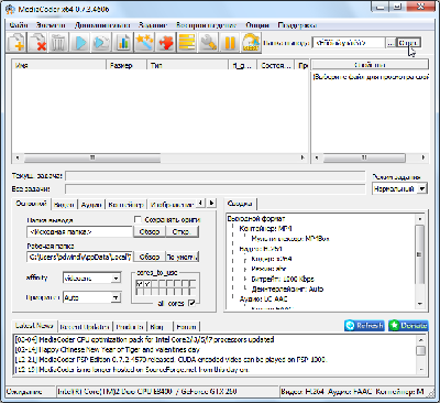

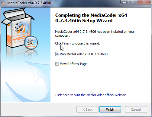

Мы готовы запустить менкодер.
Snap11.png [ 60.26 Кб | Просмотров: 611 ]

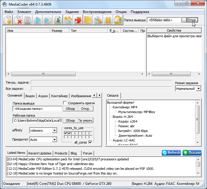

Жмем галочку, и жмем Star MediaCoder
Snap12.png [ 272.21 Кб | Просмотров: 668 ]

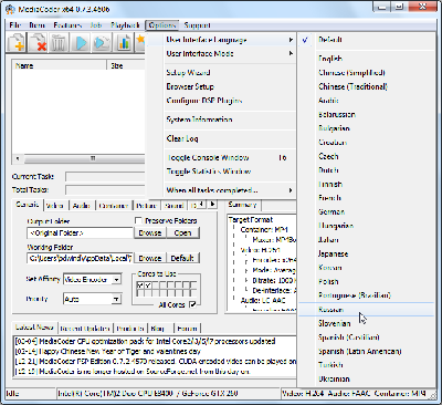

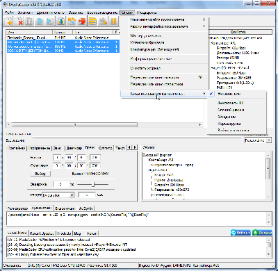

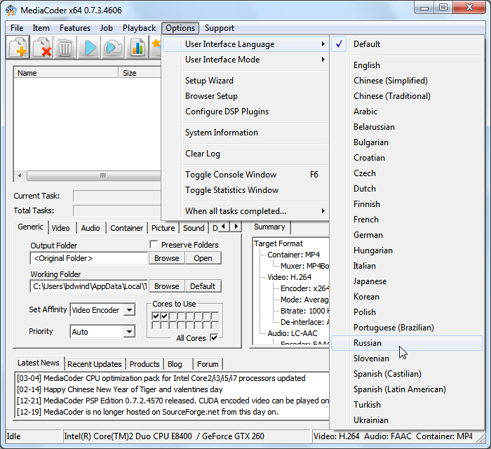

Выбираем русский язык, перезапускаем программу.
Snap13.png [ 74.14 Кб | Просмотров: 715 ]

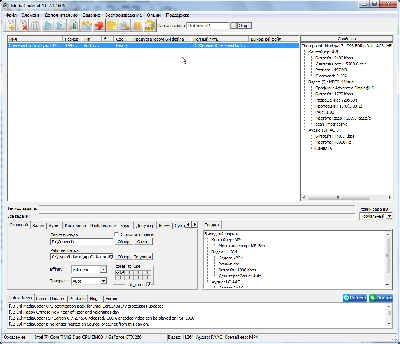

Выбираем папку, куда будет кидаться конвертированное видео. И это надо сделать обязательно, и папку для этого надо создать пустую.
Snap14.png [ 75.98 Кб | Просмотров: 770 ]

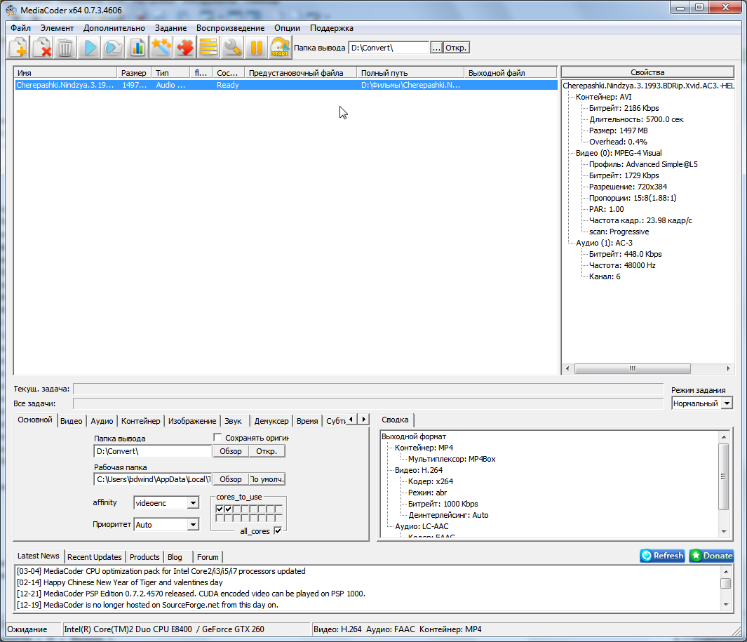

Мы наконец готовы приступить к конвертированию... В виде пошагового туториала с кратким описанием функций...

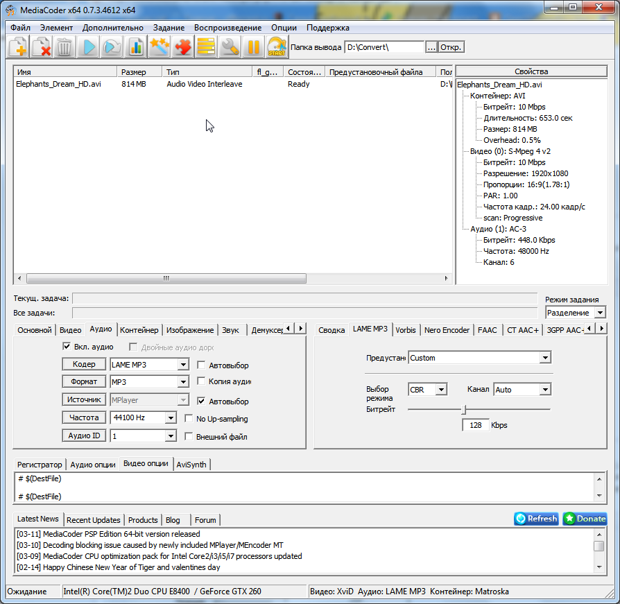

Добавим файл
Snap15.png [ 118.04 Кб | Просмотров: 754 ]

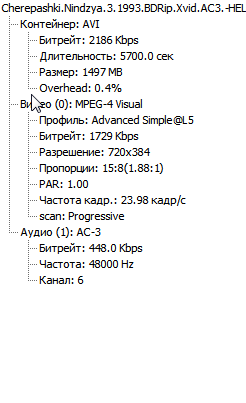

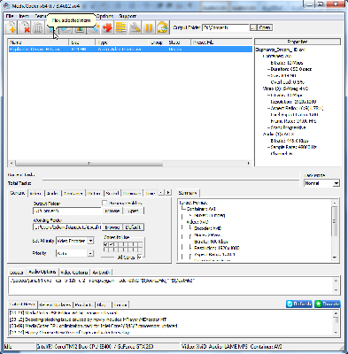

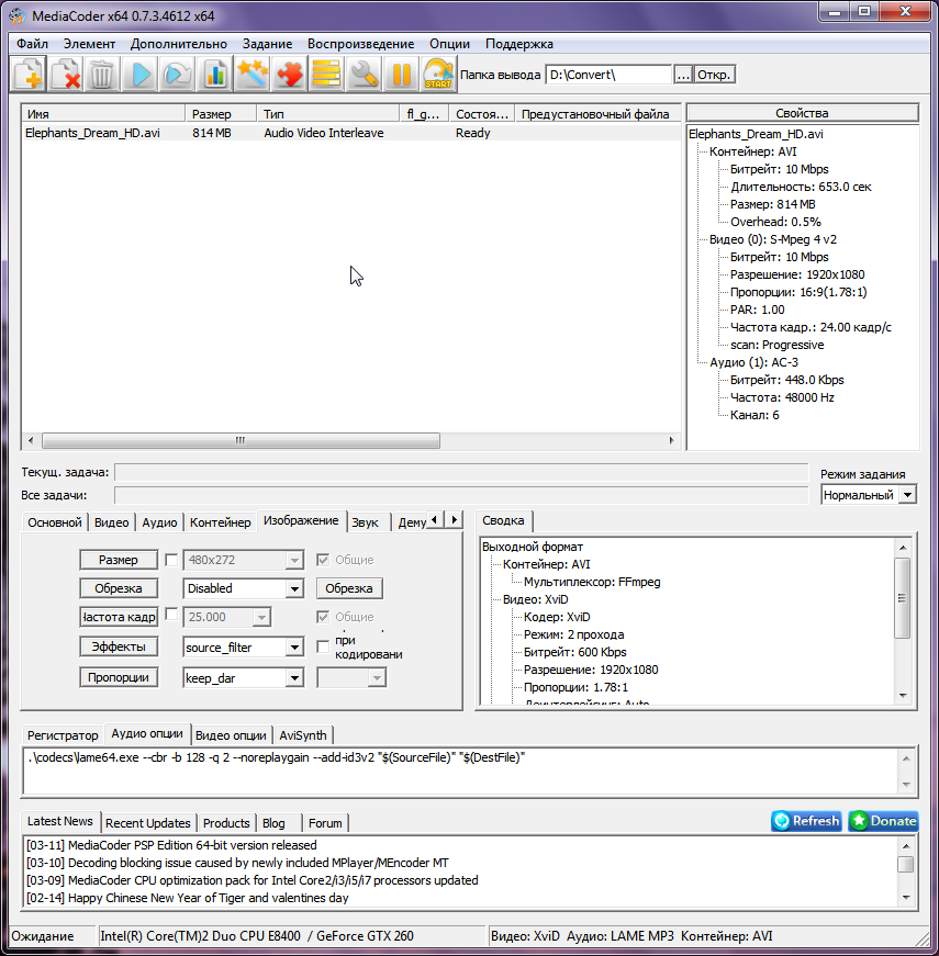

Мы видим его свойства
Snap16.png [ 10.11 Кб | Просмотров: 21583 ]
Как видите все написано, контейнер, кодек, аудио дорожка. Конвертировать будем для начала на примере d2
В принципе, настройки все проверяю... Так что работать должны, но медиакодер такая программа что с каждой новой версией, свои глюки... Хотя сейчас, после отхождения от СФ глюков стало меньше... Единственный реальный баг это конвертирование xvid файлов с задержками... Лучится задержкой в 1.6 секунд... И о том как это сделать я обязательно скажу

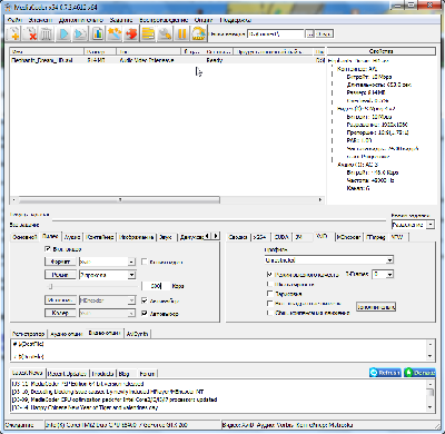

После добавления видео и просмотра его свойств посмотрим наше видео нажав на кнопочку play.
Хорошо...
Snap17.png [ 108.63 Кб | Просмотров: 698 ]
Как вы могли видеть видео играется в таком разрешении, как есть. После определения настроек разрешения видео будет играться в таком разрешении, в котором оно будет конвертировано и в таком соотношении сторон, которое мы укажем... Итак, перейдем в пункт "Изображение"
Snap18.png [ 113.22 Кб | Просмотров: 772 ]

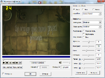

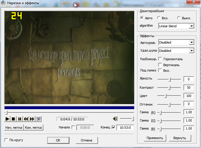

Следующий пункт, "Эффекты" Щелкаем по кнопке эффекты, получаем такую картинку.
Snap20.png [ 176.43 Кб | Просмотров: 671 ]
О том, что теоритически означает каждый пункт - узнаем у википедии... Что реально пригодится - так это деинтерлейс, и то, только когда надо рипнуть DVD.
В пропорциях ставим set_dar (set display aspect ratio (установить соотношение сторон по дисплею) и выбираем для д2 4:3 (для S9, A3 и Q5W) 16:9 Снова жмем кнопку плей. Как видите, получили то, что заказывали. Разрешение поменялось для нашего плеера. Если Вам все нравится идем дальше, если нет, то играем с кропом... Но лучше все равно не сделать.

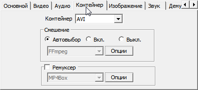

Переходим в пункт контейнер, ставим avi.
Snap21.png [ 6.58 Кб | Просмотров: 21542 ]

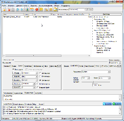

Переходим в пункт аудио.
51.PNG [ 109.75 Кб | Просмотров: 820 ]
Делаем все как на картинке, кроме битрейта справа, его выбираем по вкусу... Для фильмов больше 128 делать особого смысла нет, а для концертов и мюзиклов, лучше 320, конечно же Обратите внимание на пункт audio ID.

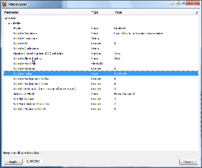

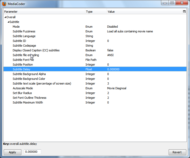

Теперь немного о субтитрах
Snap23.png [ 6.98 Кб | Просмотров: 21523 ]
По умолчанию субтитры включены. Чтобы их выключить - жмем в "режим" стрелочку и выбираем disabled. А так все настраивается, от шрифта до языка... Также можно выбрать субтитры отдельным файлом. И если проблемы с синхронизацией субтитр, нажимаем кнопку дополнительно и делаем нужный нам delay
Snap24.png [ 43.28 Кб | Просмотров: 671 ]

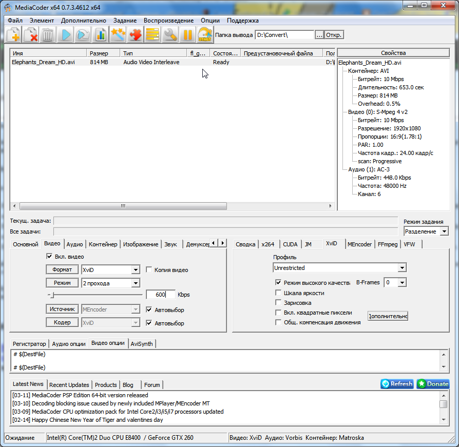

Теперь переходим в пункт видео
50.png [ 114.93 Кб | Просмотров: 860 ]
Делаем как на картинке.
Битрейт также выбираем по вкусу... Учитывая что у нас выбран 2 pass (а что это такое, мы можем прочитать в интернете) слишком жирным файл не будет, в особо темных сценах будет наименьший битрейт, а в наиболее сложных и динамичных даже больше установленного, чтобы не было пикселей. После того как все настроили по картинке - жмем старт.

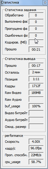

И жмем start.
здесь мы видим скорость конвертации.
Snap25.png [ 14.11 Кб | Просмотров: 673 ]

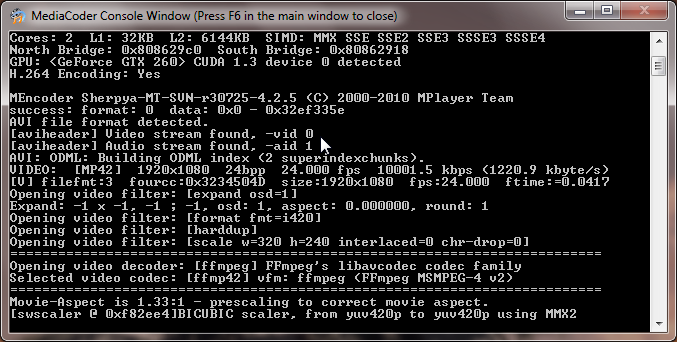

А нажав клавишу F6 можем вызвать конcоль программы
Snap28.png [ 44.22 Кб | Просмотров: 624 ]

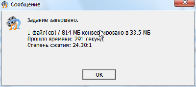

По окончанию конвертации появляется такое окно
Snap27.png [ 16.08 Кб | Просмотров: 641 ]

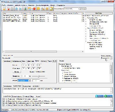

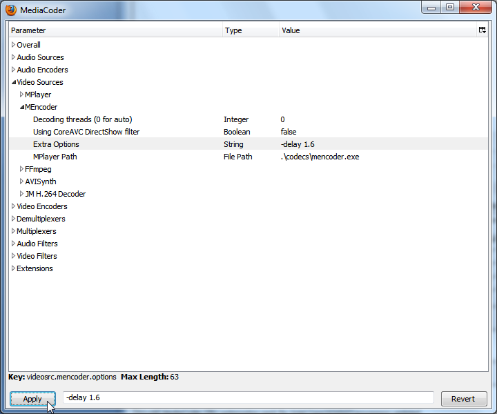

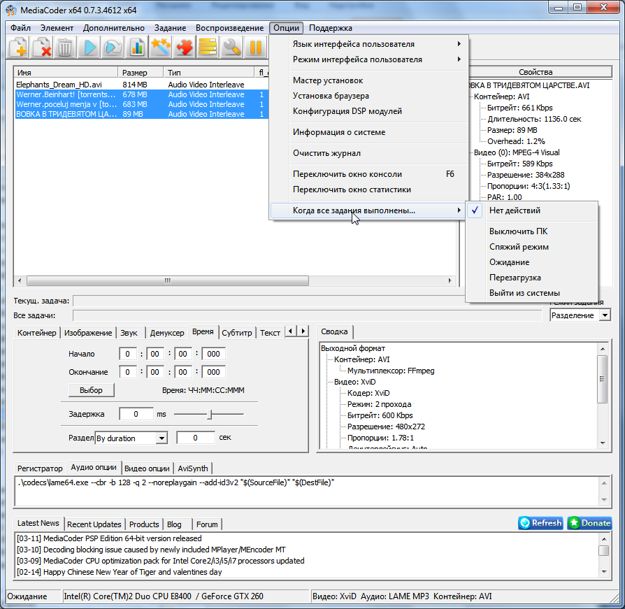

Вопрос: Звук отстает от видео после конвертации, что делать?
Написать команду -delay 1.6 (возможно число нужно и другое число поставить, смотря на сколько отстает, если видео отстает от звука то менкодер принимает и отрицательные значения т.е. -delay -1.5)
Жмем на кнопку
Snap29.png [ 1.46 Кб | Просмотров: 21336 ]
Snap30.png [ 41.95 Кб | Просмотров: 688 ]
делаем как на скриншоте, жмем accept, затем идем в пункт время, ставим 1 минуту (чтобы посмотреть подходит ли задержка для нашего видео) и жмем на старт. Если все нормально, то в пункте "время" делаем как было.
Snap31.png [ 6.87 Кб | Просмотров: 21313 ]
После конвертации не забудьте удалить опцию -delay, нажав на кнопку revert и apply

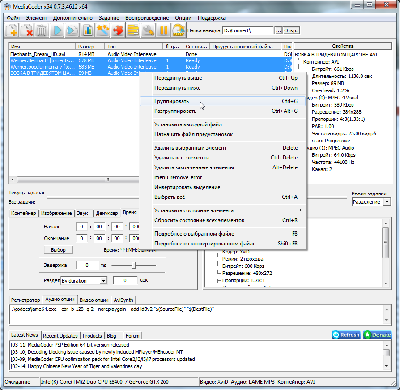

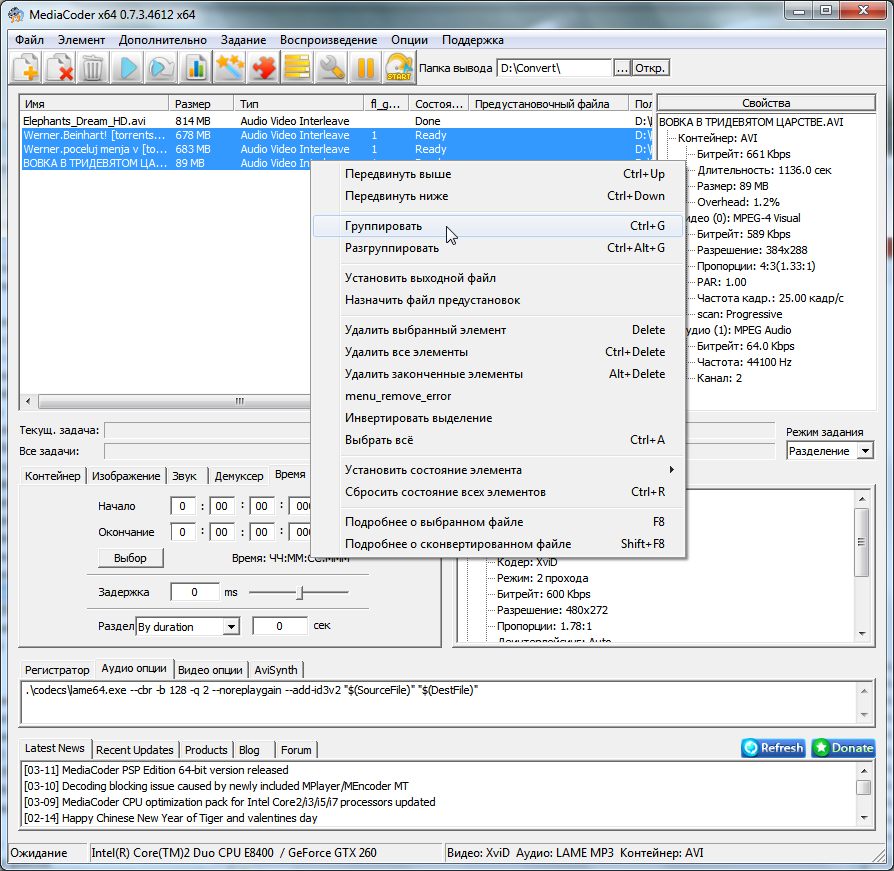

Вопрос: Как 3 файла слепить в 1?
Ответ:
Snap32.png [ 136.87 Кб | Просмотров: 644 ]

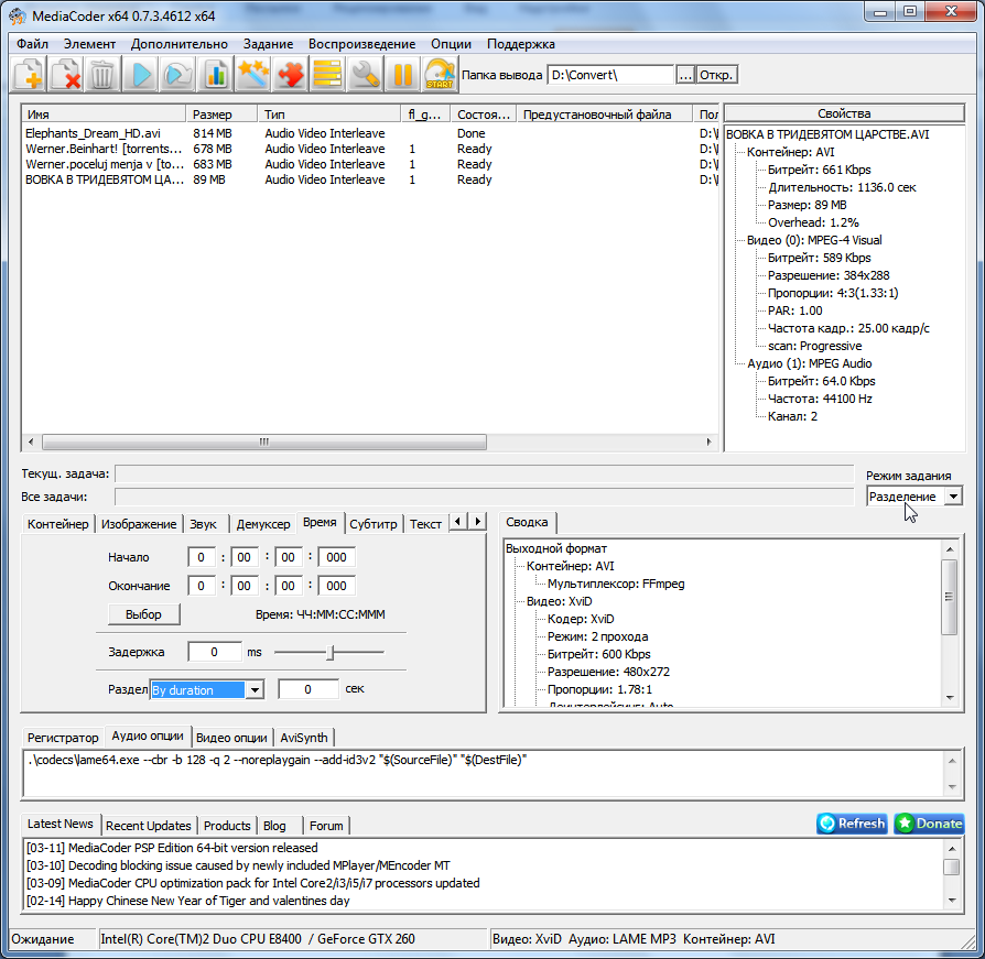

Вопрос: Как разделить файл на части?
Ответ: Выбираем Режим задания "Разделение" Далее идем в пункт время, выбираем условие, по времени, по объему и жмем - start
Snap33.png [ 107.43 Кб | Просмотров: 625 ]

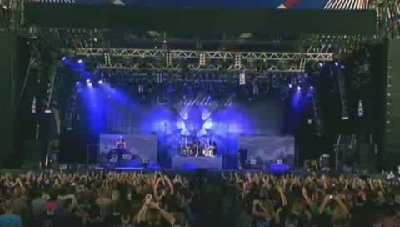

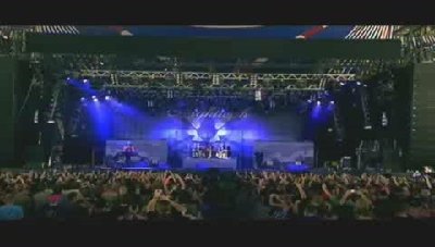

Приложение 1: Примеры разных кодеков и битрейтов, 2pass xvid против 2pass x264 baseline 2.1 nocabac показать
кадр 5,52.JPG [ 121.46 Кб | Просмотров: 653 ]
470x272 5.51 1200 kbs.png [ 99.36 Кб | Просмотров: 613 ]
470x272 5.51 900 kbs.png [ 89.5 Кб | Просмотров: 621 ]
470x272 5.51 600 kbs.png [ 86.99 Кб | Просмотров: 621 ]
470x272 5.51 300 kbs.png [ 69.19 Кб | Просмотров: 604 ]
470x272 5.51 900 kbs x264.png [ 103.2 Кб | Просмотров: 603 ]
470x272 5.51 600 kbs x264.png [ 99.84 Кб | Просмотров: 590 ]
470x272 5.51 300 kbs x264.png [ 94.99 Кб | Просмотров: 634 ]
320x240 5.51 900 kbs.png [ 68.33 Кб | Просмотров: 21201 ]
320x240 5.51 600 kbs.png [ 66.21 Кб | Просмотров: 21222 ]
320x240 5.51 300 kbs.png [ 54.37 Кб | Просмотров: 21178 ]
320x240 5.51 150 kbs.png [ 41.7 Кб | Просмотров: 21179 ]

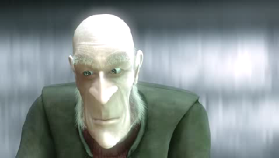

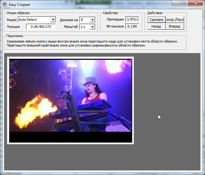

Приложение 2 - Кропинг с медиакодером показать
Итак все же мы имеем видео не с самыми лучшими параметрами
кадр.JPG [ 28.76 Кб | Просмотров: 593 ]
Отправляемся кропить файл
Snap1.png [ 8.72 Кб | Просмотров: 20994 ]
Появляется окно
Snap2.png [ 158.05 Кб | Просмотров: 622 ]

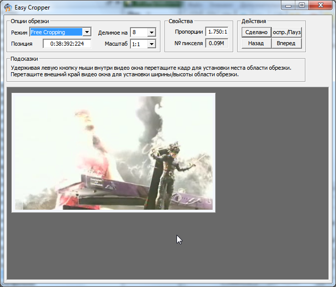

Далее нам необходимо выбрать способ кропинга, выбираем Auto Detect
Snap3.png [ 150.76 Кб | Просмотров: 596 ]
И если получаем подобное, как на скриншоте свыше - выбираем free croping. При помощи мыши втягивае изображение в белый прямоугольник как нам надо, получаем
Snap5.png [ 110.56 Кб | Просмотров: 634 ]
и параметры разрешения и соотношения выставляем так, как и нужно для плеера... т.е. 320 на 240 4:3 для д2 и 480x272 16:9 для s9
Ну и примеры с кропом и без него, как лучше - решать Вам :)
s9 uncroped.JPG [ 19.9 Кб | Просмотров: 619 ]
s9 croped.JPG [ 20.35 Кб | Просмотров: 603 ]
d2 uncroped.JPG [ 16.03 Кб | Просмотров: 21013 ]
d2 croped.JPG [ 17.69 Кб | Просмотров: 21114 ]

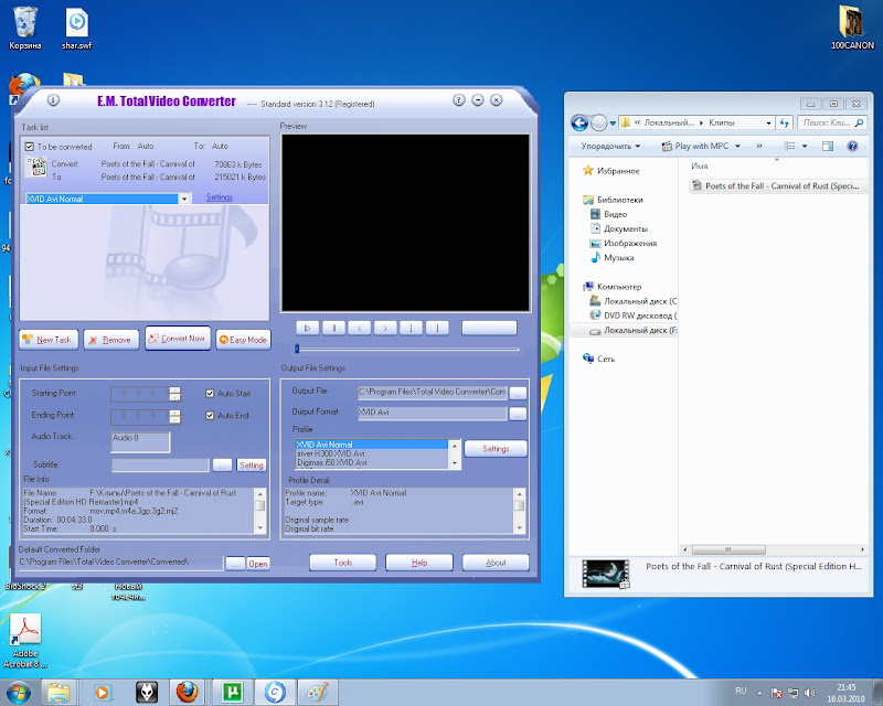

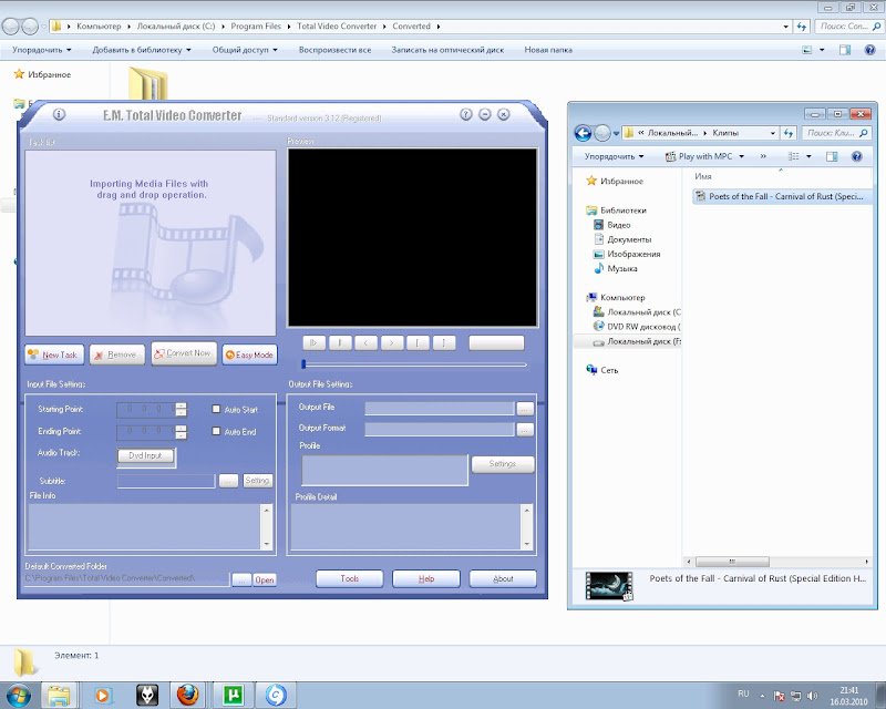

Шаг 1
Перетаскиваем файл который хотим конвертировать в окно программы(там где нарисована нота и пленка).

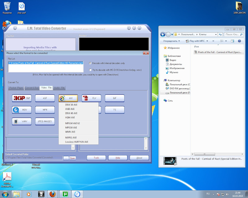

Шаг 2
Тут нам сразу предлагают выбрать конечное расширение файла. Выбираем AVI.
Шаг 3
Нажав на кнопку с нужным расширением нам предлагают выбрать кодек. Жмем xvid avi.
Шаг 4

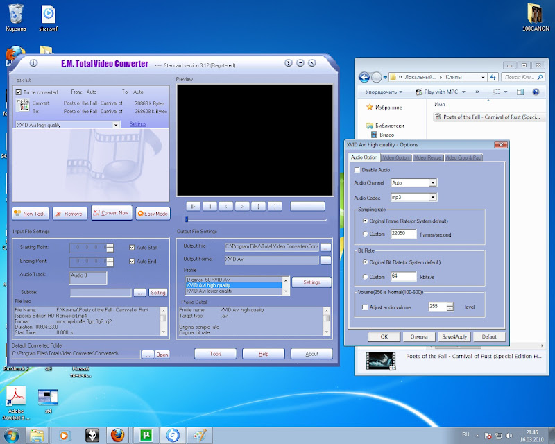

Все. Формат выбран. Теперь надо настроить качество конечного видео и аудио.
Жмем кнопку "Setting"
Шаг 5
Нажав кнопку "Setting" видим окно настроек качества аудио и видео.
В большинстве случае, я рекомендую оставить видео настройки без изменений. Если конечно Вас не волнует конечный размер файла, и Вы не имеете цель его уменьшить, уменьшив разрешение.
Меняем только аудио настройки. Стандартно программа сделает битрейт 64 кб/с. Если хотите больше, в зависимости от выбранного аудио-кодека, в нашем случае mp3, выставляем максимум 320 кб/с. И нажимаем "OK"
Шаг 6
Теперь жмем кнопку "Convert Now" и наслаждаемся процессом конвертации.

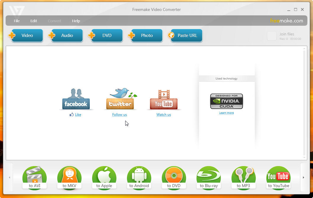

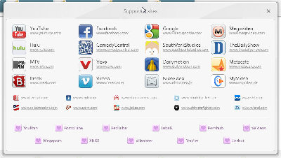

Видеомануал по Freemake video converter показать
Потом как-нибудь сделаю, программа проста в управлении, скачать можно по адресу http://www.freemake.com
Из функций
1. Выбор звуковых дорожек.
2. CUDA
3. Простенький видеоредактор (Объединение файлов, вырезание кусков, создание слайдшоу из картинок с наложенной музыкой)

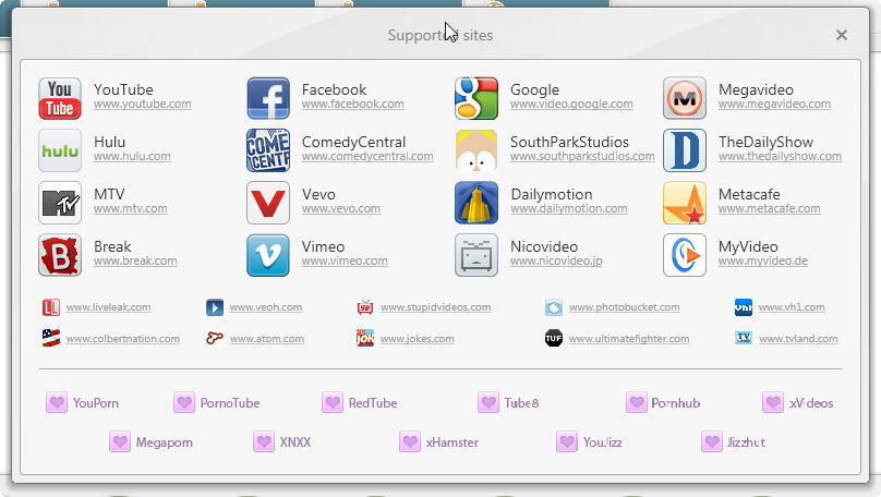

4. Скидывание видео на youtube 1 кликом (возможно воруют пароли)

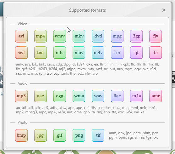

5. Скачка файлов по медиашарам типа ютуба, скриншот со всеми поддерживающимися сайтами прилагается.
Интровидео
Ну и не много скриншотов...
3.jpg [ 59.81 Кб | Просмотров: 591 ]
2.jpg [ 52.16 Кб | Просмотров: 573 ]

Решил внести свой вклад в общее дело)))
И так для конвертации нам понадобится:
1. Total Video Converter v3.50
2. Внимательность
3. Прямые руки
Шаг 1
Шаг 2
Шаг 3
Шаг 4
Шаг 5
Шаг 6
Лучших результатов конвертации можно добиться, поигравшись с аудио-видео настройками конечного видео.
Удачи!!
ВАЖНО
Если исходное видео в формате HD, изменение разрешения обязательно!
Меняйте разрешения пропорционально, исходя из стандартного для видео в меньшую сторону.
Последний раз редактировалось AlexLucian 16 мар 2010, 23:21, всего редактировалось 2 раз(а).

AlexLucian
Какой вообще смысл в конвертации если не менять видео? Вообще не пойму тогда... S9 действительно всегда все правильно ресайзит и делает во весь экран 4:3 видео? +соотношение разрешение/битрейт экономит не только место, но и аккумулятор :) Позже пост будет объеден с моим 1 постом...
16 мар 2010, 22:39
Сообщения: 295
Плеер: Cowon S9 16Gb v2.53
Сообщение Re: Туториал по Медиакодеру + немного теории :)
AlexLucian
Когда требуется просто изменить формат видео. К примеру ты скачал клип с ютуба, а там формат, который плеером не играется.
Касаемо масштабирования видео 4*3 я не знаю, ибо не сталкивался, а в остальном все хорошо работает!
Пи.Ся. Избавляться от полосок сверху и снизу обрезая по краям так же глупо, как и использование эквалайзера)))
16 мар 2010, 23:01
По этому я и выложил статью, файл лучше растягивать :) На вид получается реал как 16 к 9 или 4 к 3... :) Даже если исходное видео имело непонятное соотношение сторон...
16 мар 2010, 23:06
Сообщения: 295
Но при этом искажение жестокое! Особенно заметно на S9 будет. Головы будут сплюснуты вертикально)
Я лично за полоски)))
16 мар 2010, 23:08
У моего папы 16 к 9 устройство, и не жалуется на головы, хотя он реал ужасно привередливый к этому :)
16 мар 2010, 23:15
Сообщения: 295
Каждому свое. Я за оригинальное соотношение сторон файла! Если 4 на 3 знач пусть так и будет!
16 мар 2010, 23:18
AlexLucian
Че, в натуре, посмотри приложение про кроп (отыскал таки кривой файл, я молодец) закачай эти изображения в плеер и скажи, какое видео смотрелось бы лучше... И не кажется ли s9 uncroped тебе сплюснутым? А ведь будет именно так :)
