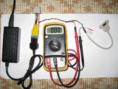

Чтобы развеять миф что "D2 способен взять ток больше чем 500mA через mini-USB" я быстренько сваял вот такую конструкцию:
file.jpg [ 99.62 Кб | Просмотров: 629 ]
Несмотря на то, что БП способен отдать 2A по 5 вольтовой шине, ток потребляемый моим D2+ не привысил 420mA, а после полного заряда он падал сначала до 370mA, а потом до ниже 80mA.
