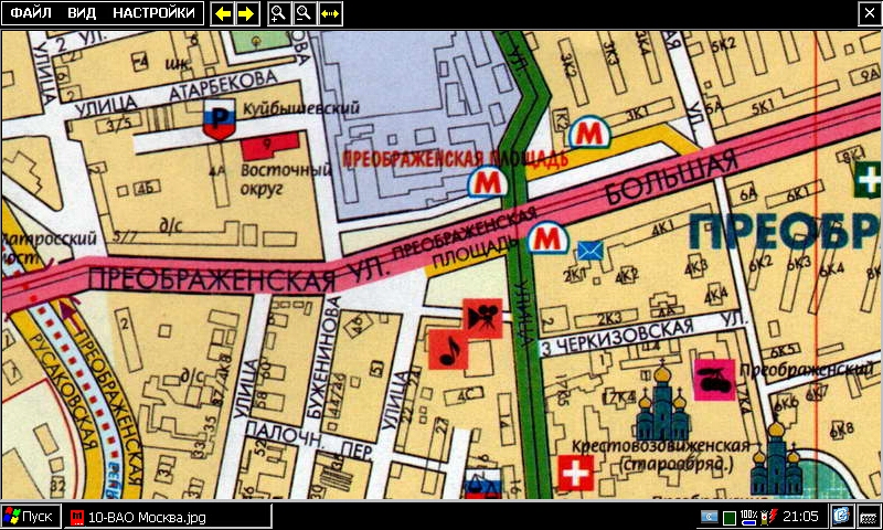

rrrrex
2gis для wince 6.0 от разработчиков мы навряд ли дождемся, а вот просматривать достаточно подробные карты местности на V5 все же можно, используя при этом имеющийся в корейских прошивках V5W, V5S, R7, T5 или G7 значительно более мощный просмотрщик ManView, позволяющий читать графические файлы BMP, JPG, GIF и др. довольно высокого разрешения.
.jpg
.jpg [ 444.98 Кб | Просмотров: 669 ]
