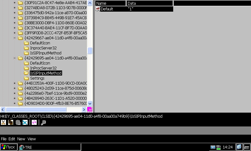

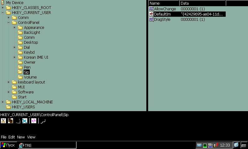

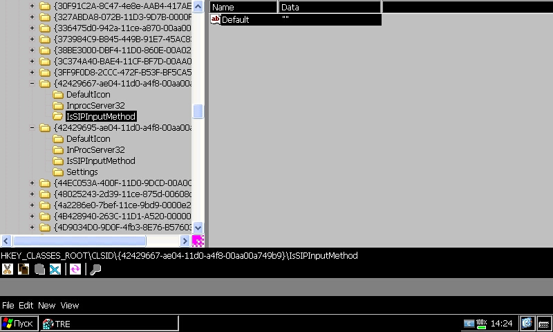

Designer
Зарегистрирован: 26 июл 2011, 11:21 Сообщения: 158 Благодарил(а): раз. Поблагодарили: раз. Плеер: Cowon V5, FW 1.23 Наушники: Senheiser CX300

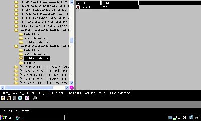

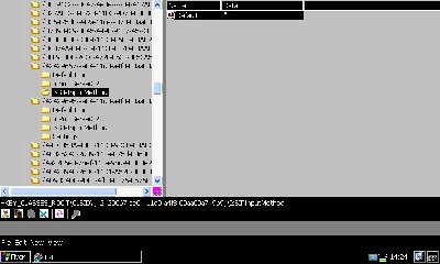

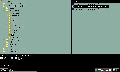

 Re: Русская клавиатура на V5
После правильной установки в правом нижнем углу экрана вместо карандашика должен находиться стандартный значок клавиатуры, тогда она без проблем однозначно запустится. Вложение:
1.jpg [ 166.11 Кб | Просмотров: 346 ]
2.jpg [ 166.29 Кб | Просмотров: 337 ]
3.jpg [ 186.67 Кб | Просмотров: 342 ]
После правильной установки в правом нижнем углу экрана вместо карандашика должен находиться стандартный значок клавиатуры, тогда она без проблем однозначно запустится. [spoiler=][attachment=2]1.jpg[/attachment][attachment=1]2.jpg[/attachment][attachment=0]3.jpg[/attachment][/spoiler]

Designer
Без клавы - никак, остается одно - делать полный reset - восстановление, как делать - см. выше, и по новой внимательно, не торопясь, строго следуя инструкции произвести установку, после которой у тебя должно быть две клавиатуры: дефолтная (родная) и новая BlackRus.

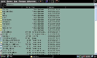

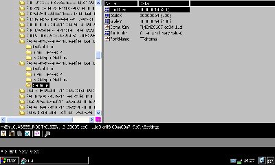

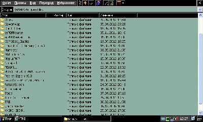

Не знаю, что у тебя получилось, но я устанавливал клаву строго по инструкции, причем TRE находится по адресу: \NAND\Program Files, а AUGSHELL.DLL там, где ему и положено на Windows. Вложение:
1.jpg [ 228.54 Кб | Просмотров: 338 ]
2.jpg [ 237.25 Кб | Просмотров: 317 ]
3.jpg [ 109.12 Кб | Просмотров: 323 ]
Не знаю, что у тебя получилось, но я устанавливал клаву строго по инструкции, причем TRE находится по адресу: \NAND\Program Files, а AUGSHELL.DLL там, где ему и положено на Windows. [spoiler=][attachment=2]1.jpg[/attachment][attachment=1]2.jpg[/attachment][attachment=0]3.jpg[/attachment][/spoiler]
