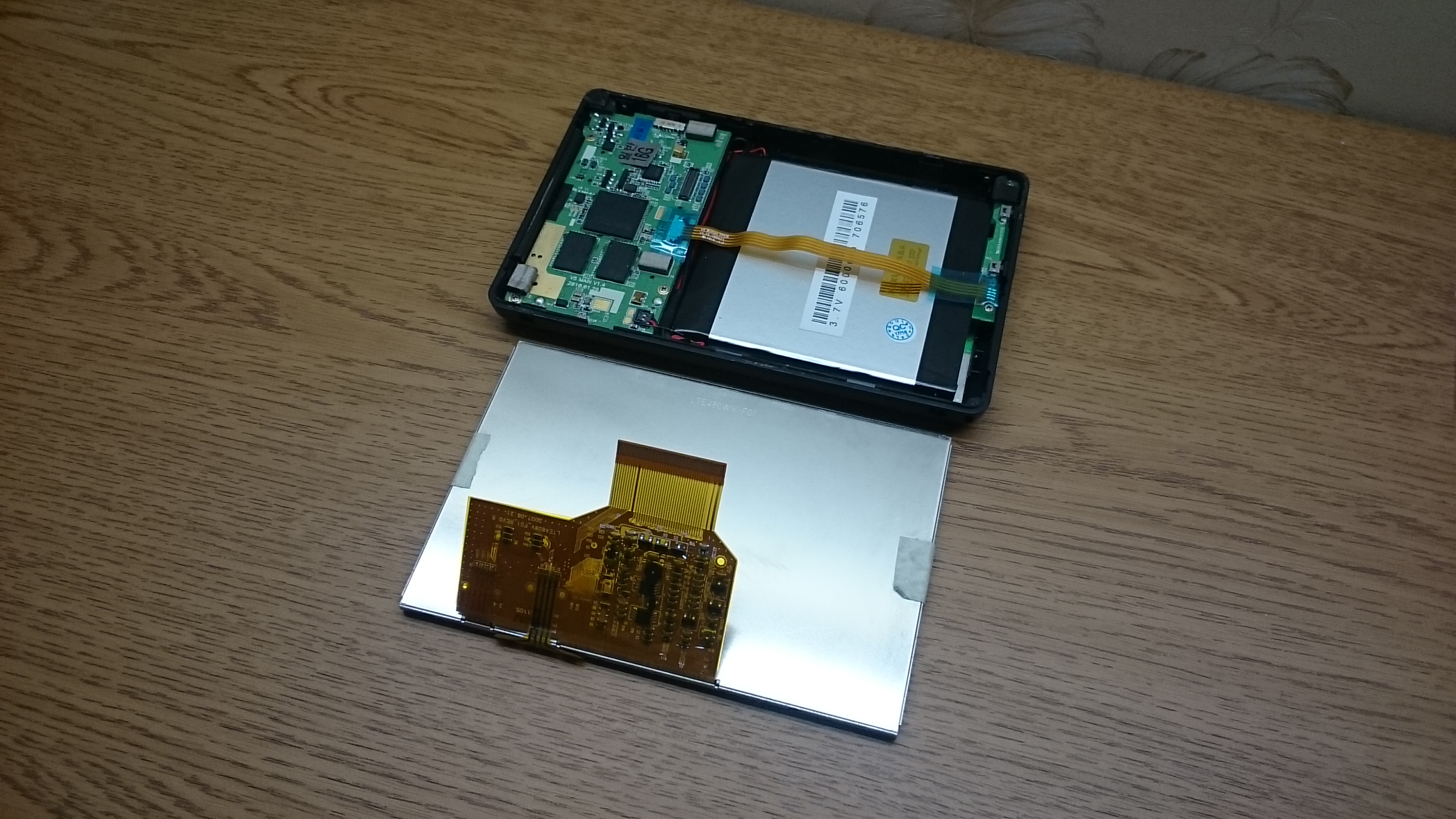

После почти 7 лет эксплуатации, сомневаясь в сохранении верности привычке к старому гаджету, все же решил сделать ему физический апгрейд, заменив уже почти наполовину сдохший родной аккумулятор PR-6968N; 3500 mAh на более емкий L639; 6000 mAh такого же размера, а также весьма покоцаный ЖК-дисплей LTE480WV-f01 на новый.
Все собралось и заработало отлично, без проблем - так что сейчас буду тестировать продолжительность работы плеера. Рассчитываю, что она должна быть где-то в пределах 45х6000:3500=77 часов относительно первоначальных характеристик, а может быть даже и больше - время покажет.

У меня тоже аккумулятор плохонький стал,при его замене паять надо или нет???? :(
03 фев 2018, 20:15
Сообщение Re: Новая жизнь V5
gredik
У старого аккума имеется колодка для подключения, ну очень миниатюрная. Паять концы от нового к ней? - лучше не трогать.
Проще, отщипни сколько нужно по размеру от старого, зачисти концы и спаяй провода по цвету, залепив контакты изолентой.
Старый аккум приклеен к корпусу двухсторонним скотчем, спокойно отдирай и таким же способом приклеивай новый.

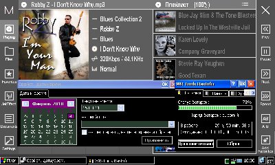

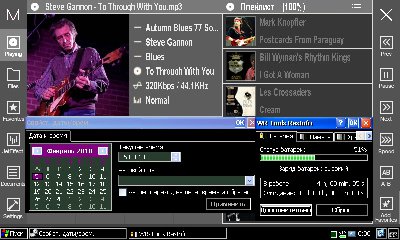

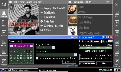

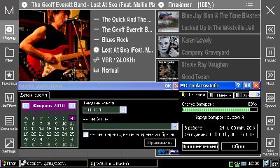

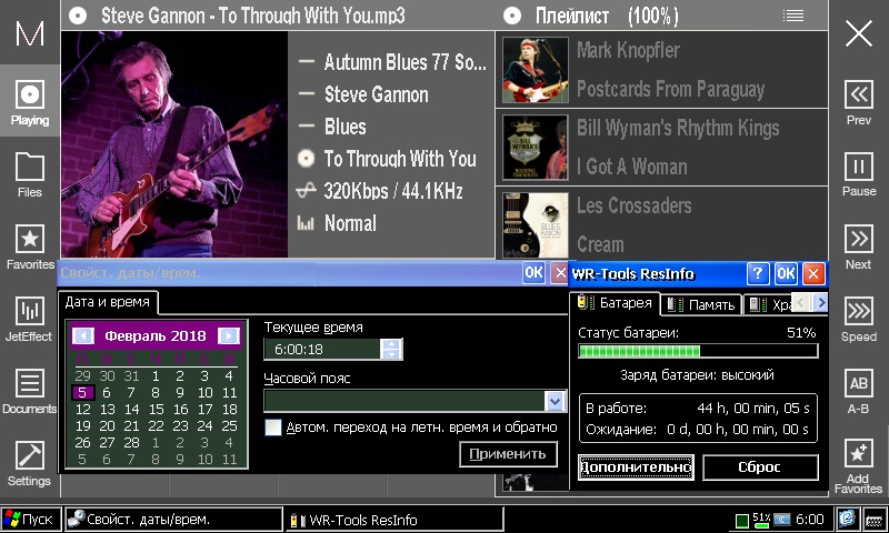

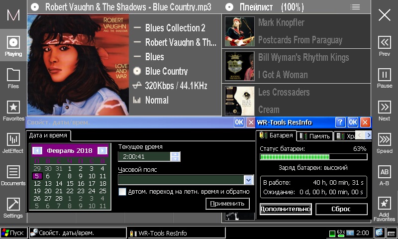

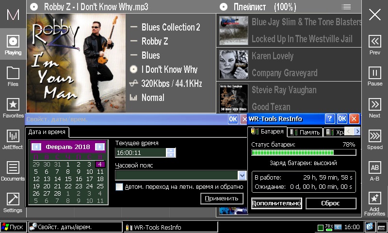

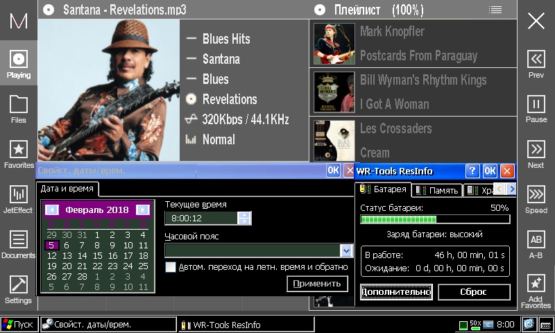

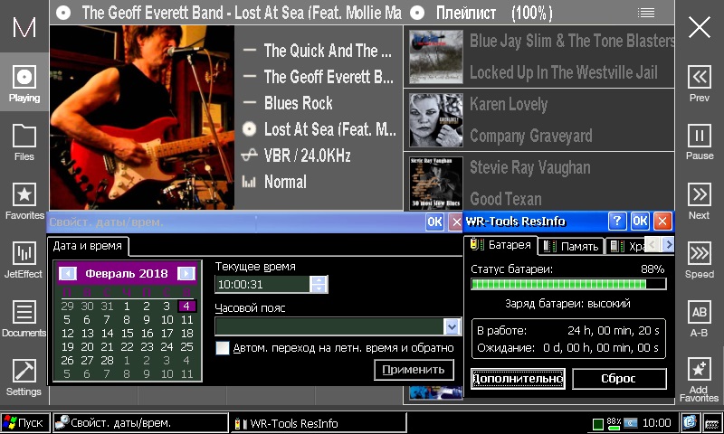

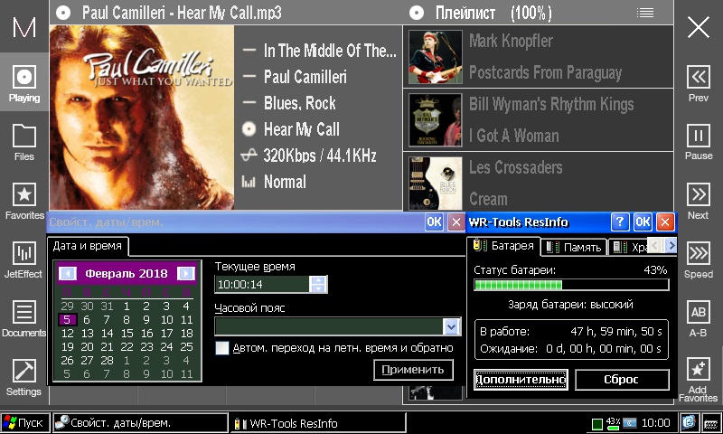

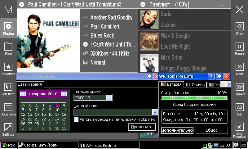

Предлагаю вашему вниманию результаты испытаний V5 с новым аккумулятором, проведенные мной в период с 2018.02.03.10:00 до 2018.02.05.12:00 при непрерывном циклическом воспроизведении папки, содержащей 270 mp3-файлов (320 Kbps, 44 KHz) на уровне громкости 20 с использованим эквалайзера Normal и наушников Senheiser CX300-II.
Плеер проработал, непрерывно воспроизводя музыку, практически в течении 50 часов, вырубившись по закону подлости на последней минуте 50-го часа, что не позволило снять 10-й скриншот.
В целом результатами доволен, все же не сравнить с тем, что было раньше, даже громкость приходилось добавлять до 25-28 в связи с некачественным питанием, а сейчас как и раньше 20.
P.S. Субъективное мнение - показалось, что и качество звука также повысилось.
