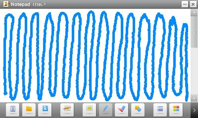

Самый лучший тест для выявления глючности тачскрина, связанного с нарушением контактов, - ковоновский Notepad, в котором нарисованная по всей поверхности экрана сплошная линия не должна прерываться нигде и никогда.
.jpg
.jpg [ 103.45 Кб | Просмотров: 394 ]
