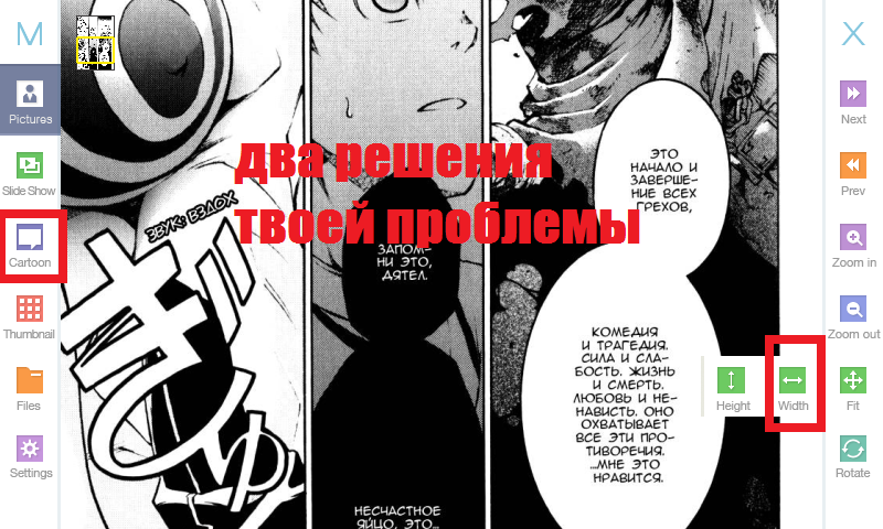

как это? а fit width?
я сам много комиксов на нём читаю, всегда её пользую, правда нажимать каждый раз немного напрягает
display_4.png [ 285.19 Кб | Просмотров: 487 ]

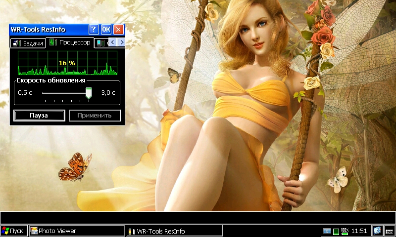

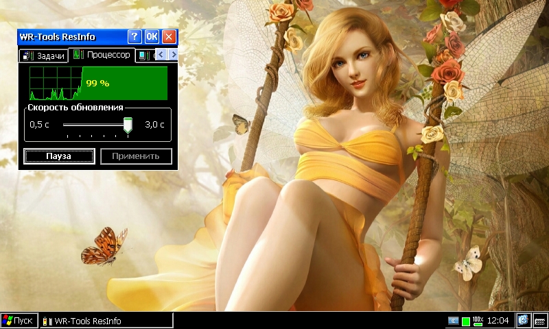

Хочу привести, как мне кажется, достаточно веские аргументы в пользу отказа от использования фирменного просмотрщика ImageViewer Cowon V5, хотя бы в части просмотра его весьма примитивного и почти на 100% нагружающего процессор слайдшоу, для замены на более функциональный и экономичный русифицированный просмотрщик RescoPhotoViewer, который, впрочем, также и сам нуждается в некоторой адаптации, но это уже сущая малость в сравнении с его очевидными преимуществами.
Imageviewer V5.jpg [ 308.58 Кб | Просмотров: 424 ]
RescoPhotoViewer.jpg [ 342.46 Кб | Просмотров: 417 ]
