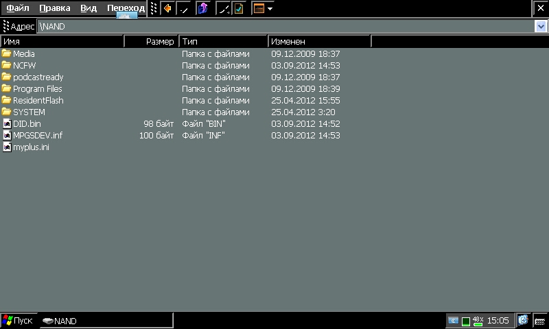

Порядок установки :
1. Скачиваем и распаковываем архив.
2. Копируем в корень NAND папку NCFW.

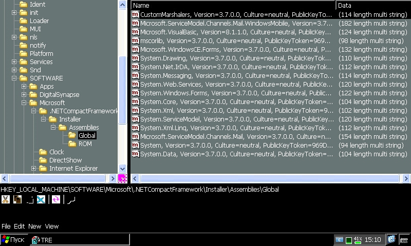

3. Из папки NCFW импортируем в реестр файл NETCF v.3.7.reg.

Да, вот еще что, тем кто скачал, для полноты счастья, можете дополнить свой Framework, уже вручную (мне самому пришлось так сделать), двумя недостающими DLL-ками, непрописанными в установочном регфайле. Впрочем, NCFW прекрасно работает и без них, но, кто его знает, для какой части программ?
DLL-ки следует положить в папку NCFW, а реестр дополнить следующими недостающими строками Multi String: System.Runtime.Serialization, Version=3.7.0.0, Culture=neutral, PublicKeyToken=969DB8053D3322AC и System.Data.DataSetExtensions, Version=3.7.0.0, Culture=neutral, PublicKeyToken=969DB8053D3322AC c заполнением в них значений Value data: \NAND\NCFW\Gac_System.Runtime.Serialization_v3_7_0_0_cneutral_1.dll и \NAND\NCFW\Gac_System.Data.DataSetExtensions_v3_7_0_0_cneutral_1.dll.
