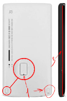

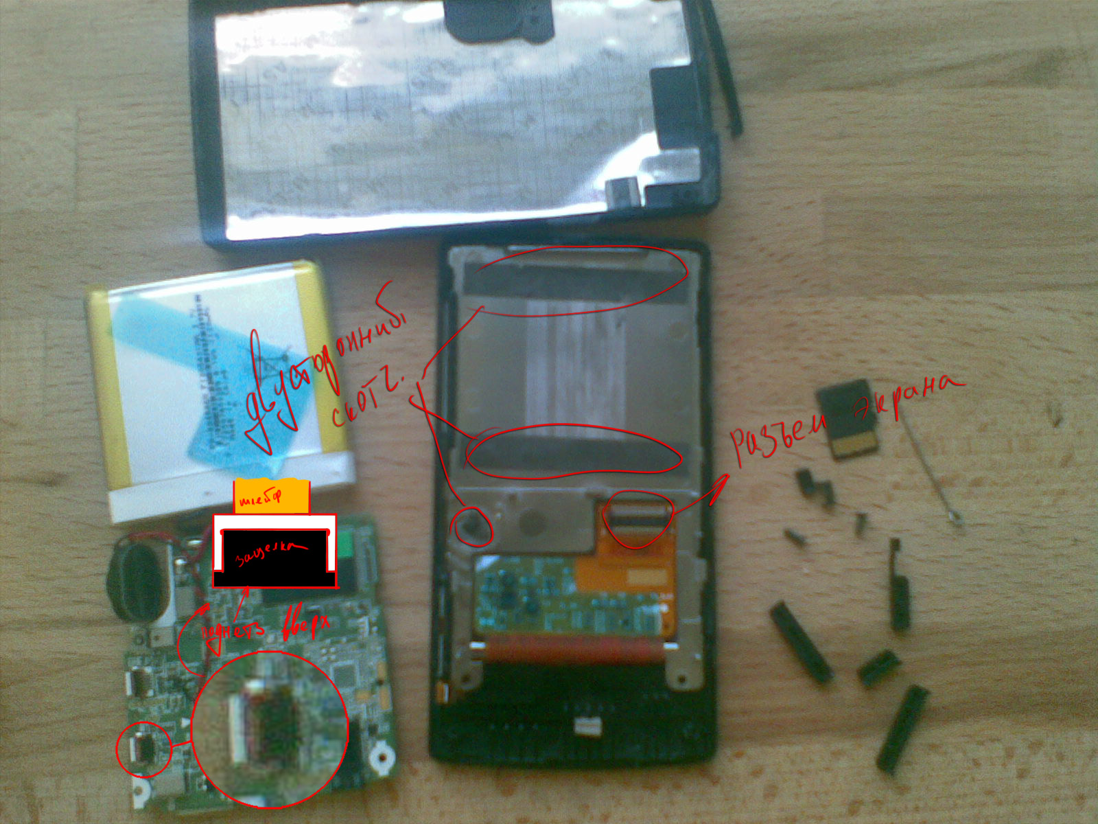

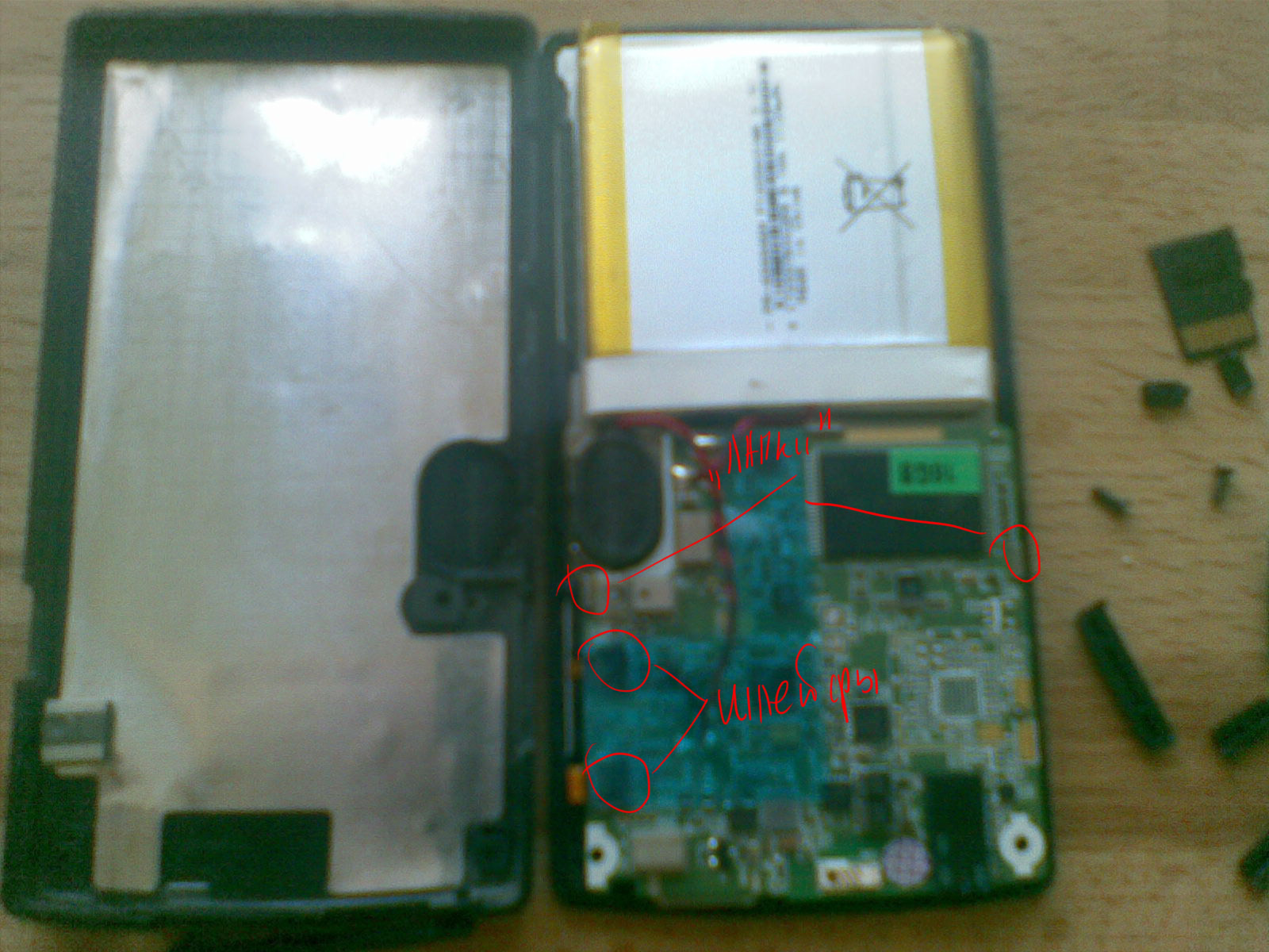

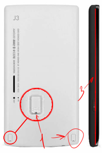

за криворукость разбирающего ответственности не несу. если вы не уверены в своих силах, отдайте аппарат в сервис.
план разбора:
1) отцепить заглушки на задней части плеера с помощью например иголки. там внизу есть маленькие дырочки специально для этого.
2) выкрутить два крестовых винта
3) аккуратно ногтем или медиатором снять заднюю панель. она крепится на "лапках" по периметру
4) вынуть кнопки, не забыть что где было. ставятся обратно они лапками вниз (т.е. в ту часть корпуса где экран)
5) отклеить акб (держится на двустроннем скотче)
6) отклеить динамик
7) отцепить 2 шлейфа слева
8 ) отцепить плату, она держится на двух лапках по бокам. не сломайте их.
9) экран держится на двустроннем скотче по периметру.
10) тачскрин так же приклеен.
собирать в обратном порядке.
если проблема поставить заднюю крышку на место, то посмотрите внимательнее на то в чем проблема. =)
давить с силой там не нужно. достаточно сжимать не снизу и сверху панельки, а заднюю панельку аккуратно придавить по бокам.
(прошу прощения за качество, под рукой нормальной камеры не было)
