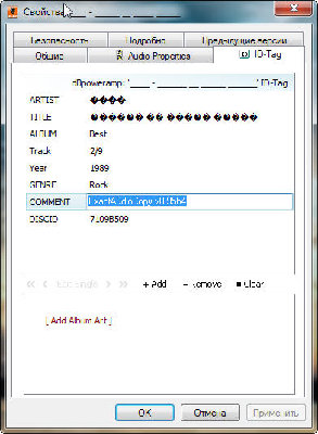

Приобрел недавно плеер и вроде бы все нормально, но не распознает русские названия треков. Что интересно когда заходишь через Папка/J3/Music то там все нормально отображается, но когда заходишь допустим через Исполнитель или Альбомы то там где должно были быть русское название какие то китайские(корейские) буквы. Язык в настройках само собой стоит русский, прошивка 2.24. Может быть кто-нибудь сталкивался с данной проблемой? Пол форума перерыл, по данной проблеме ничего не нашел. Помогите пжлста.

А по мне, так это кривые теги.
25 мар 2011, 19:50
Сообщение Re: Не распознает русские буквы в названиях песен
Кстати да!
Проверьте тэги!
Некоторые программы, автоматически заполняющие тэги, курочат их.
Текст в какой-то несусветной кодировке получается, но их тогда и под Виндой тоже видно коряво.

Да с тегами все нормально, я их даже вручную заполнял - 0 эффекта.
Сделал я как ты сказал и все рано все также. Скинул скрины мб поможет. Это сразу после дефрагментации и обновления, только пару песен скинул и все.
Третий скрин это когда заходишь через пункт меню "Папка".
Да,кстати, при включении плеера выбрал не европейский регион и регион радио Китай/Европа. Мб тут что то не так?
Лучше на http://www.rghost.ru просто там уже названия файлов сломались... xDDD Но я все равно проверю...
Неа, нету там тегов вообще... Сами скачайте то что скинули :)

Блин. А что я тогда в винампе заполнял? )) В сведении о файле есть же все. Или их еще где то надо заполнять? Хотя другие песни на инглише таким же образом заполнены, но там все нормально...
25 мар 2011, 21:28
Откуда я знаю?
