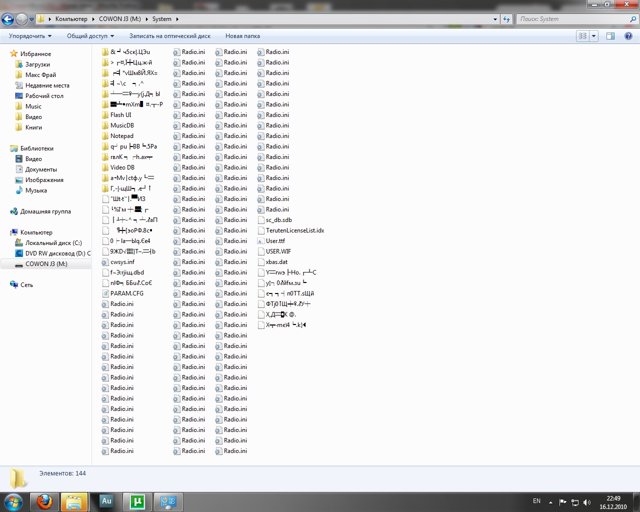

Приобрел плеер на днях, всем очень доволен и т.д. и т.п...как обычно. Сегодня вот открыл папку System, а там вот такая жесть (см. Вложения) Раньше такого не было. Последний раз заходил в System когда шрифт ставил, все было в норме. Весит эта папка 32.3Гб, судя по инфе в проводнике, но реального места на плеере вроде не занимает (32гб версия). Т.е. мои все файлы на месте тоже, плеер ими забит до упора. Так пока все функционирует по прежнему. Плеер включается, работает, определяется и т.п. но эта лажа пугает неплохо. И убрать её теперь как тоже не знаю...вручную файлы не удаляются. Отформатировать можно ? Системные файлы вшиты, или без Backup-а не запустится? И наконец...может кто выложить папку System с проши 2.23?

Вирусня, наверное. Форматни виндоусовским форматом (простите за тавтологию) и кинь прошивку туда.

Да стопудово вирус. Пора лечится.

бывает ещё глюк флэш памяти. Форматом лечится

Pando Т.е. я просто форматирую в FAT32, кидаю установочные файлы проши с оф. сайта, включаю плеер и проша ставится заново?
Антивирус Nod32 4. Завтра включу Cureit, прогоню систему...но думаю, вряд ли вирус.

Хрень с неправильным отображением "заполнености" диска скорее всего глюк флешки и ее надо полечить, но я бы ее форматнул и протестировал прогой от ДжетФлеш.

Xtravert просто форматируешь и включаешь

Xtravert писал(а): Pando Т.е. я просто форматирую в FAT32, кидаю установочные файлы проши с оф. сайта, включаю плеер и проша ставится заново?
Совершенно верно.

Форматнул вчера (все времени не было). Сразу прошил, залил файлы опять в плеер, вернул шрифты, читалку...поюзал все это дело, пока в норме все...чистота и порядок) Всем спасибо.
Может игрушка какая напортачила? Из некоторых ресетом приходилось выходить
Вирусов не нашел...с включенным плеером проверял

Xtravert Пару дней назад в универе случай встретил. Подконнектили плеер к неизвестному (для печати курсовых) компу. После отсоединения файлов не было (ни музыки, ни видео). был только бардак. Плеер не Cowon.

BHIMA Есть. Кто бы включил отображение скрытых файлов в системе....

BHIMAНет. Юзайте far manager. Надеюсь, старина Norton Commander вас не напугает. Заодно поймете для чего на клавиатуре стоит кнопка "Tab".
