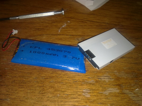

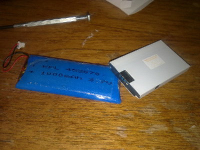

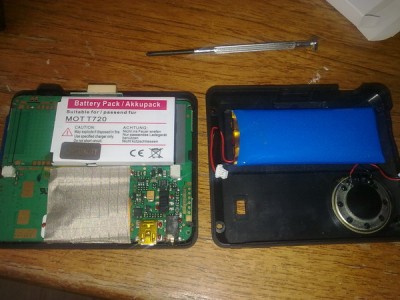

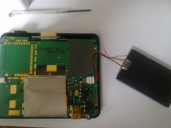

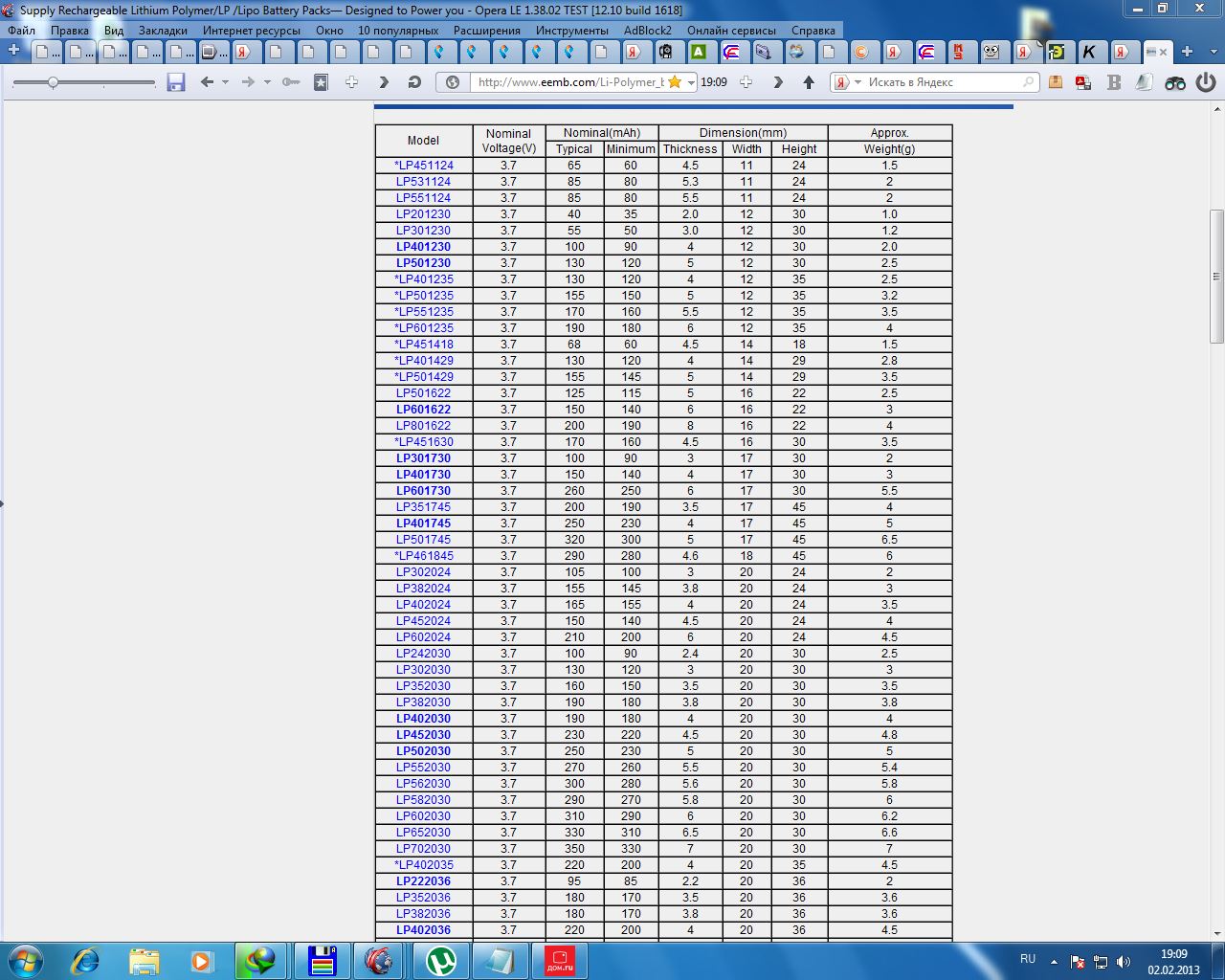

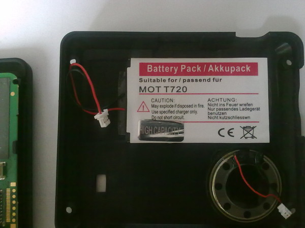

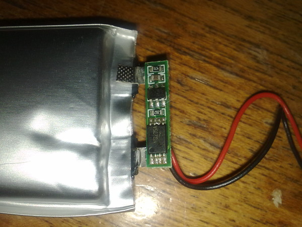

А, что к корпусному нельзя подпаяться? А если с паяльником на ты, не обязательно его и в плеер запихивать. Можно вывести разьём, а АКБ хоть в карман. Хлама не бывает, бывает временно не нужные вещи. А в них и шурупчики, гаечки, контролеры, а иногда даже золото.
Вот несколько фото с инета. С батарейкой в карман правда не встречал, но может кого сподвигнет и такая мысль. А, чем АКБ хуже усилителя, которому особые привелегии в виде отдельного кармана.
1.jpg [ 72.62 Кб | Просмотров: 936 ]
Комментарий к файлу: разобранная старая, вид контроллера
2.jpg [ 70.89 Кб | Просмотров: 903 ]
Комментарий к файлу: справа старая синяя батарейка в крышке, слева новая батарейка в корпусе.
.jpg
.jpg [ 80.94 Кб | Просмотров: 923 ]
.jpg
.jpg [ 47.08 Кб | Просмотров: 934 ]
Комментарий к файлу: Была без корпусная с двумя контактами, припаяли корпусную с четырьмя контактами
4.jpg [ 54.9 Кб | Просмотров: 920 ]

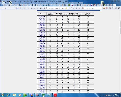

До этого кто-то пытался выложить инфу по типоразмерам батарей. Однако мочи не хватило дать ссылку на полный список
http://www.mt-system.ru/catalog/litij-p ... umuljatory
Анализируя список, пришёл к выводу, что размеры сильно большие для номинальной мощности батарей. Ковоновская значительно эффективней по показателю Вт/мм3. Получается, что либо батереи эти не очень, либо размеры там даны по полным габаритам - с проводками и полной длиной пластиковой защитной плёнки.
