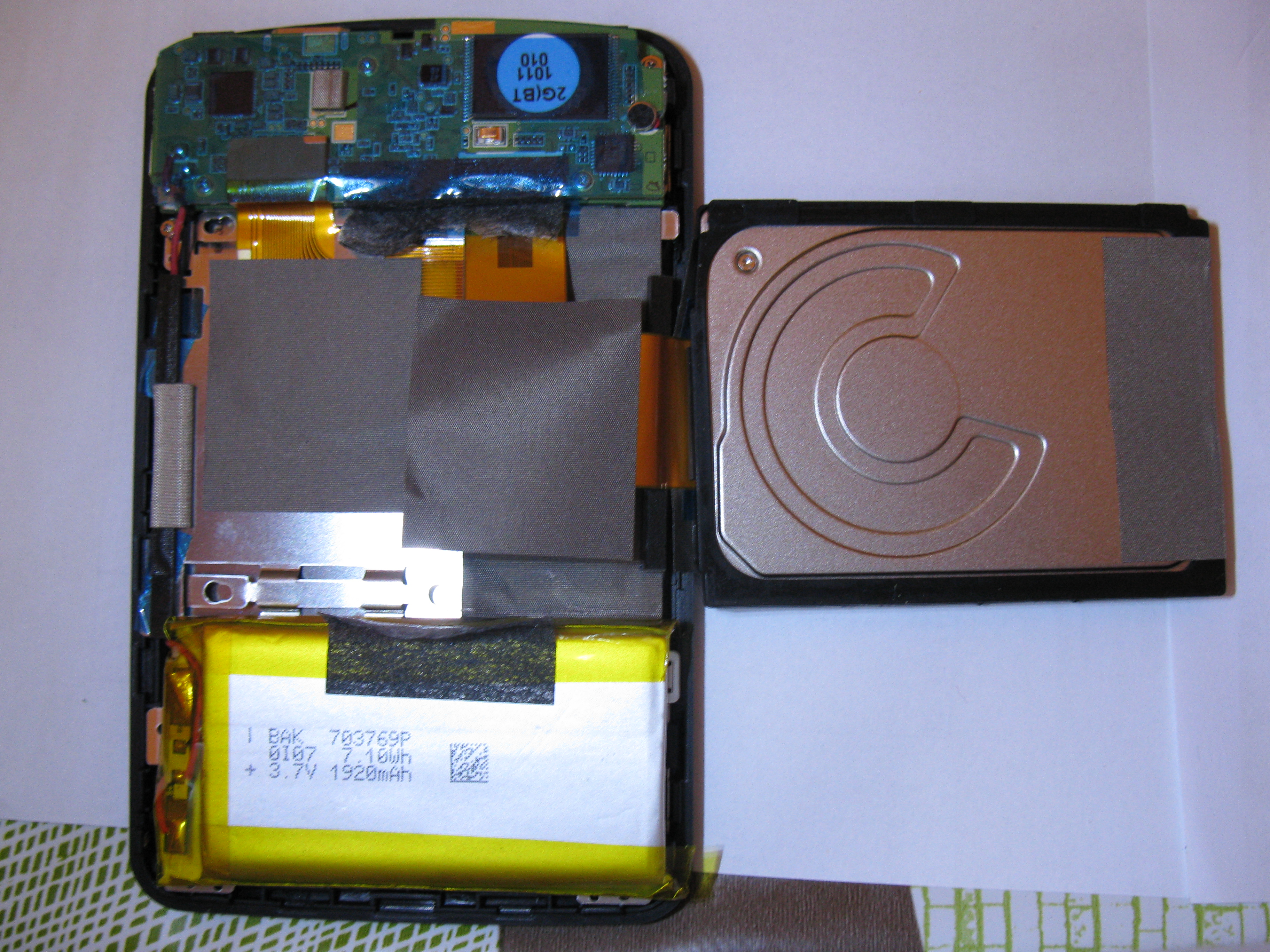

Rantisu
Зарегистрирован: 25 ноя 2011, 12:56 Сообщения: 10 Благодарил(а): раз. Поблагодарили: раз. Плеер: Cowon x7, FW 2.08 Наушники: Sony MDR-7506
 Re: COWON X7 изнутри
Довелось ковырнуть плеер глубже, вот изображение: https://picasaweb.google.com/106700731064728692008/November282011#5679988733815989042
IMG_1371.JPG [ 4.67 Мб | Просмотров: 521 ]
28 ноя 2011, 13:43 |
