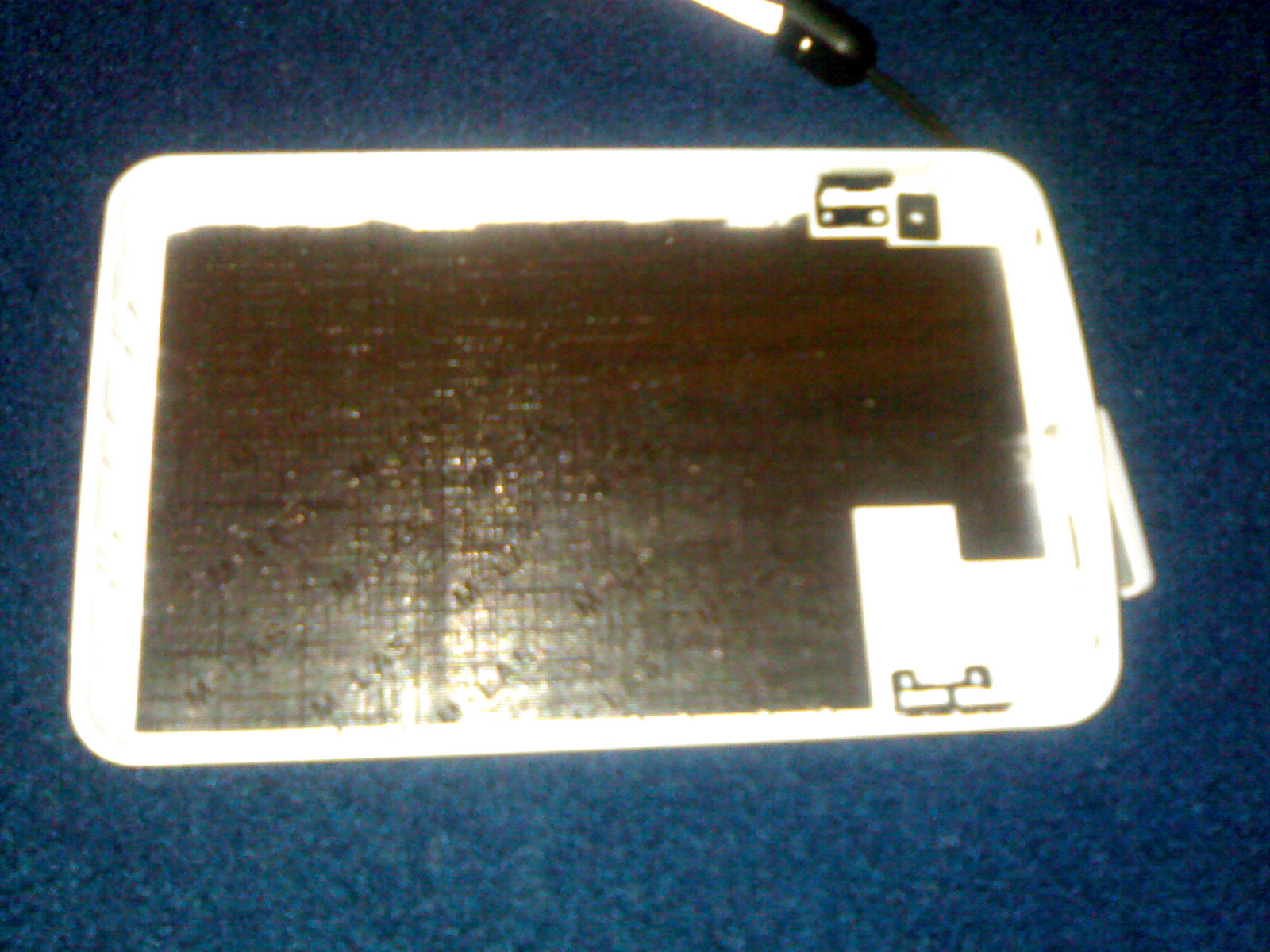

Все-таки решился я разобрать плеер. Фотоаппарата правда у меня нет никакого, но на телефон получилось хоть какое-то доказательство.
Начну по порядку разборку:
1) иголочкой снимаем 4 заглушки. На них специально сделаны точки для иголки или чего-то подобного.
2) ногтем и маленькой плоской отверткой ( можно и пластиковой картой проходим по периметру корпуса, отсоединяем заглушки.
3) снимаем заднюю крышку аппарата
4) смотрим на кишки.

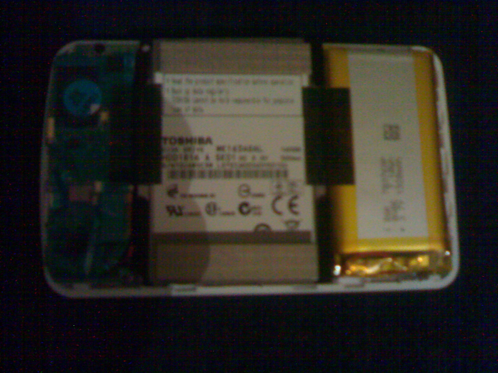

Теперь насчет того, что видим:
- Аккумулятор:BAK 703769P
0G06 7.10Wh
3,7V 1920mAh

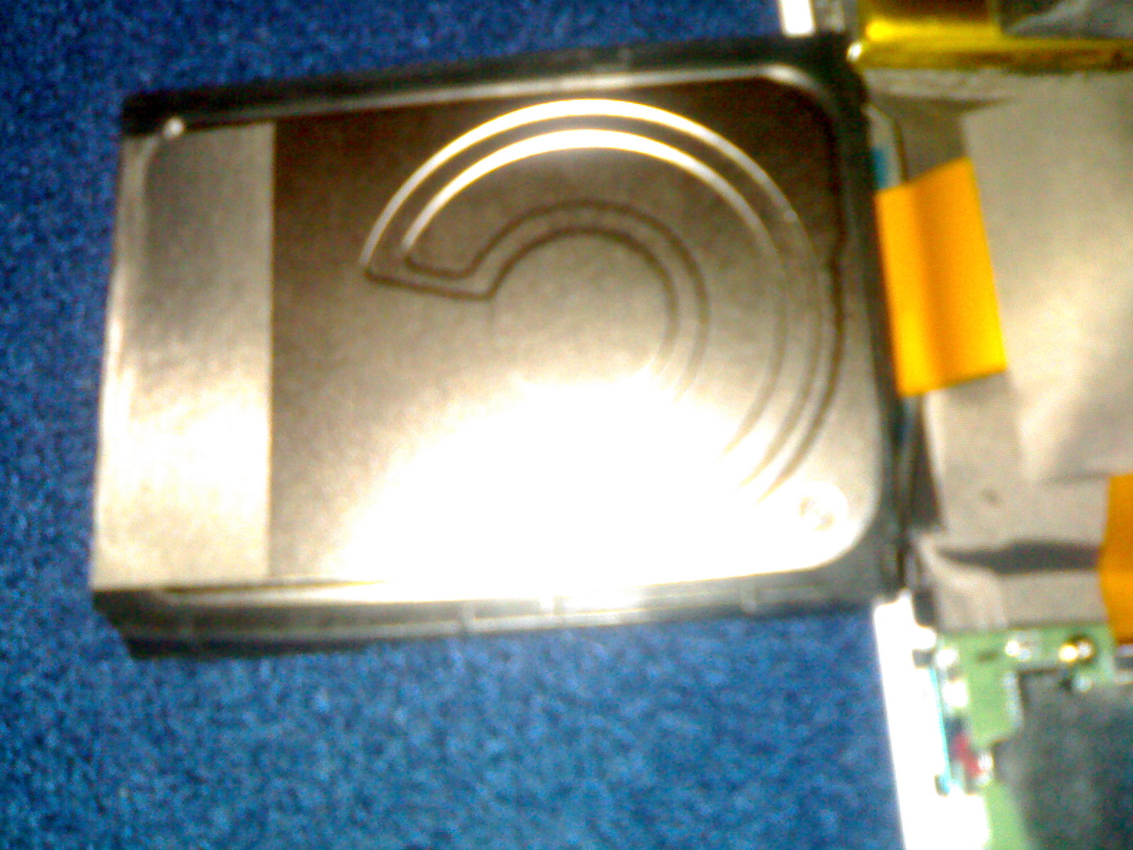

- HDD: Toshiba Mk1634GAL 160GB, 1,8" PATA.

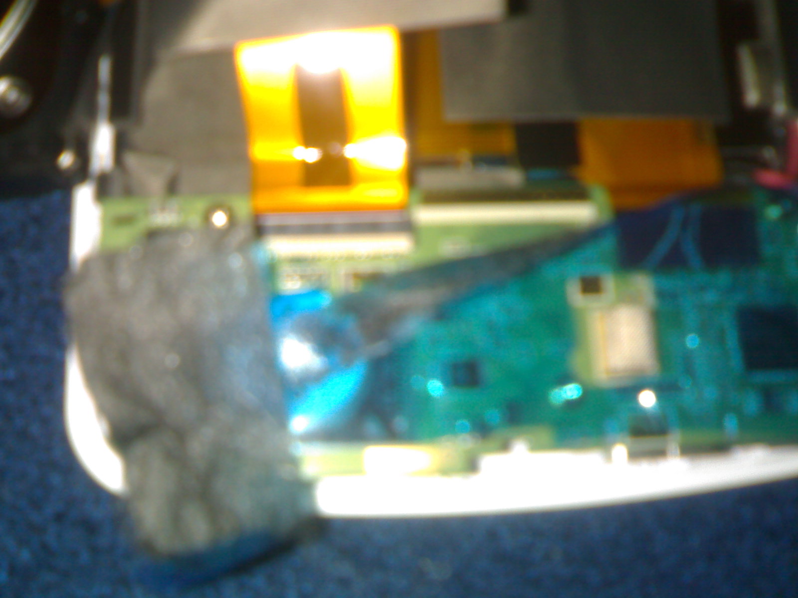

- Две многослойные платы: на нижней замечены разъемы DC, miniJack и кнопка reset; на верхней - хард, шлейф ( непонятно куда ведущий) и usb разъем.
Дальше залезть побоялся, т.к. велика вероятность его сломать.

Комментарий к файлу: Снята крышка
09012011009[1].jpg [ 347.55 Кб | Просмотров: 500 ]
Комментарий к файлу: Железо плеера
09012011008.jpg [ 335.35 Кб | Просмотров: 587 ]
Комментарий к файлу: HDD
09012011010.jpg [ 355.99 Кб | Просмотров: 511 ]
Комментарий к файлу: Крепление харда к плате. Ну и часть самой платы.
09012011011.jpg [ 209.53 Кб | Просмотров: 489 ]
