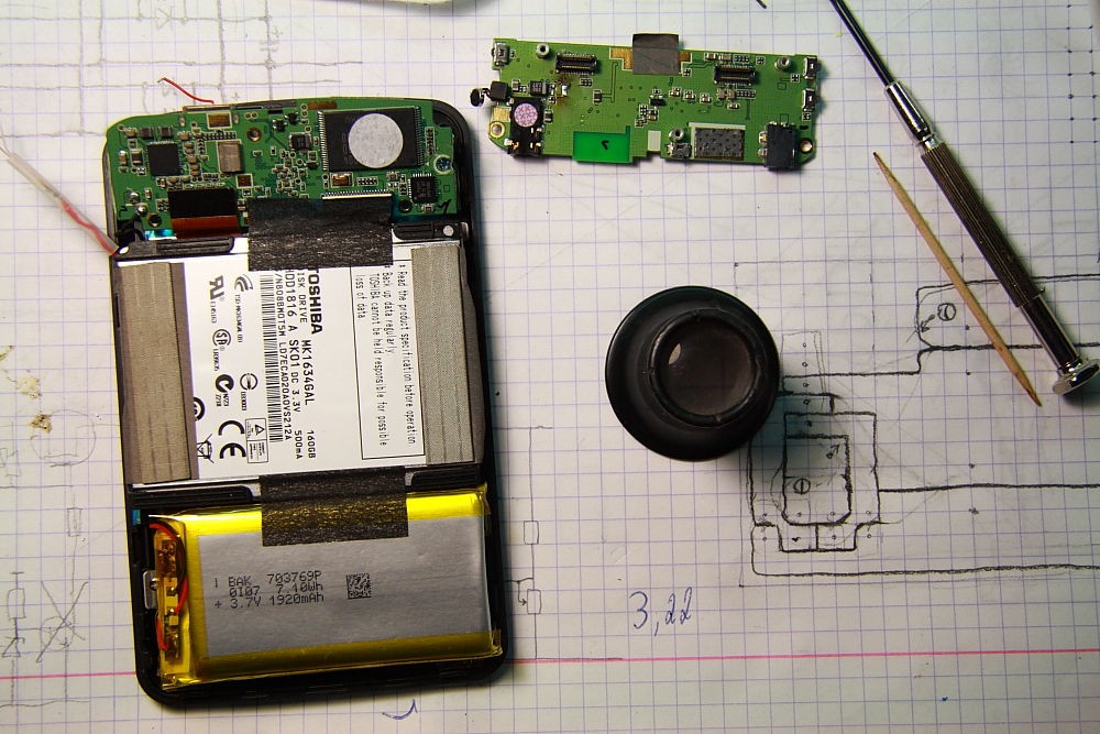

Произошёл данный казус во время использования данной чудо-машинки как источник сигнала для транзисторного каскада в схеме гибридного лампового-транзисторного усиливателя звука (с ещё не собранной ламповой пред усилительной частью). Вылетели 4 транзистора (1 канал, он один и испытывался) , наступило огорчение о данной потери (400р как не как) , Но следом последовало соображалово о том что на выход плеера прошло 60v+- вот тогда нахлынула волна огорчения на владельца X7 (МенЯ :shock: ) и не хилый потный конфуз на создателя владельца плеера и не только, моего Отца :sorry: :unknown: . Следом спешная разборка с анализом схемы и повреждений.

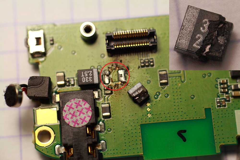

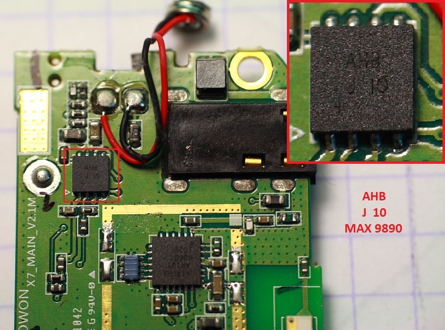

Результат: взорвавшийся конденсатор по данному каналу и сгоревший супрессор , модель которого ещё было нужно определить , так как точно маркировки на нём не было в виду его миниатюрности. Но благодаря Отцу было установлено происхождение данной микрахи. Ей оказался супрессор MAX9890 в корпусе AHB (он бывает в 4 разных)
Цена супрессора оказалась символической от 0.45$ до 1.5$ , но вот наличие в Москве похоже не имеется ( а доставка с буржуйландии выходит около 500р. ( Но всё же куда лутше чем новый плеер ) а в сервисе COWON нет такого,вот если бы кнопка или разъём под уши ) и разборок не каких ( а в САВА не дозвонился, выходной наверное. По мере прихода микрахи сообщу о результатах имплантирования её на место ) там встретятся свои трудности в виде земли на пузе микросхемы являющейся так же теплоотводом.

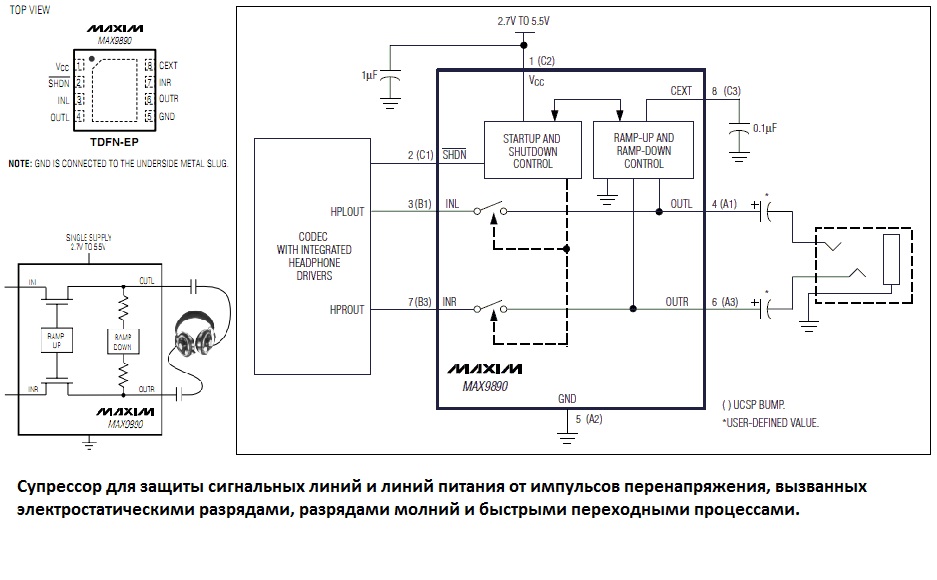

Надо радоваться что данный супрессор отработал на 100% и не пропустил мощу дальше к микросхеме усиливателя .

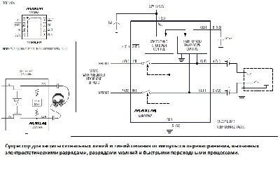

Супрессор служит для защиты сигнальных линий и линий питания от импульсов перенапряжения, вызванных электростатическими разрядами, разрядами молний и быстрыми переходными процессами.

Комментарий к файлу: Супрессор с до , с снятым слоем керамики (просто для наглядности размера кристала в и так микроскопичной микросхеме) , посадочное место с рядом лежащем бывшим постояльцем.
