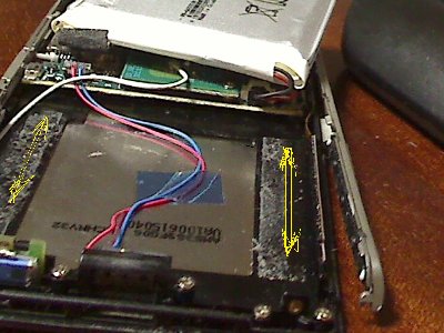

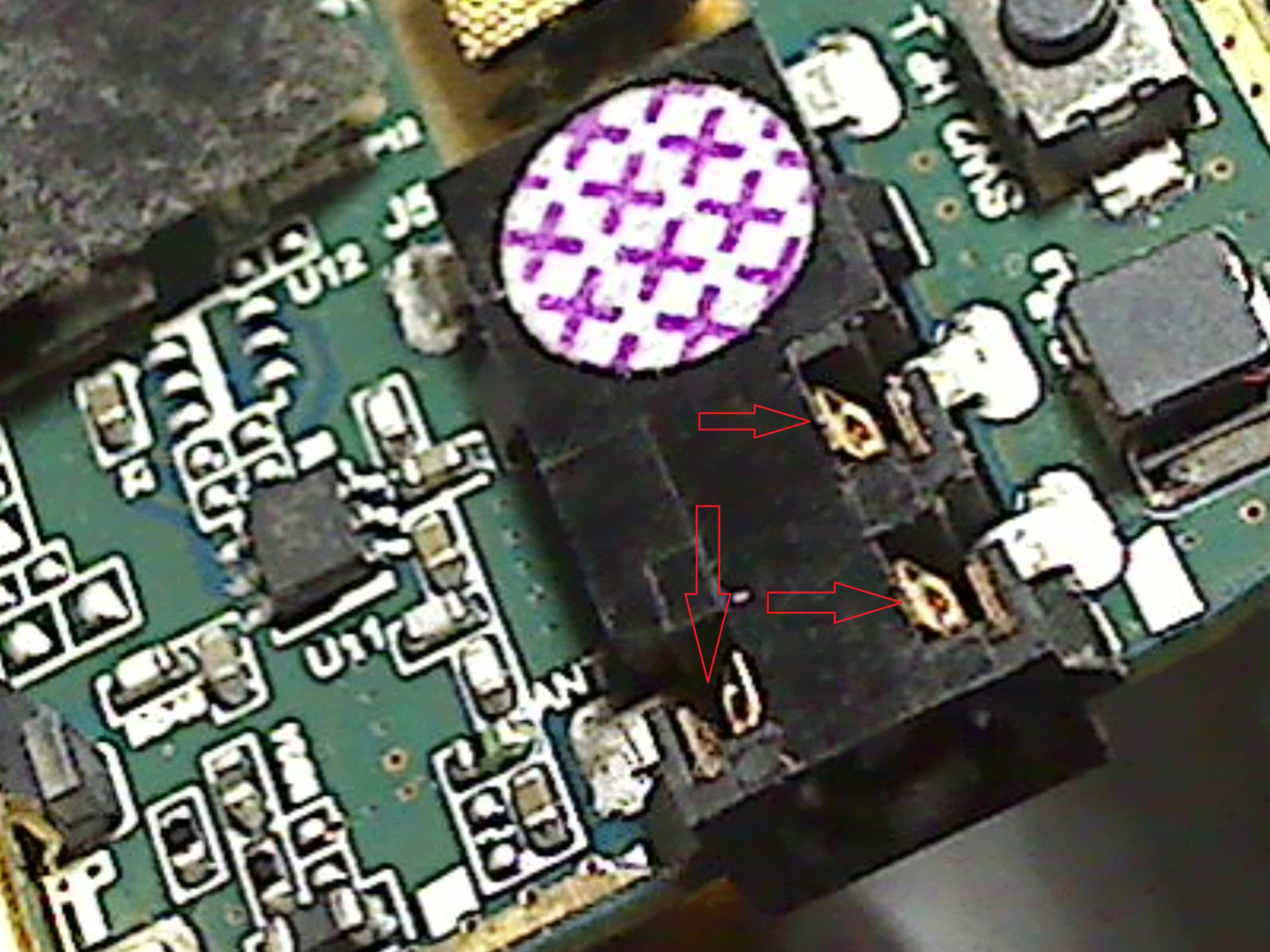

Счастливчик, у моего D3 стоит всего лишь на 1950 mAh. Уже год и четыре месяца отпахал, пока заряд держит, не жалуюсь. Кто будет искать аккумулятор, размеры такие:
высота 6,4 ширина 55 длина 53 (PR-645553N).
Посадочное место позволяет втиснуть на 2 мм шире и длиннее, тоесть 57 и 55. По высоте впритык, ну разве что можно накинуть 0,1 десятую (6,5).
Полностью дербанить не стал, так чуток. Хоть дело было вечером и делать было нечего.
Комментарий к файлу: Вот она родимая.

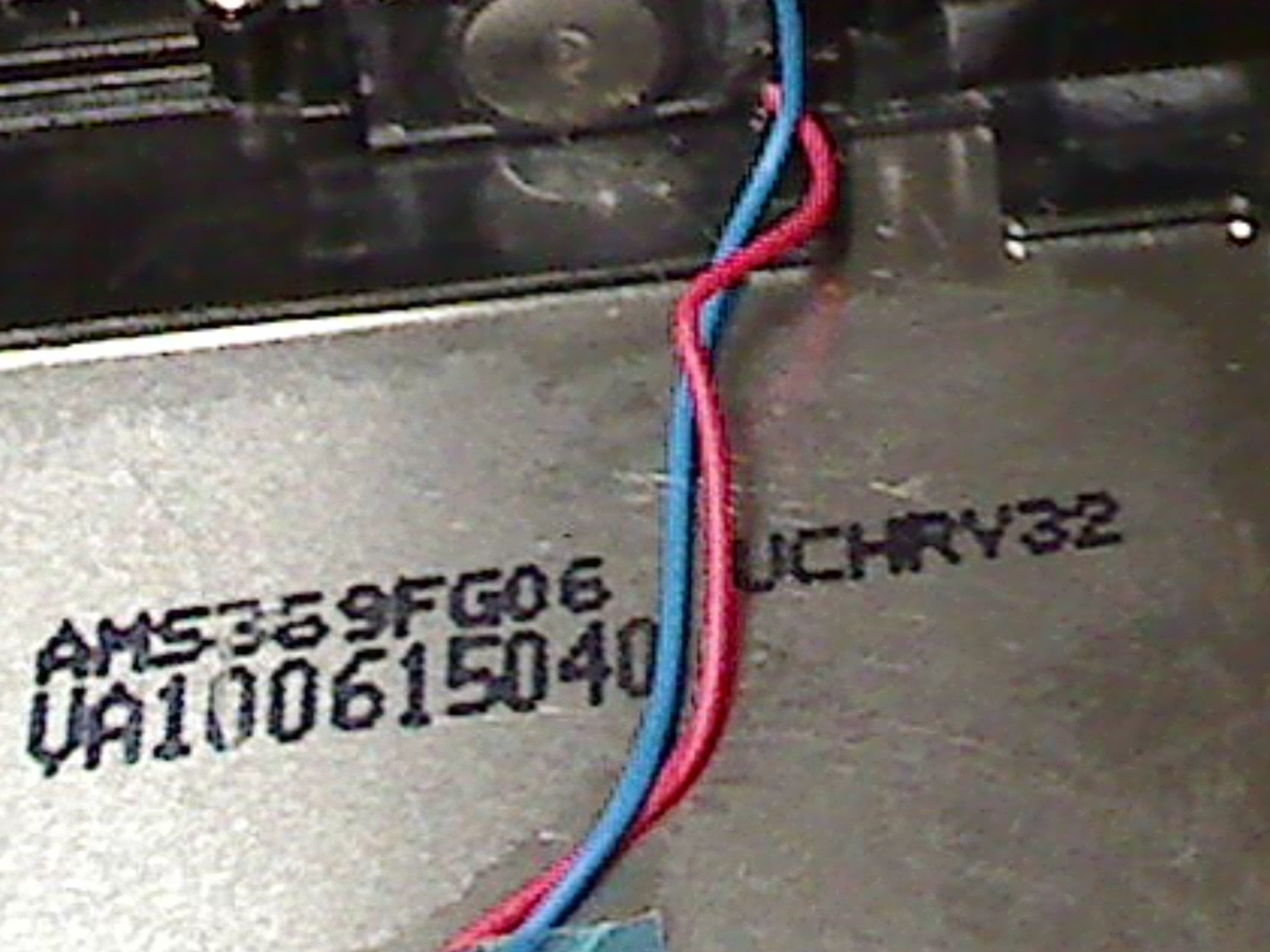

Комментарий к файлу: Просто приподнять батарею не получилось. Я использовал тонкую деревянную щепку. Чтоб не раздавить дисплей, в отмеченных местах аккуратно отрывать - подрезая скоч от батареи.
Picture 19.jpg [ 1.27 Мб | Просмотров: 612 ]

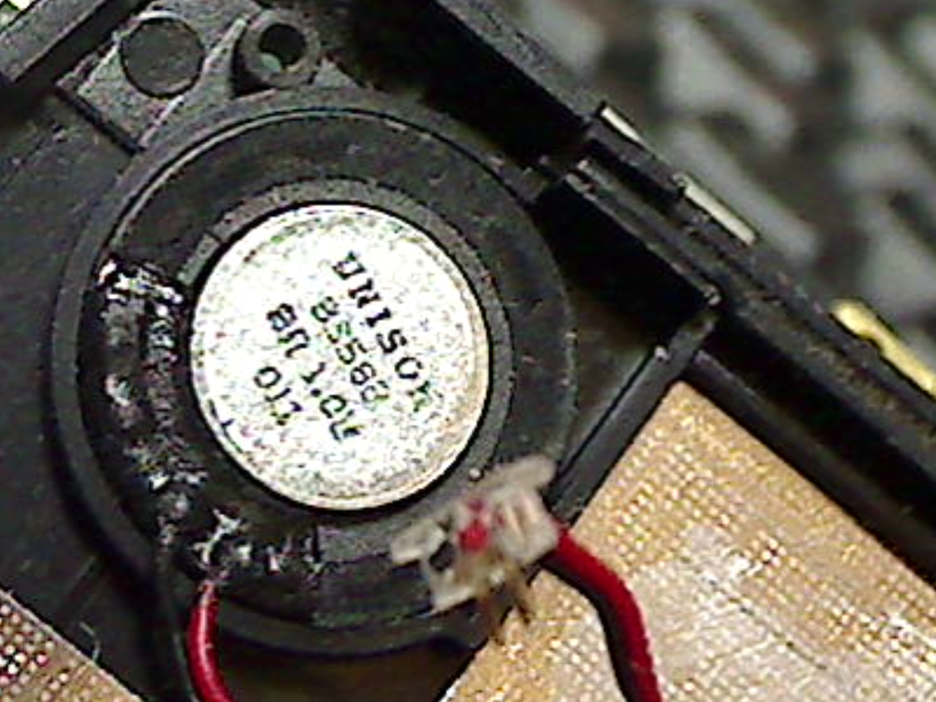

Комментарий к файлу: UNISON BS58B - встроенный 8-омный динамик. 15 мм в диаметре, 3 мм высоты и 1W мощности. Цеплял от телефона, звук такой же тихий.
Picture 11.jpg [ 1.05 Мб | Просмотров: 532 ]

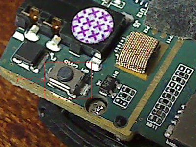

Комментарий к файлу: Сюда жмём когда делаем reset

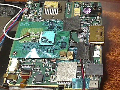

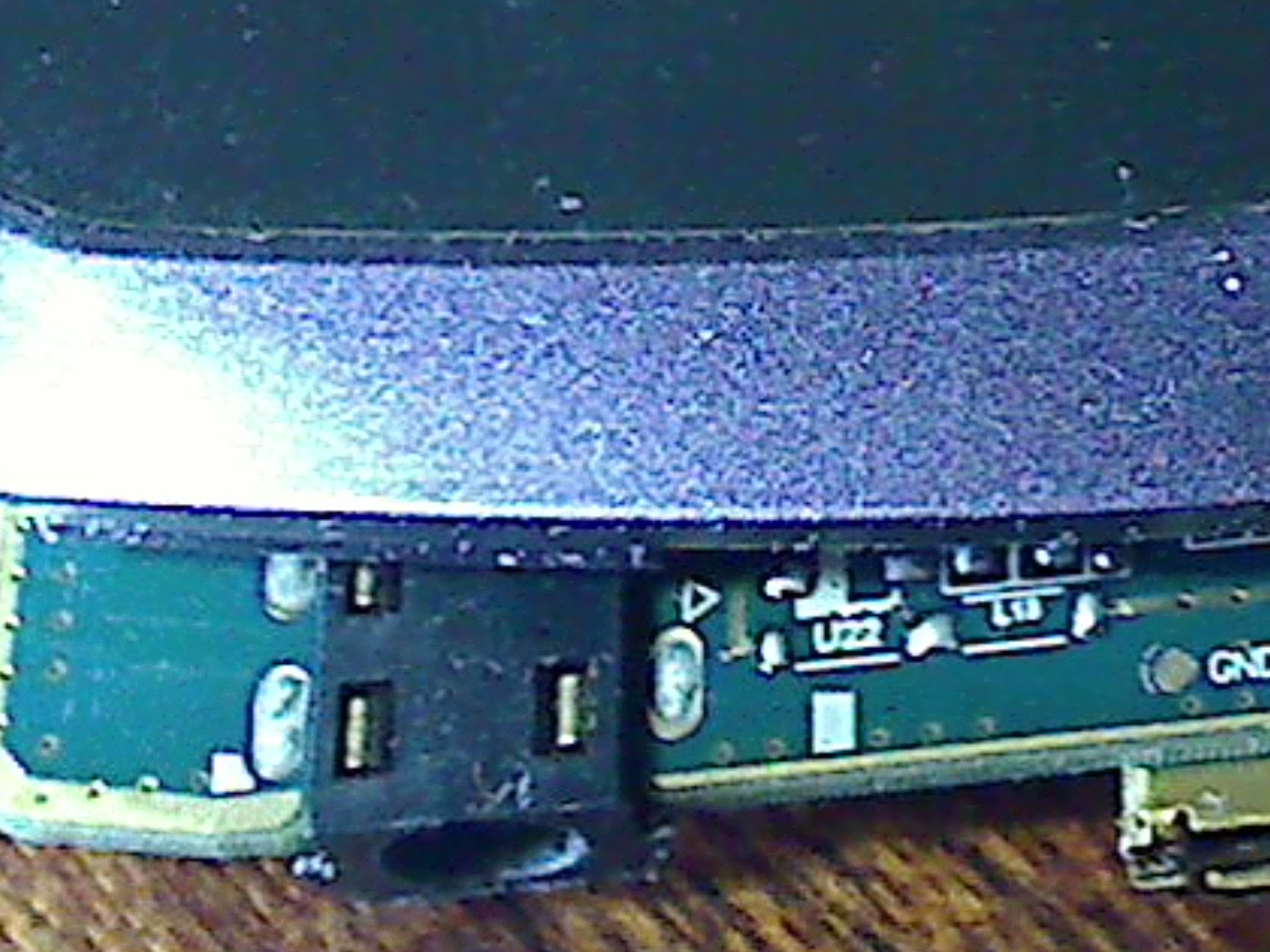

Комментарий к файлу: Разъёмы наушников, которые можно пытаться подогнуть иголкой, если неплотный контакт с Jack-ом наушников(прерывается звук в наушниках).
111.jpg [ 1.3 Мб | Просмотров: 534 ]
Комментарий к файлу: Если выпаивать гнездо наушника, то лучше греть паяльником с этой стороны, а с другой орудовать иголкой.

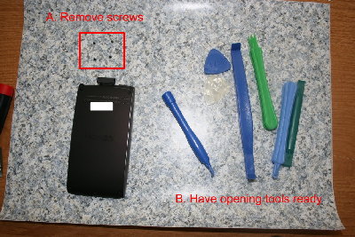

Без нужды советую не разбирать. Чтоб не отломить защёлки, всё таки нужна сноровка. Словами не объяснишь, лучше пересмотреть побольше видео роликов, как разбирать телефоны и плееры. Если они на защёлках, то разбираются приблизительно одинаково. А за неимением специального инструмента (смотри фото), тут уж кто чем пользуется. Я так и ногтями и негодной банковской карточкой орудовал.
одни из
IMG_2141b.jpg [ 215.66 Кб | Просмотров: 547 ]

Взял у знакомого пластиковые ковырялки как на последней картинке. Завтра на свежую голову буду ими пробовать

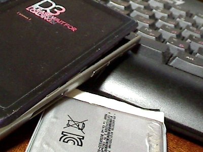

Замена батарейки Cowon D3
Ищем аккумулятор с такими размерами 6.5х54х52 мм(мерил штангенци́ркулем). И вот после долгих поисков нашел акб от хуавея HB5R1V. Заказал тут(10$) Емкость 2150 mAh. Оторвал наклейку и все черные пластмасски так что бы осталась одна плата. Пластмасски лучше пилить напильником или пилкой на где нибудь на улице(запах невыносимый!). Припаял старый провод не обрезая. Поместился идеально главное правильно проложить провода.
Зарядил напряжение на акб 4.166. Вероятно честных 2150 mAh не будет.
Замеры времени работы:
Память внутренняя
Наушники 60 Ом
Формат МР3
Приложения все отключены
Громкость 26
Время работы 16ч
