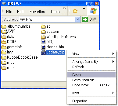

вот этот zip архив положи на рабочий стол, разархивируй получишь D3_Upgrade_Installer.exe. Запусти его. Всё делай строго по инструкции, и всё получится. Кнопки +/- , зажимать одновременно!!! Прошивка 4,55 устанавливается только после 4,53, вперёд не получится и нераспакованный zip архив 4,55, как раз помещается в корневой каталог диска плеера.
D3_root.png [ 9.89 Кб | Просмотров: 7018 ]

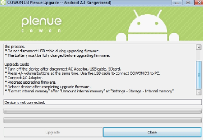

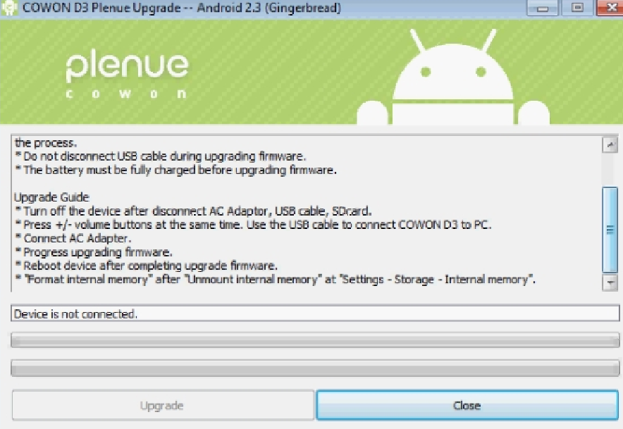

У меня его компутер не видит я делаю по инструкции а он запускает программу о новом оборудовании!!! и программа пишет device is not connected! Что за? Плеер при нажатых кнопках и подключенных кабелях не реагирует ни на что!

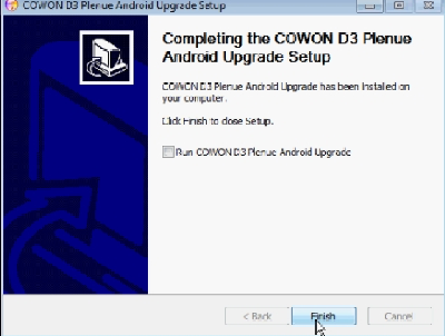

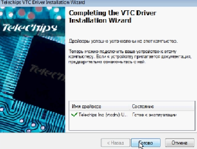

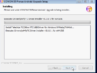

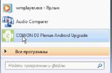

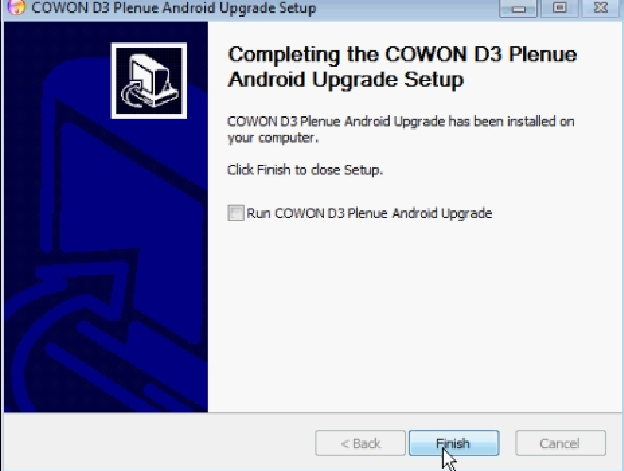

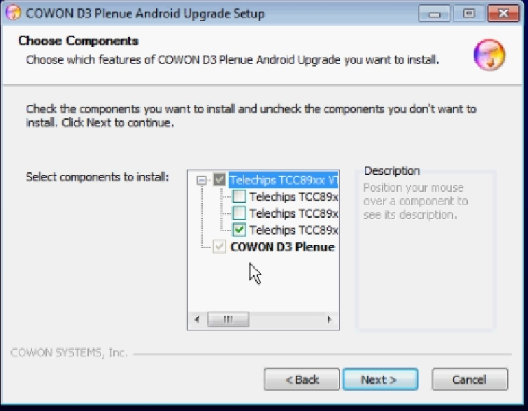

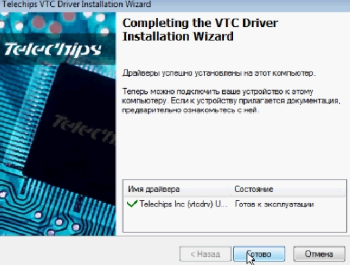

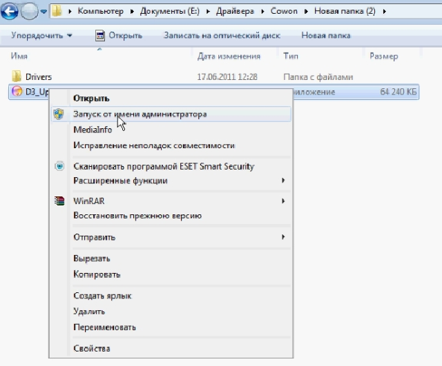

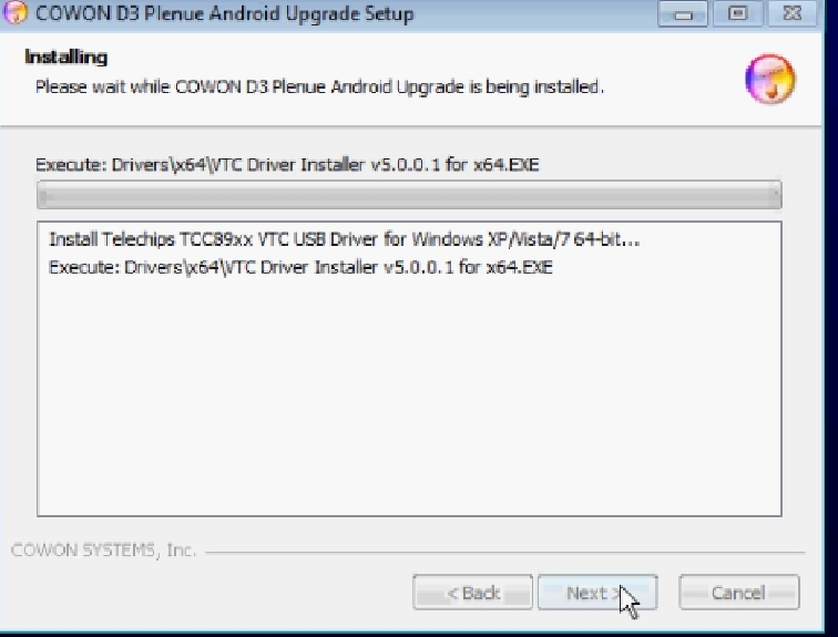

Если на старой прошивке компьютер диск плеера видит, значит и прошиться на новую без проблем должен. Если конечно делать всё по инструкции. Пытайся повторять всё снова и снова, может ты где то был не внимателен. Я вот модем на днях прошил, лишь с десятой попытки, стояла прошивка от дом ру, и нужно было успеть произвести манипуляции, чтоб загрузчик первой подцепил официальную прошивку, а не от дом ру.
во время установки покажется окно, где автоматически будет выбран (отмечен галочкой) драйвер, согласно операционной системе. В моём случае нижний, это виндовс 7 х64 битный VTC Driver Installer v5.0.0.1 for x64.EXE. Выключить питание плеера. В меню програм находишь COWON D3 Plenue Android Upgrade, и запускаешь. Подключить USB-шнур. Сетевой адаптер. Удерживая одновременно (!) нажатыми кнопки +/-, кликнуть кнопку Upgrade в диалоговом окне запущенной программы. Всё должно получиться.

Upgrade Не появляется! Я выключил плеер зажал кнопки и usb вставил и зарядник а он ноль эмоций! Он не реагирует вообще,без зажатых кнопках он при usb или заряднике включался а если так и кнопки отпустить то он тоже ничего не делает!
