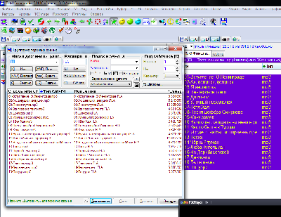

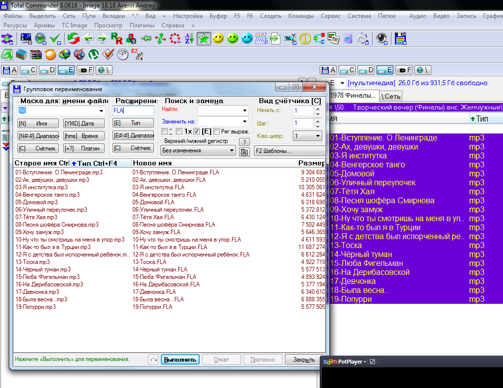

21 янв 2013, 17:30
Сообщения: 648
Плеер: 32+64 D3 v55
Сообщение Re: Cowon C2 не видит FLAC!
Lanfa писал(а):
в Тотал Коммандре Какие настройки там делать?
.PNG
.PNG [ 217.35 Кб | Просмотров: 410 ]
