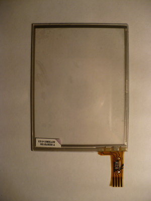

Не знаю там фото нет и ещё он с передней панелью телефона скорей всего идет) кароче я его не заказал, вот такой заказал: http://www.sotmarket.ru/product/touchsc ... _p527.html шлейф там же расположен но он(шлейф) немного крупнее, надо будет припаивать

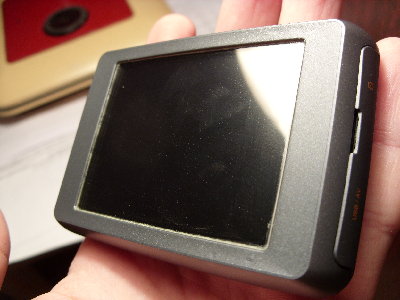

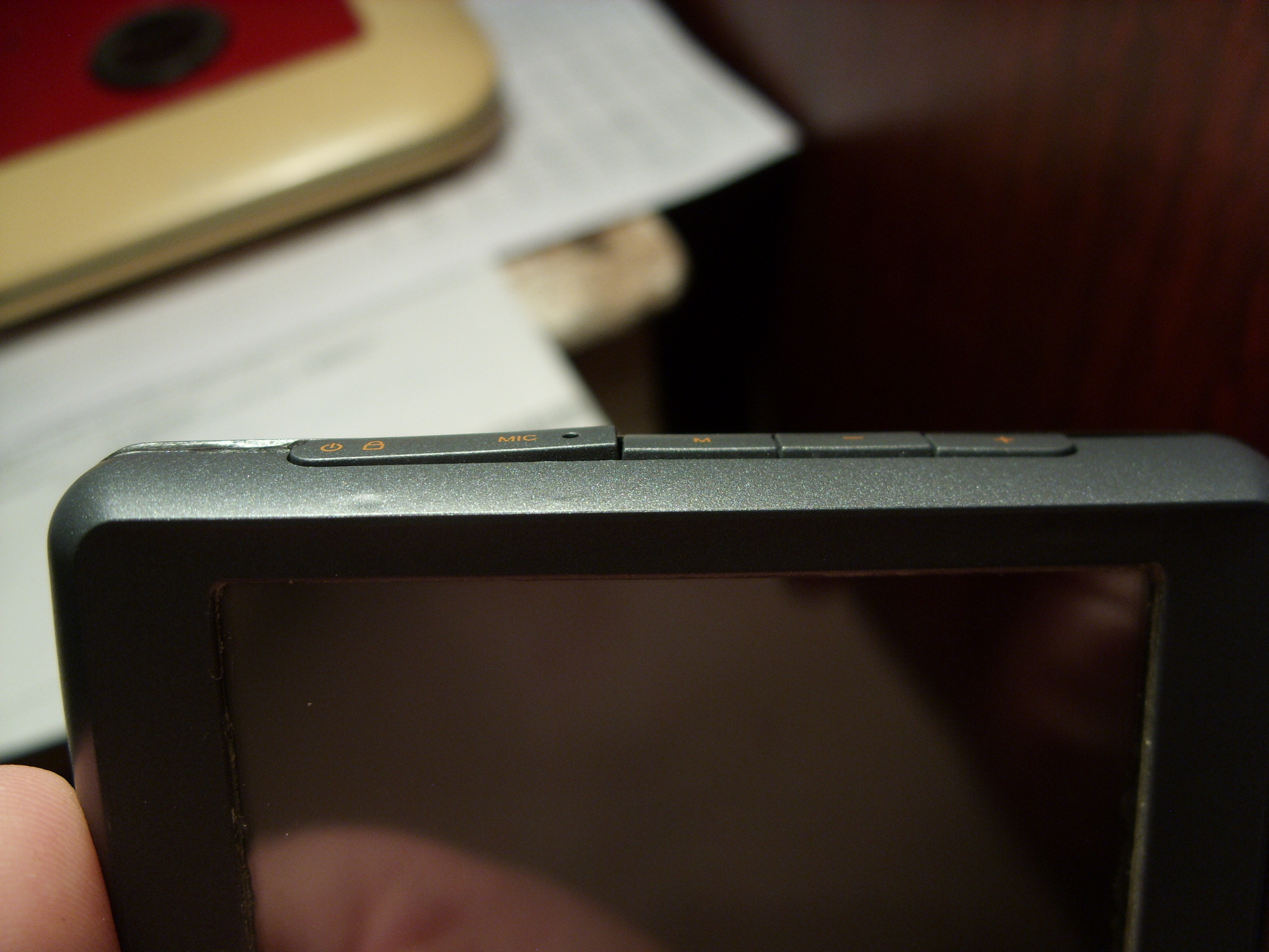

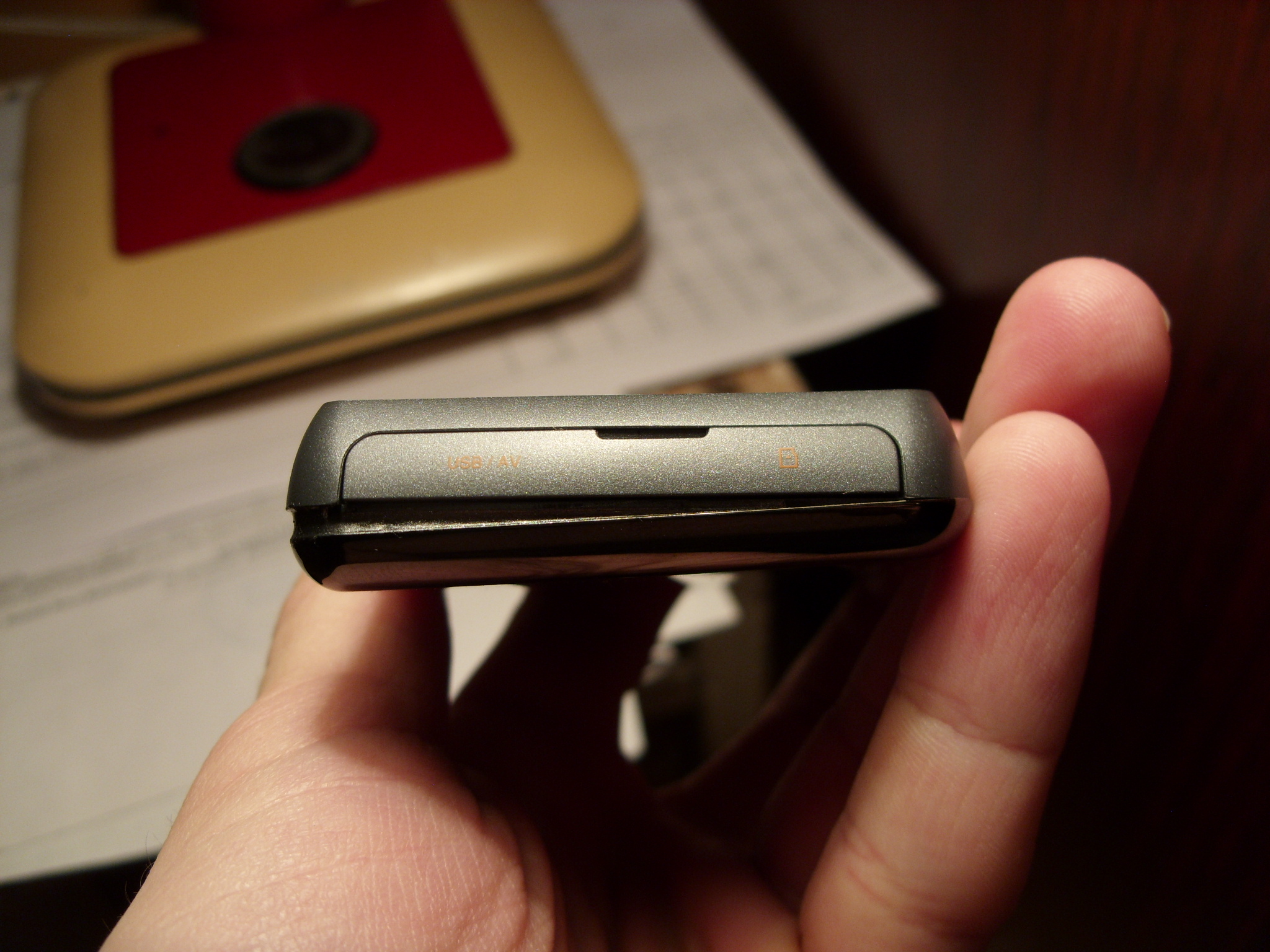

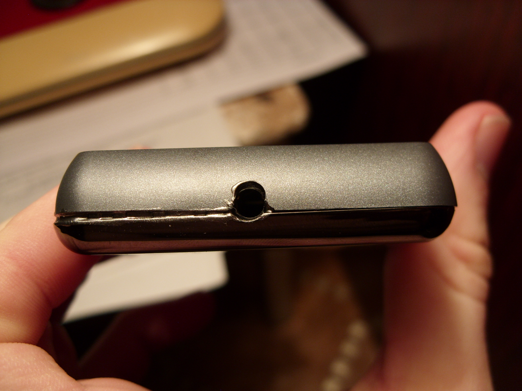

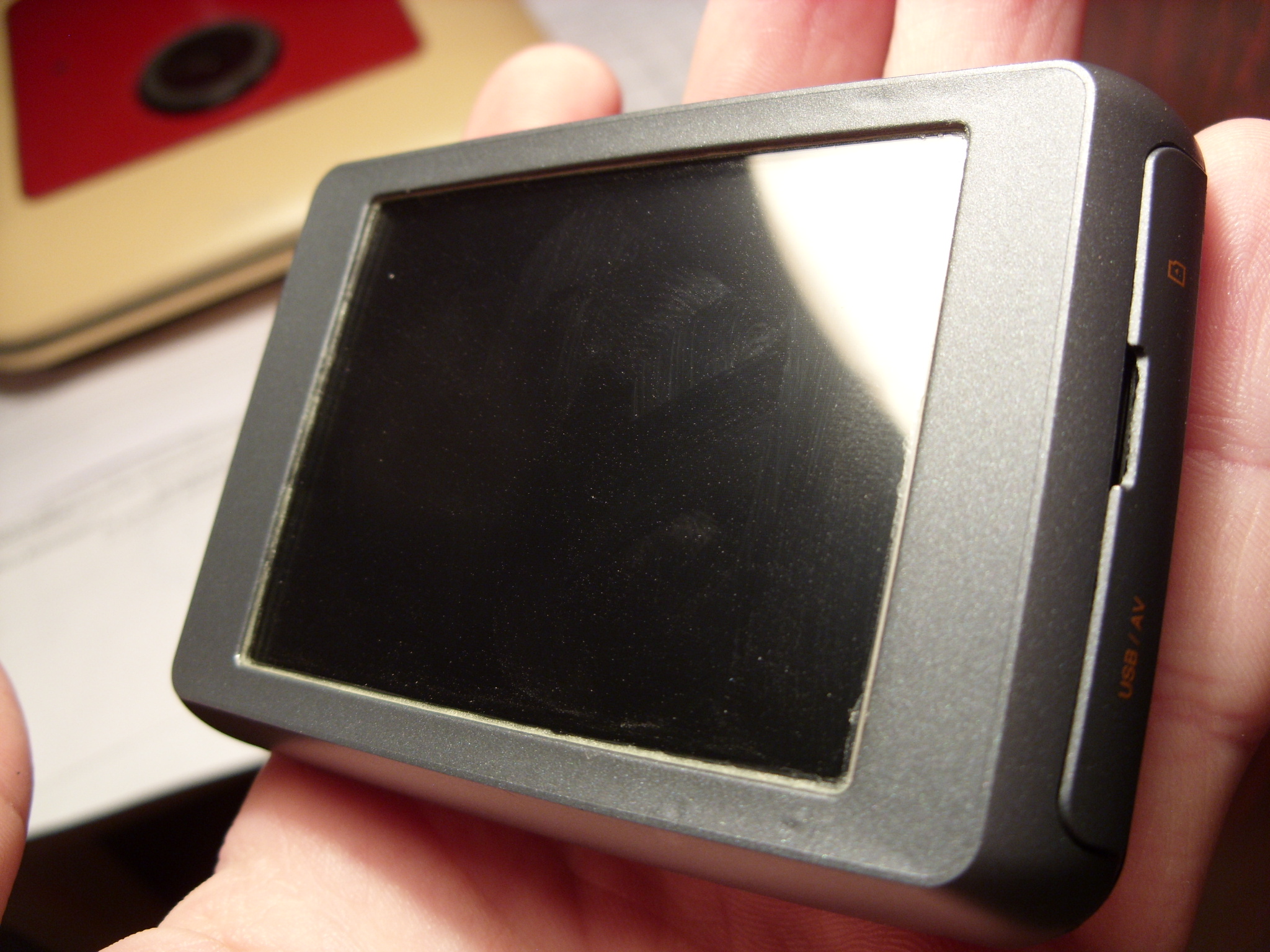

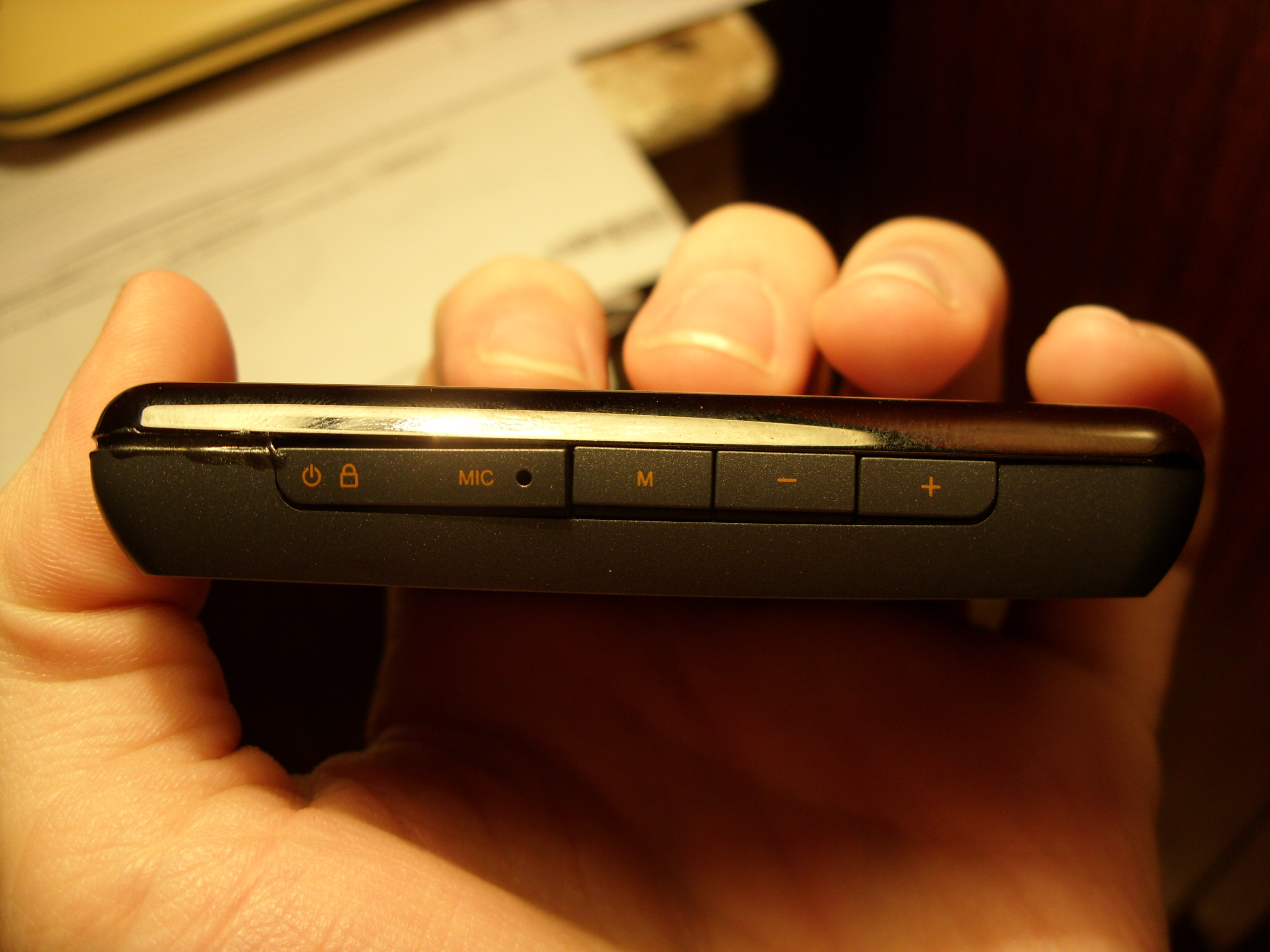

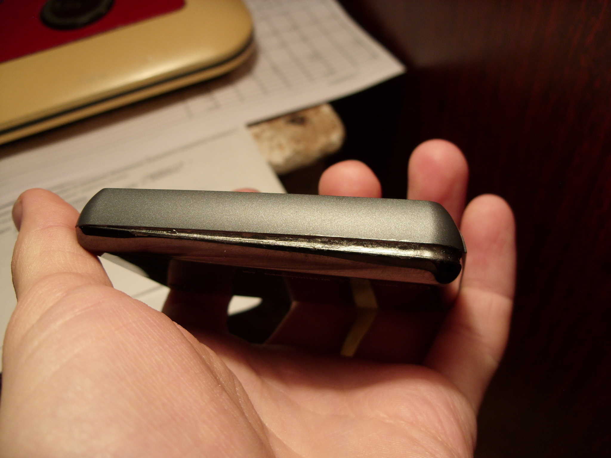

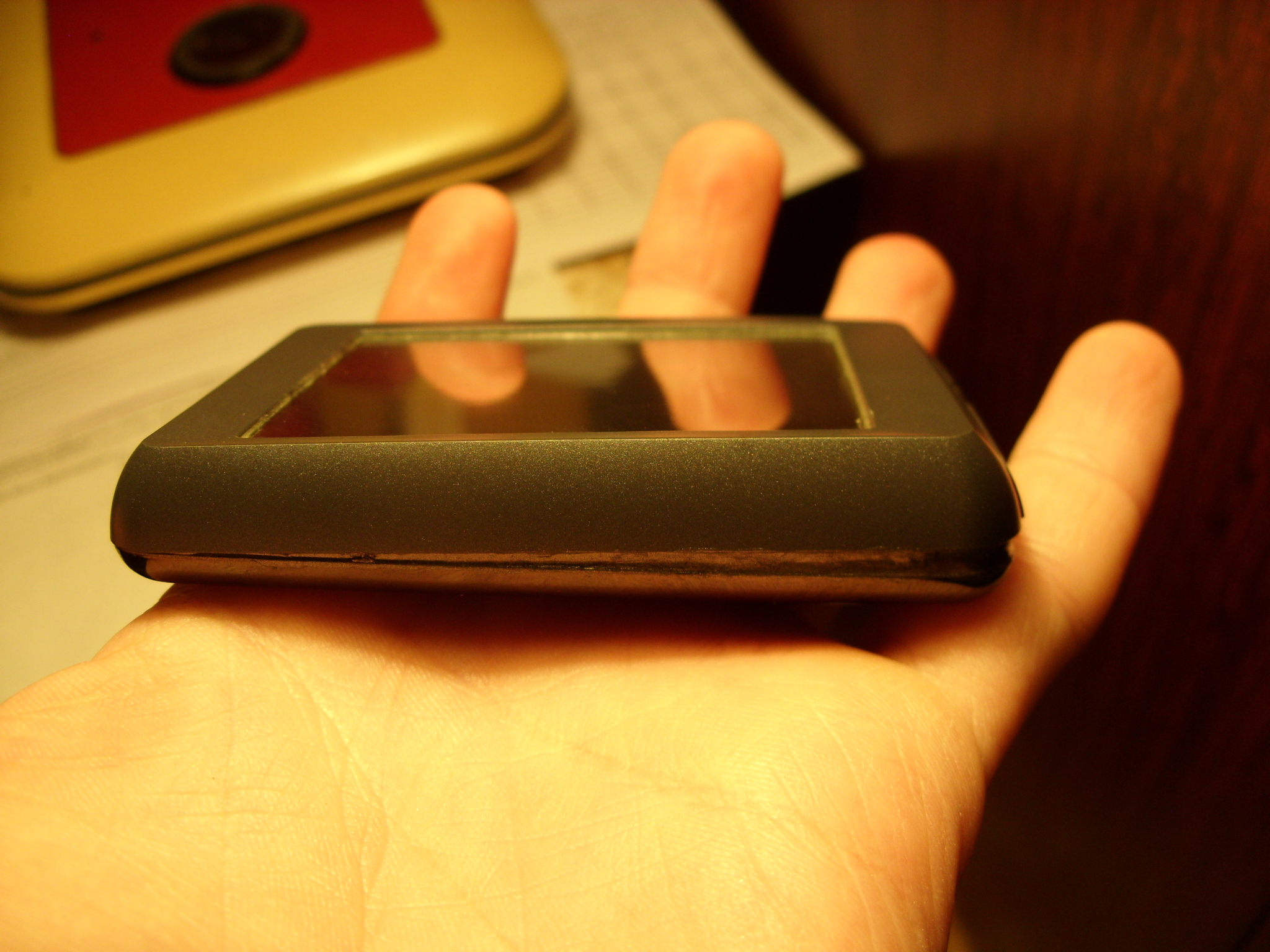

АП, из офф. сервиса ответили что меняют тачскрин только вместе с дисплеем. ____________________________________________________________________________ _________________________________________________________________________________________________________ АП, вчера забрал тачскрин от асус p527 и весь вечер возился устанавливая, в итоге удалось его подружить с cowon c2! основная сложность оказалась в том что распиновка у них не совпадает и пришлось подбирать методом тыка, припаивая проводки в разных комбинациях! основную часть времени с этим провозился) еще тачскин оказался примерно на 1мм шире родного поэтому корпус пришлось внутри увеличивать: срезал канц. ножом торчащие пластмаски, родное стекло тачскрина оставил на месте, новый тач поставил сверху родного стекла, но корпус не получилось плотно закрыть т.к прибавилась толщина дисплея+ провода соединяющие тачскрин со старым шлейфом. процесс не фотал т.к цифровик был в другом месте.

Фото:
SDC17384.JPG [ 965.38 Кб | Просмотров: 551 ]
SDC17383.JPG [ 950.31 Кб | Просмотров: 586 ]
SDC17382.JPG [ 981.99 Кб | Просмотров: 554 ]
SDC17381.JPG [ 978.46 Кб | Просмотров: 559 ]
SDC17380.JPG [ 989 Кб | Просмотров: 541 ]
SDC17379.JPG [ 966.01 Кб | Просмотров: 591 ]
SDC17378.JPG [ 983.45 Кб | Просмотров: 527 ]

Не знаю там фото нет и ещё он с передней панелью телефона скорей всего идет) кароче я его не заказал, вот такой заказал: http://www.sotmarket.ru/product/touchscreen_asus_p527.html шлейф там же расположен но он(шлейф) немного крупнее, надо будет припаивать :crazy:
