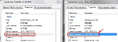

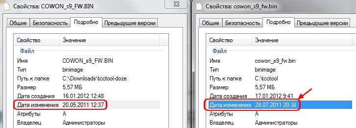

mishuk: твой архив с tcctool мне помог. Но пукт 3 пришлось проделать дважды. После первого раза плеер попросил калибровку и после калибровки написал ошибку и так и не определялся, после второго раза калибровку не попросил и определился. Я скинул прошивку 1.10 в корень (была 1.11) но после отключения плеера от компа он так и не включался. Я в очередной раз подключился к компу и, я так и не понял после нажатия на какую кнопку на плеере, плеер начал что то обновлять. Получилось. Вчера весь день делал все тоже самое но с каким то другим, видимо, tcctool. Все заканчивалось, как и у кого то на форуме ошибкой открытия файла прошивки:
[INFO] Using device "Cowon S9"
[ERR] Could not open cowon_s9_fw.bin
Стоит добавить что драйвера tcctool не устанавливались на моей системе из-за непрохождения проверки цифровой подписи. Система Windows 7 x64. Обойти это удалось нажатием F8 и выбора пункта с отменой этой проверки. Отмена групповыми политиками при этом не помогала.
Спасибо.
Добавлено спустя 21 минуту 3 секунды:
Забыл упомянуть плееру было 2 недели. Прошивка слетела на ровном месте. Он в очередной раз просто не включился и перестал определяться. Прошивка 1.11. В любом случае восстановил для морального удовлетворения. Уже купил новый iAudio10. В С2 дико неудобное управление и всего 4 строчки умещающиеся на экране. После X5, X5L, iAudio7, D2, S9, J3 мне это показалось издевательством. Хотел купить D3, но про него никто еще доброго слова не написал. Остаётся ждать новинок.
Добавлено спустя 41 минуту 49 секунд:
И все же похоже дело было не в tcctool, а в файле cowon_s9_fw.bin, тот которым пытался прошивать вчера отличается от того который выложил mishuk. Свой я скачивал с офсайта.
Комментарий к файлу: Слева скачанный с оффсайта, справа выложенный mishuk
