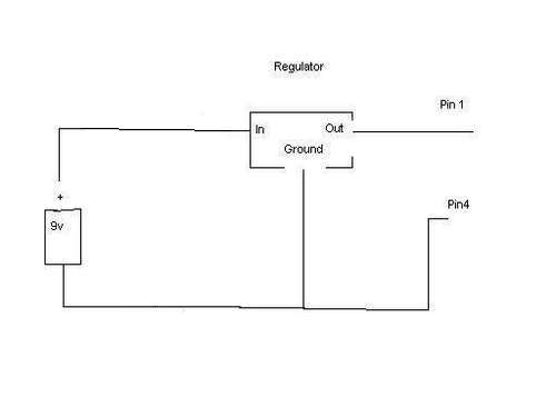

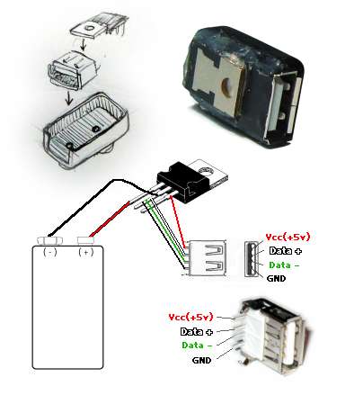

Хм. а вполне возможно состряпать такую зарядку самостоятельно. Необходима USB мама, крона, и какое нибудь сопротивление на 4 вольта кажется (если крона 9 вольт) и какая нибудь приблуда что бы срезать силу тока до 1 ампера. Крона конечно продаётся немного реже чем обычные АА батарейки, зато будет служить дольше. Прикручиваем всё это к USB маме и втыкаем в неё комплектный кабель, зарядка готова :Yahoo!:
[color=green][size=80]Добавлено спустя 4 минуты 32 секунды:[/size][/color]
Чуть не забыл. Ещё нужна кроновская мама. Её можно добыть разобрав крону и припаять провода к контактам которые раньше давали нам ток:)
[color=green][size=80]Добавлено спустя 48 секунд:[/size][/color]
Надо бы в серьёз заняться этим.

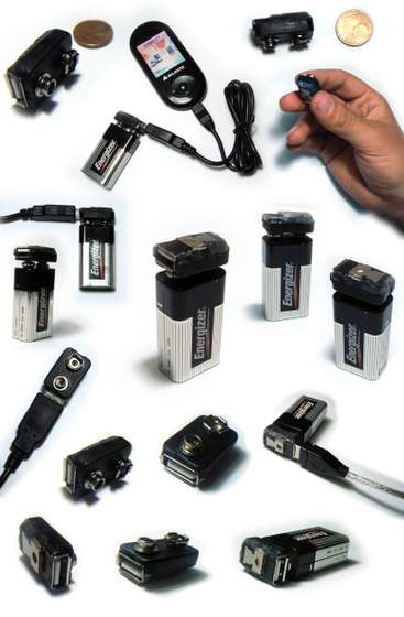

[img]http://upload.wikimedia.org/wikipedia/commons/thumb/9/9e/%D0%9A%D1%80%D0%BE%D0%BD%D0%B01_copy.jpg/220px-%D0%9A%D1%80%D0%BE%D0%BD%D0%B01_copy.jpg[/img]
Примерно так http://www.youtube.com/watch?v=eqQzh8oJbso

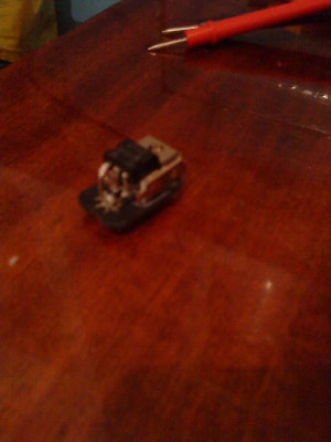

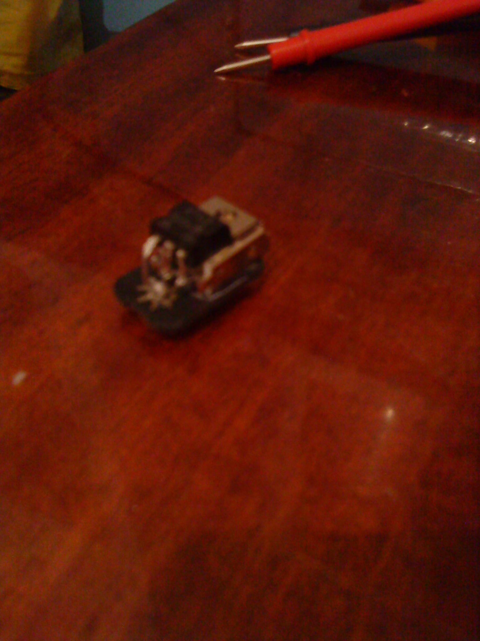

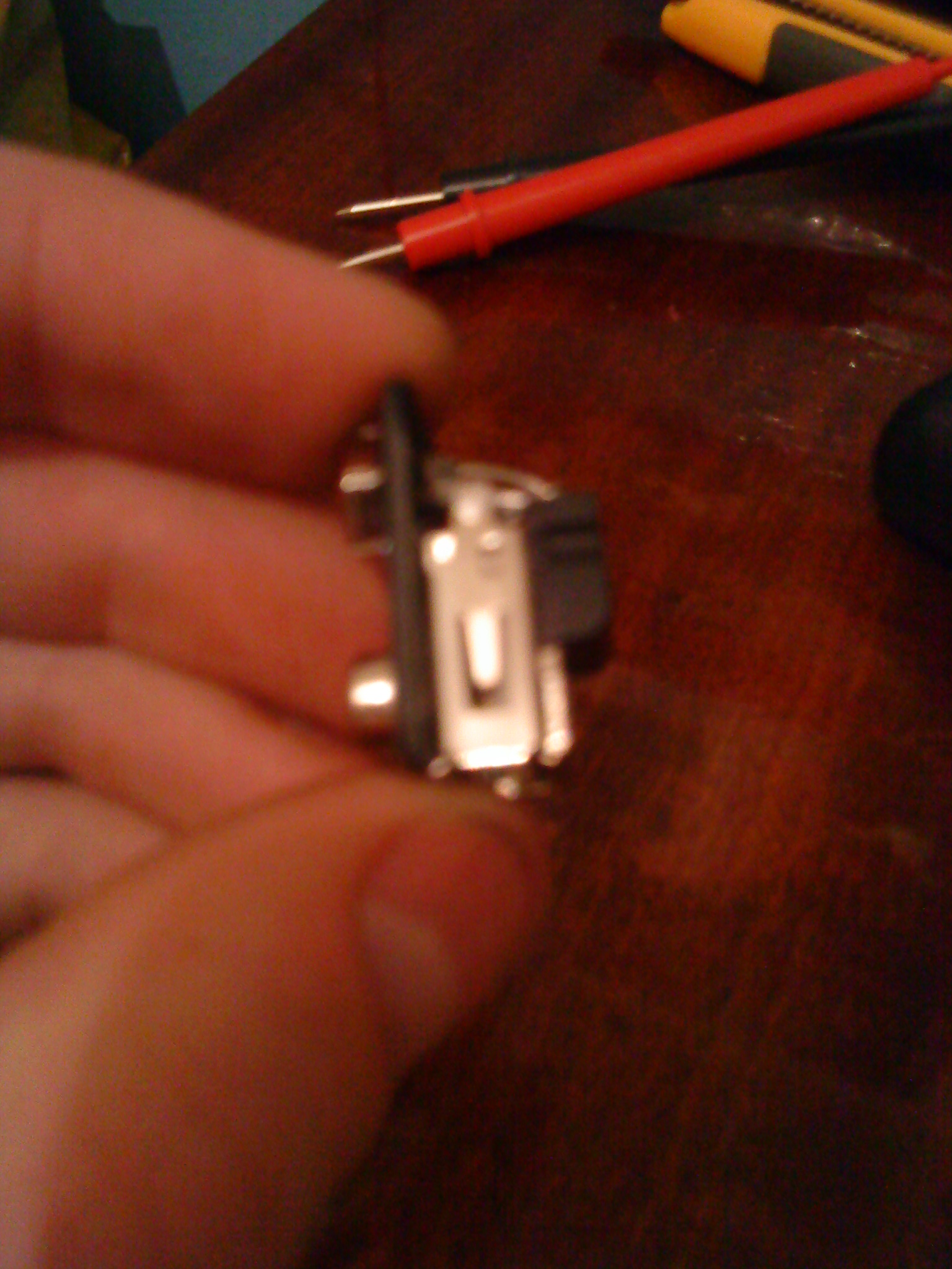

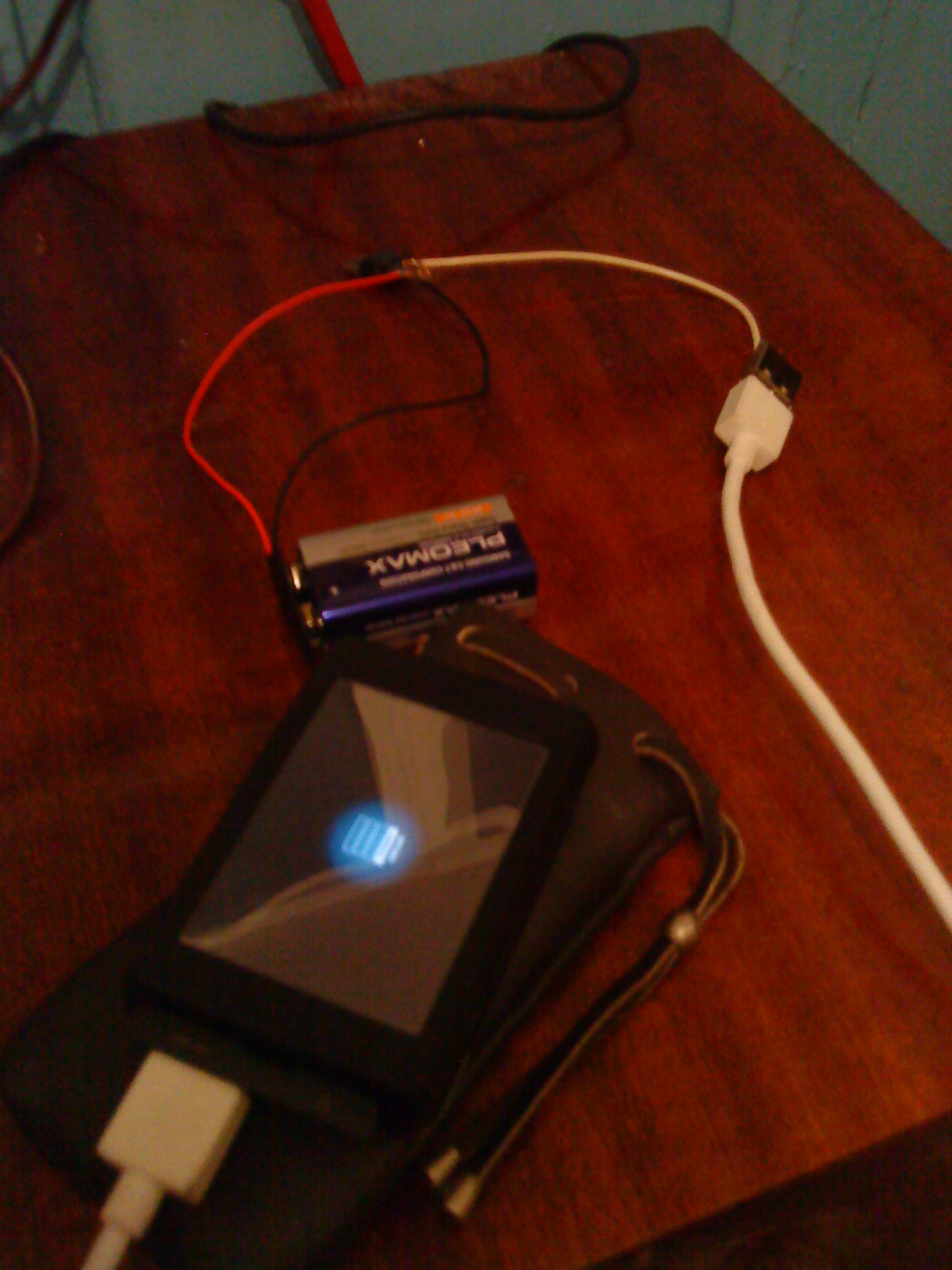

37912
 Re: Время работы с Flac
Работает.
Работает.
DSC01017.JPG [ 597.36 Кб | Просмотров: 260 ]
26 ноя 2011, 18:06 |
kotbasilio
Ай, Молодца! Этому всему еще бы аккуратный корпус! Ты, кстати, из Мск? А то у меня есть видеокабель от фотика Самсунг, с подходящим к Ковону разъемом (при этом разъем легкоразборный), но явно с другой распайкой контактов, т.к. плеер с ним не хочет работать. Могу передать в твои "очумелые ручки" совершенно безвозмездно (т.е. даром)  .
[quote="37912"]Работает.[/quote] Ай, Молодца! Этому всему еще бы аккуратный корпус! Ты, кстати, из Мск? А то у меня есть видеокабель от фотика Самсунг, с подходящим к Ковону разъемом (при этом разъем легкоразборный), но явно с другой распайкой контактов, т.к. плеер с ним не хочет работать. Могу передать в твои "очумелые ручки" совершенно безвозмездно (т.е. даром) :).

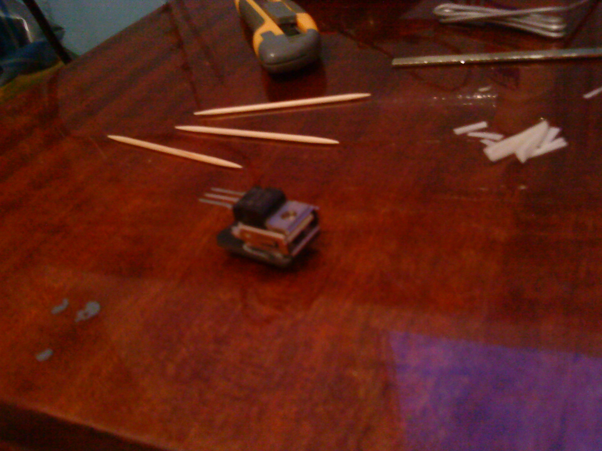

[color=green][size=80]Добавлено спустя 4 часа 45 минут 12 секунд:[/size][/color]
Begin:
[color=green][size=80]Добавлено спустя 2 часа 4 минуты 4 секунды:[/size][/color]

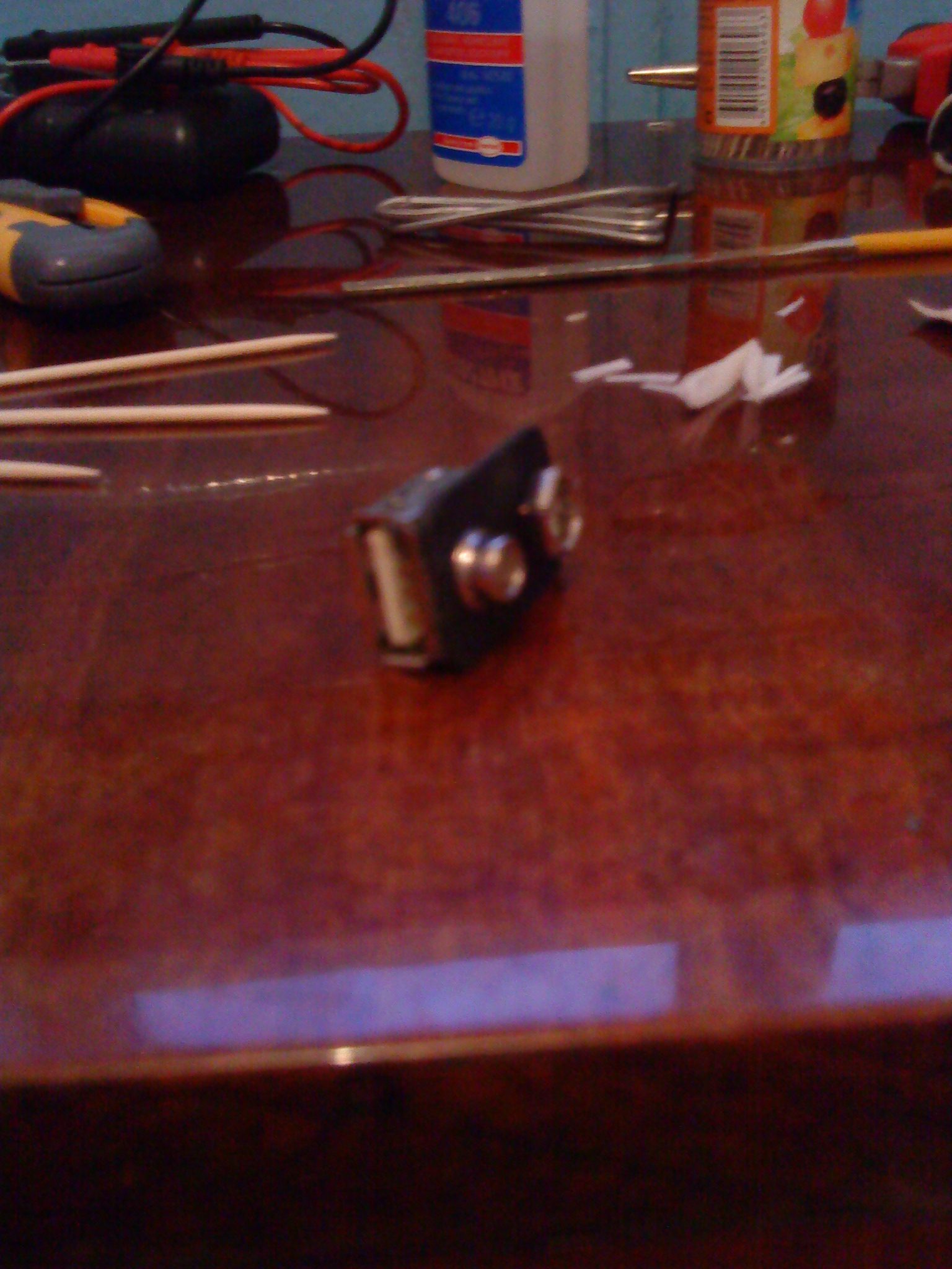

37912
Добавлено спустя 3 минуты 37 секунд:overton писал(а): Читая название темы, понимаешь, насколько этот форум либерален..  По большому счёту, тема себя уже исчерпала. Время озвучено
[color=green][size=80]Добавлено спустя 3 минуты 37 секунд:[/size][/color]
[quote="overton"]Читая название темы, понимаешь, насколько этот форум либерален.. ;)[/quote] По большому счёту, тема себя уже исчерпала. Время озвучено :)
