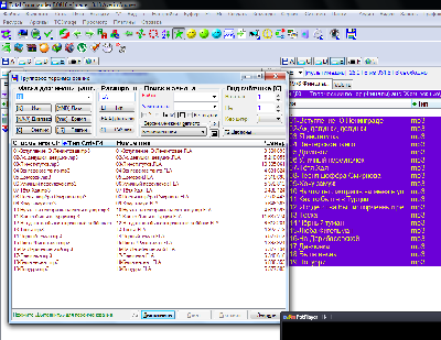

Сообщение Re: Cowon C2 не видит FLAC!
Lanfa писал(а):
в Тотал Коммандре Какие настройки там делать?
.PNG
.PNG [ 217.35 Кб | Просмотров: 408 ]

makariev Спасибо большое! Буду пробовать! :Yahoo!:
