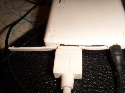

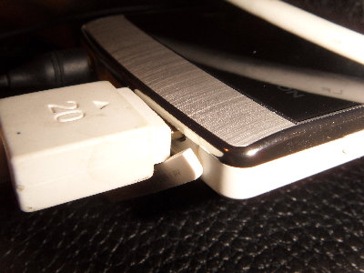

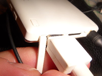

100% не до конца и щелчка не будет. Попробуйте чуть сильнее нажать. "Возьмите" взаймы мужские руки наконец! :)
К сожалению фоты с правильно вставленным кабелем в С2 уже "умерли", поэтому попытаюсь показать как он вставляется на моем J3. Штекер вставляется до самой темной пластиковой вставки на нем.
SDC10186.JPG [ 2.05 Мб | Просмотров: 314 ]
SDC10184.JPG [ 2.21 Мб | Просмотров: 318 ]
SDC10183.JPG [ 2.21 Мб | Просмотров: 316 ]

Вы были невероятно правы! Сегодня вставляла кабель - аж хрустнуло, но он неожиданно вставился до щелчка. Но на это ушла вся сила, которая у меня была. Теперь буду бояться его разломать.
Ну и ну, однако.
