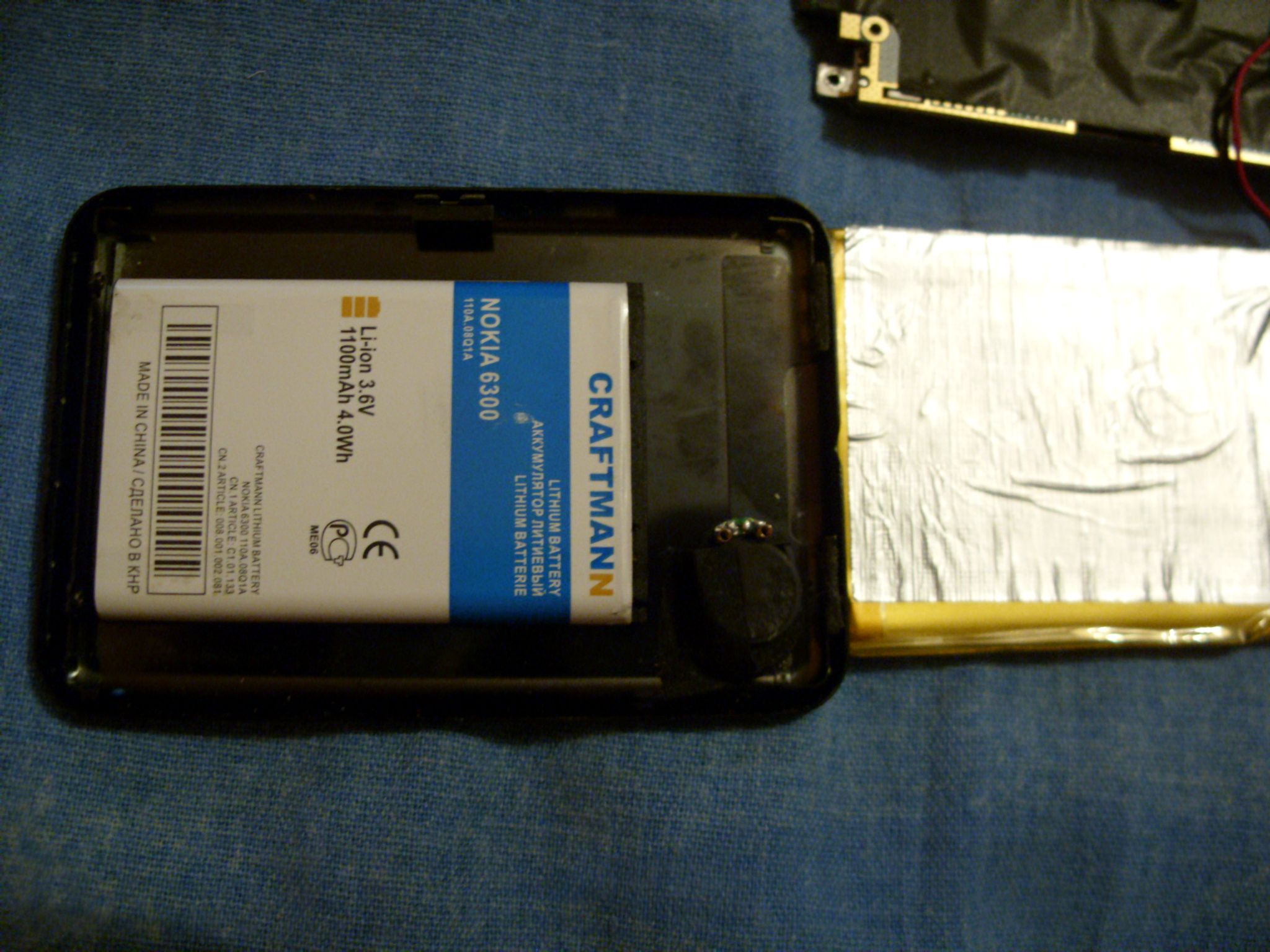

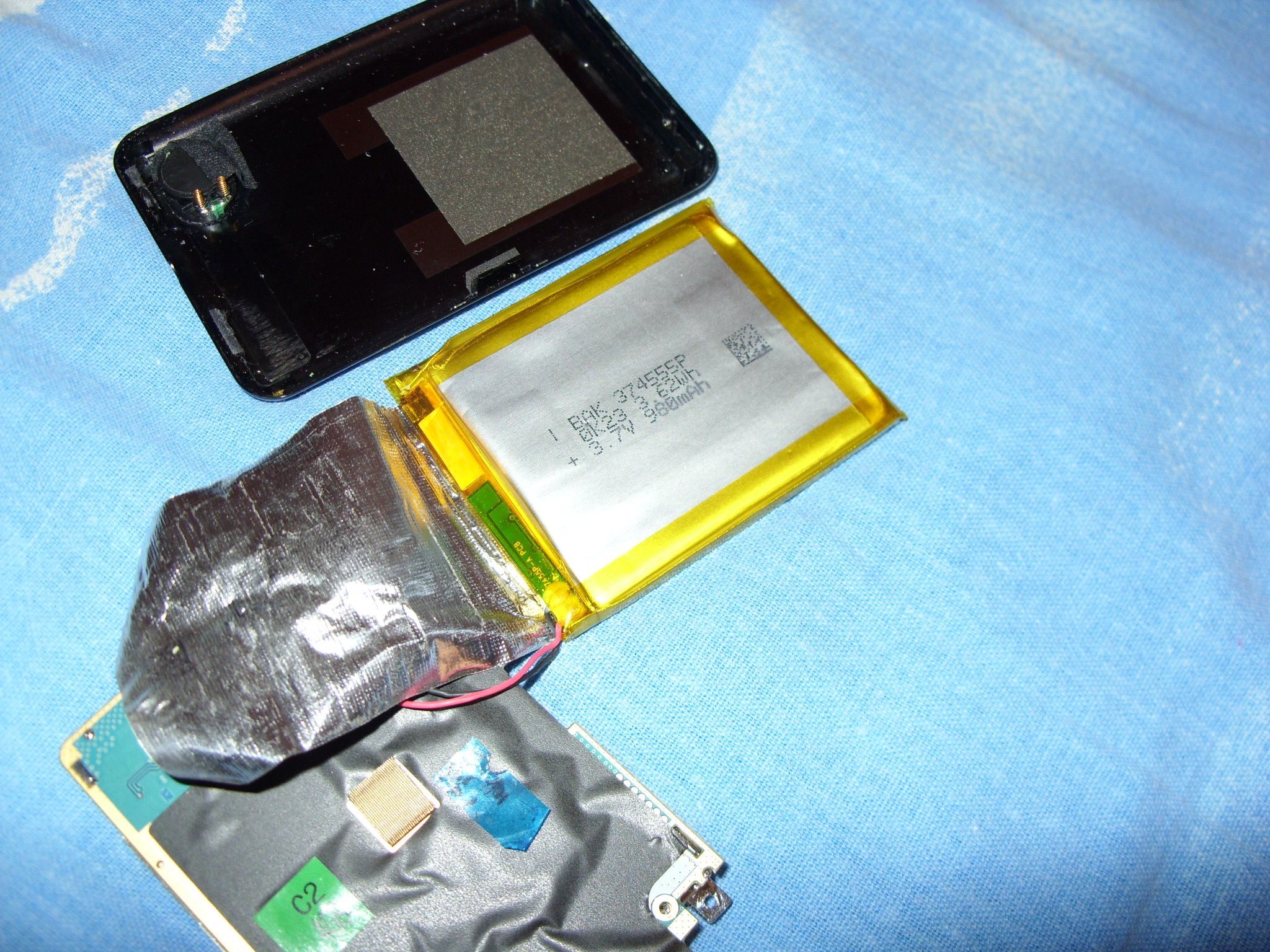

От Нокии 6300 подходит как родной. Только мне кажется надо плату контроллера вытащить из нокиевского аккумулятора и подключить родной. Хотя если вздулся из-за полетевшего контроллера, то надо оставить нокиевский.
7b514d93ca242d55cddc016a.jpg [ 643.99 Кб | Просмотров: 475 ]
3020e158e5921ed150078cb3.jpg [ 312.52 Кб | Просмотров: 512 ]
